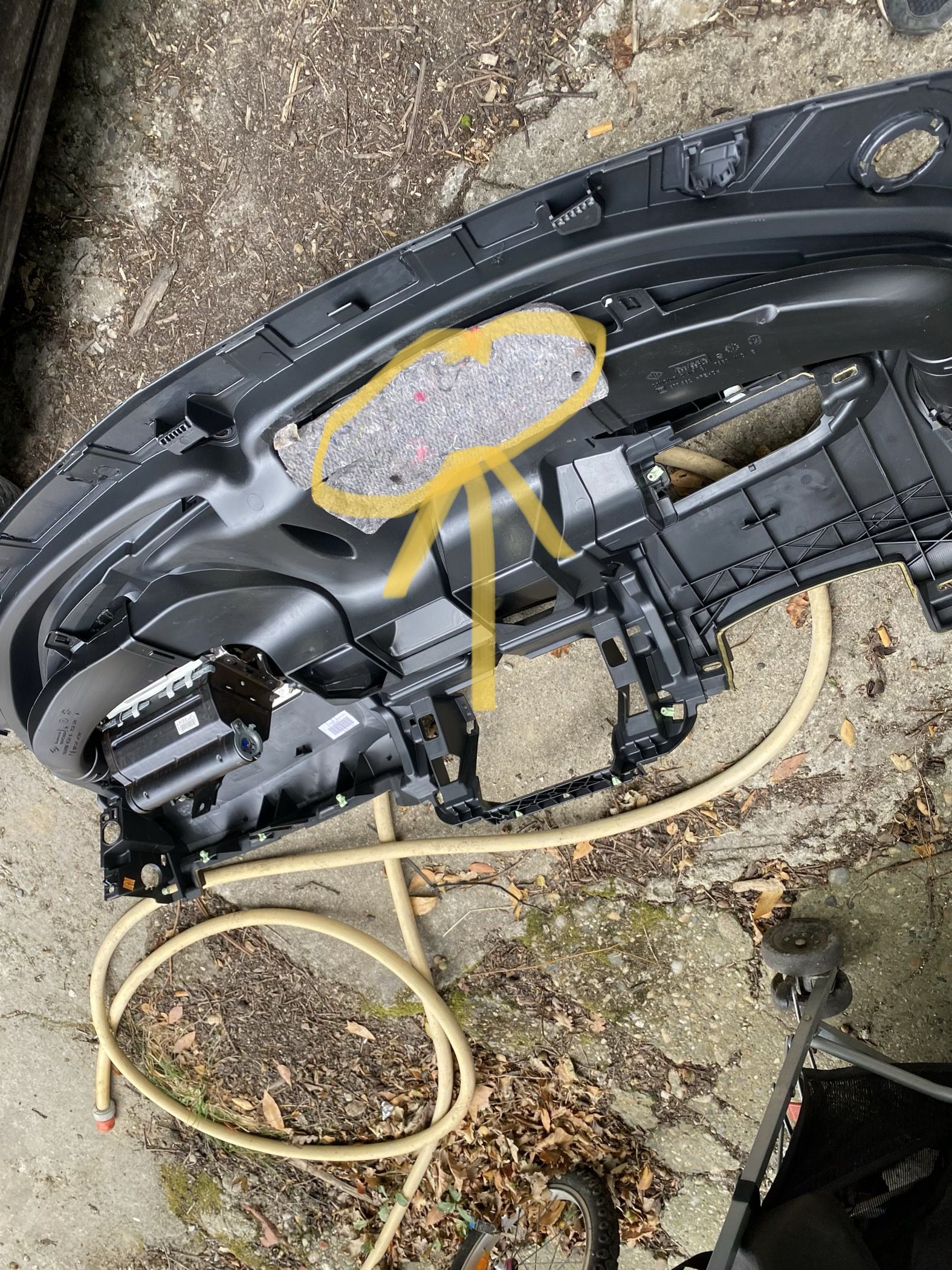

mais les jours très chaud quand je souhaite activer le recyclage d'air pour faciliter la tache de la clim le débit d'air diminue aux bouches d'aérations, le ventilateur continue a souffler sans perdre de force, un bruit de ventilation augmente au niveau du tableau de bord coté conducteur, on dirait qu'un volet reste fermé et empêche l'air de circuler librement vers les bouches. et ceci même si je modifie les commandes (air vers le parebrise, aux pieds ou au milieu).
