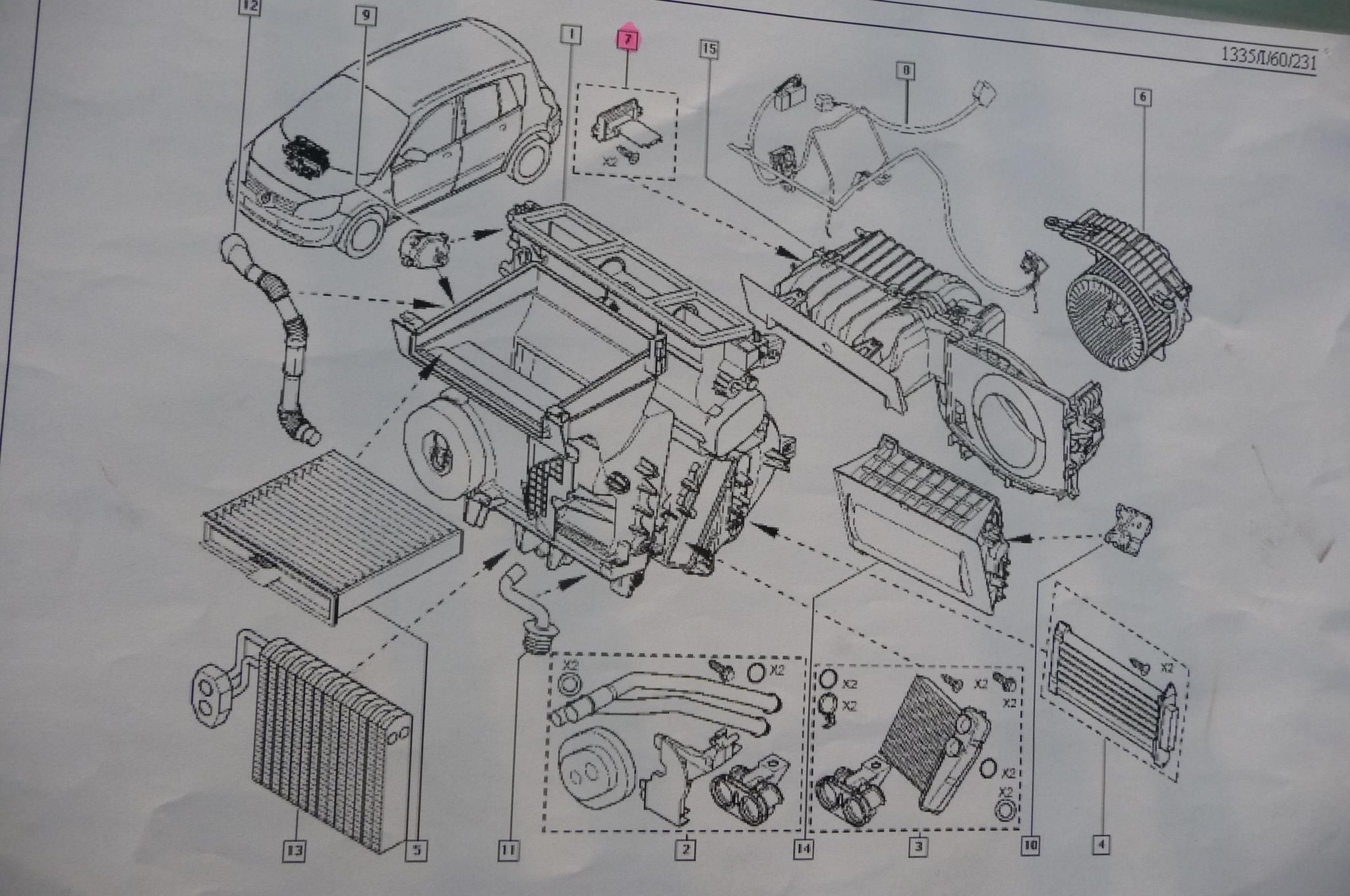

Sur le système de climatition de l'habitacle du scénic II , je viens de voir que juste à coté du radiateur de chauffage traditionnel à eaux (repère 4) , il y a une resistance electrique (repère 3) ,
C'est pourquoi faire cette resistance ???

J'aurai une ou 2 questions sur cette résistance additionnel de chauffage (pièce n°3)

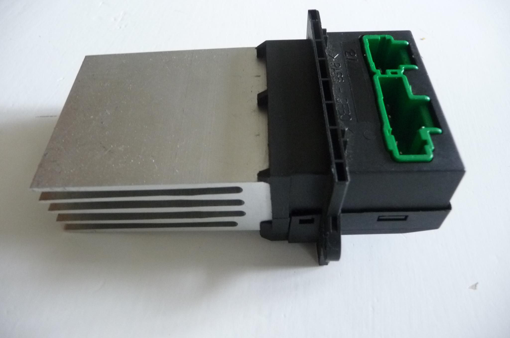

J'ai aussi pu voir que sur "forum auto" que des personnes avaient eu des souci avec la module de puissance de la ventilation (pièce n°8)
http://medias.forum-auto.com/uploads/200501/cryquet_1105908832_img_1775.jpg
Il est vrais que je n'ai pas fais attention a savoir si le ventilateur tournait lorsque celui-ci n'était pas mis a fond :euh: car je suis toujours en mode auto :irony:
Cette pièce pourrait provoquer ce genre de panne ou le non fonctionnement de la résistance ???

Non, la piece que tu montre en photo permet de pouvoir faire une gradation du niveau de ventilation.
Donc si ton ventilateur habitacle fonctionne cette piéce n'est pas en cause.

Concernant la pièce n°3, d'après la revu "haynes" il s'agirait du "Réchauffeur additionnel" prévu pour les modèles avec climatisation automatique. Il est destiné a réchauffer l'air dirigé dans l'habitacle et sert donc a suppléer le radiateur de chauffage principal pour atteindre instantanément la température programmé. :pense:

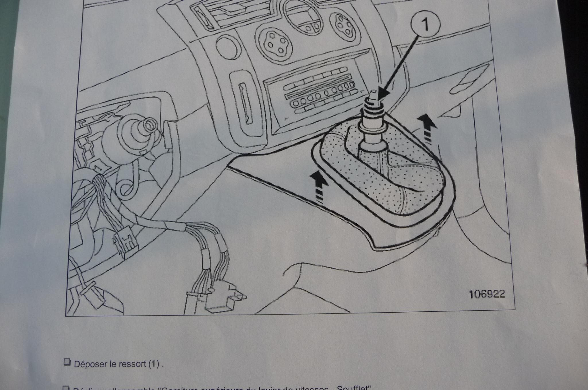

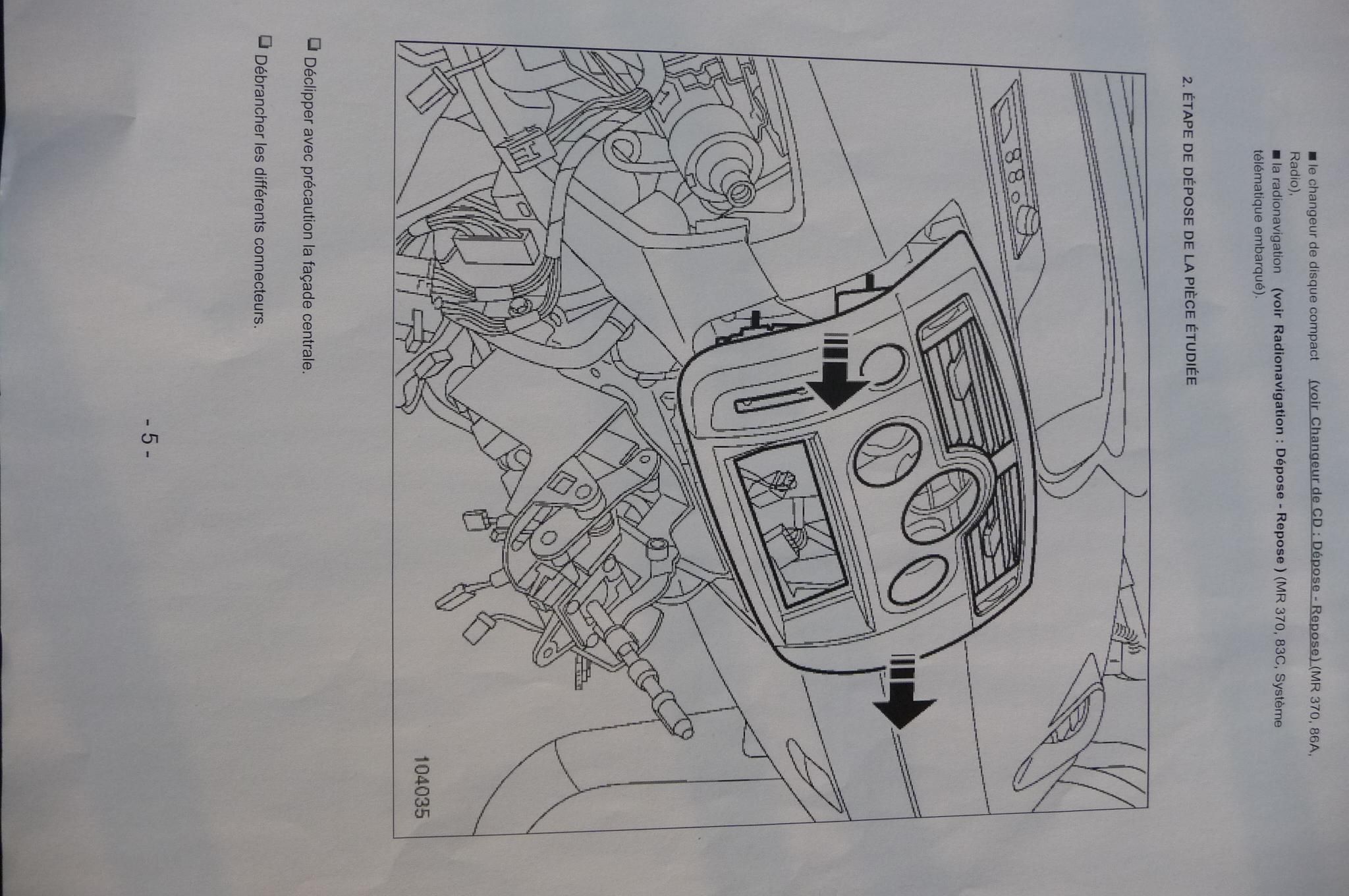

en fait, le probleme c'est que la connectique plastic pour 12v avec une forte intensitée( vu la grosseur des fils)n'est pas assez costaud et avec le temps et les vibrations les 2 cosses d'arrivée se sont touchées, donc court circuit et heureusement, merci le fusible!!! Donc plus de chauffage du tout,tous cela en plein dans la neige et le froid.
l'accès est assez facile:
1: démonter la console, sans demonter le pommeau
2: demonter la boite à gants et 2 tubes d'air
la pièce deffectueuse est la n°7
