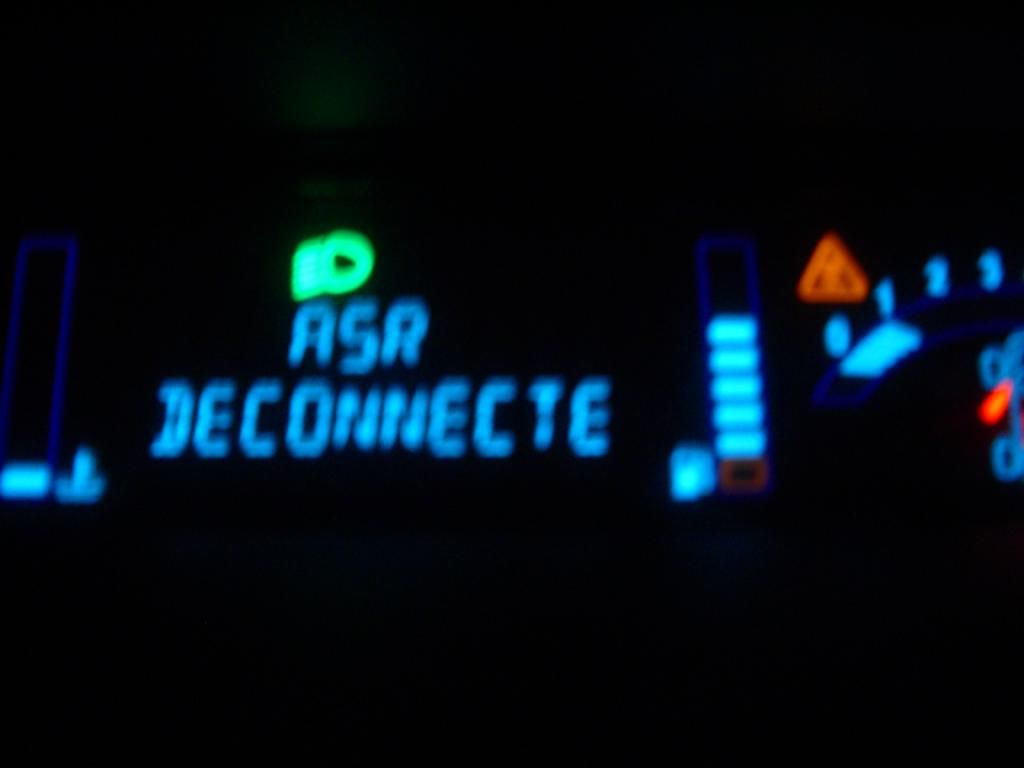

:pense: C'est étonnant ce que tu dis. En effet, sur mon Scenic il n'y a pas de voyant sur le bouton même, mais sur le tableau de bord il y a un voyant avec un triangle orange qui s'allume ainsi qu'un message du type "ASR déconnecté" :-/
J'essaie de prendre des photos de tout ça ce soir.

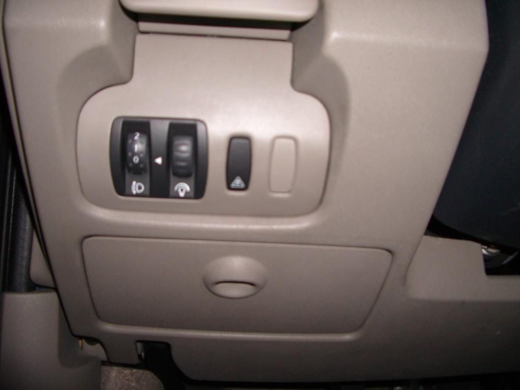

Tu ne confonds pas avec le bouton de désactivation du radar de recul, par hasard?
lui a bien un voyant rouge.
De gauche à droite tu as
- Roulette réglage en hauteur des phares
- Roulette réglage intensité afficheur tableau de bord
- Désactivation ESP avec logo triangle et une voiture qui dérape (bouton noir si absent)
- désactivation aide au parking (véhicule vue de l'arrière avec ondes radar ))) + témoin rouge

effectivement le bouton avec le point lumineux rouge sert effectivement a desactiver le radar de recul...
le bouton juste a gauche sert a l'ESP, j'ai demonté le cache plastique qui tient les 2 interrupteurs.
derriere l'interrupteur de l'ESP, il n'y a aucun cables !!! ce qui explique cela...
Bon voila, elles ne sont pas grande qualité :ko: , mais bon on voit (on devine ?) ce qui nous intéresse :
- Le bouton :
-Le message et le voyant :
Donc si tu n'as pas le bouton tu n'as pas l'ESP.
