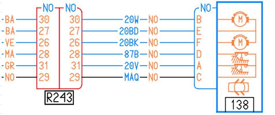

Message Jeu 13 Mai, 2021 17:05
Mon problème se situe entre le connecteur R243 de la portière et la serrure. Donc pas de mauvais contact au niveau du R2.
Du courant arrive sur la pin 26 lorsque je verrouille les porte et arrive sur la pin 27 lorsque j'ouvre.
Donc soit les fils sont coupés entre le connecteur R243 et le 138 (serrure) ou c'est la serrure qui est HS. Mais le contacteur 1 cran (pin 28) est ok et la super condamnation (pin 30) est ok.
Il ne me manque plus qu'à trouver un tuto pour démonter le panneau de porte pour atteindre le connecter 138 voire le démontage de la serrure. Si vous en connaissez un, je suis preneur.
Câblage entre R243 et 138 cela peut servir à certains.
