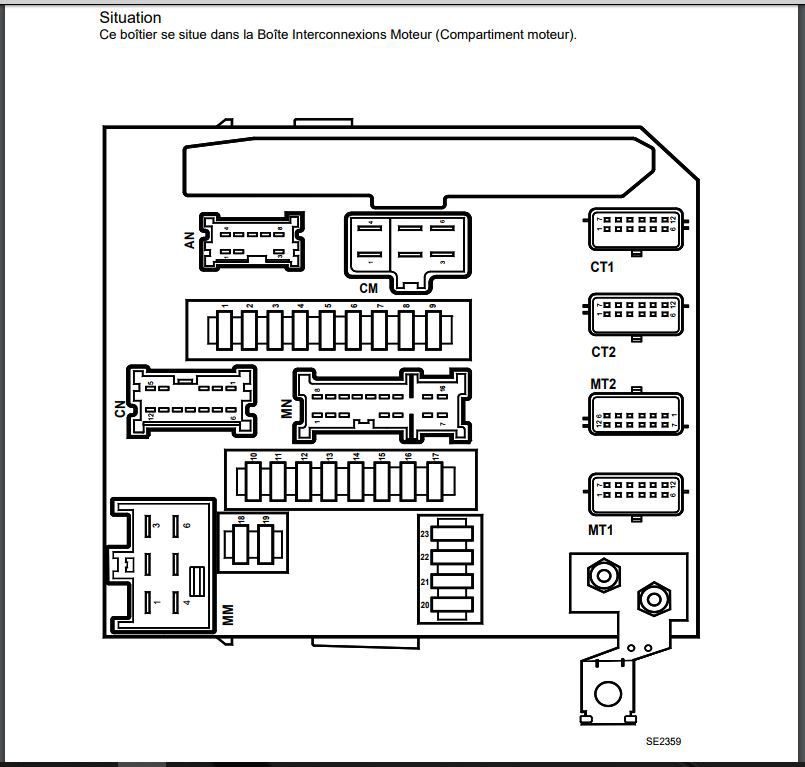

Sur ce boitier qui se trouve dans le compartiment moteur, il y a le fusible N°20 de 20A pour le relais réchauffeur filtre gazole (selon équipement).
Sur celui-ci il y a le fusible F2 de 70A pour le boitier de préchauffage.
Sinon dans l'habitacle il y a bien également un fusible de 15A pour le relais de réchauffeur gazole, mais il sert pour d'autres équipements comme la radio, la commande de climatisation, pompe de lave-vitres AV et AR, ...
C'est bien le boitier qui se trouve a droite de la batterie ? Si oui, j'ai regardé vite fait et apparemment cela n'a pas l'air facile pour accéder a ces fusibles.
