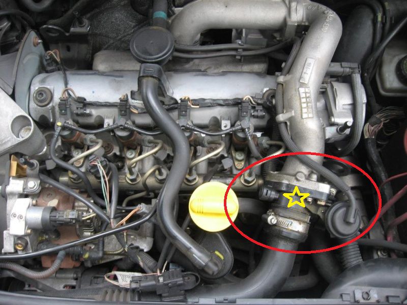

j 'ai mon véhicule qui refuse de démarré aucun message d'erreur et le garage (renault) a la valise ne voit pas de défaut et trouve pas la panne.
le moteur ce lance et au moment de démarré cale.
merci si quelqu'un peut m’aidè.

Bonjour, avant de démarré débranché la durite relier à cette piéce dans le cercle rouge:
Si le véhicule démarre c'est qu'il y a un problème de dépression ou que la pièce est hs et reste bloqué en position fermé

bonjour
le garage a trouvé le problème courroie d'accessoire qui c usée prématurément à cause d'une clavette de poulie et a projeté un morceau de caoutchouc dans la distribution qui c décalé de 2 crans.
distribution faite il y a moins de 1 ans et 29 048 km (autre garage) avec courroie d'accessoire.
donc ne pas oublier de vérifier que les tendeurs et poulie soie changé au moment de la distribution.
le garage va changé la poulie concerné ,recaler le moteur remettre ancienne courroie distribution pour testé si rien et cassé (soupape,piston).
si rien est cassé cout total 800 € (avec distribution neuve)
cas contraire économiquement pas réparable car faut distribution ,déculassé vérification soupe et piston et changé ce qui est HS.
