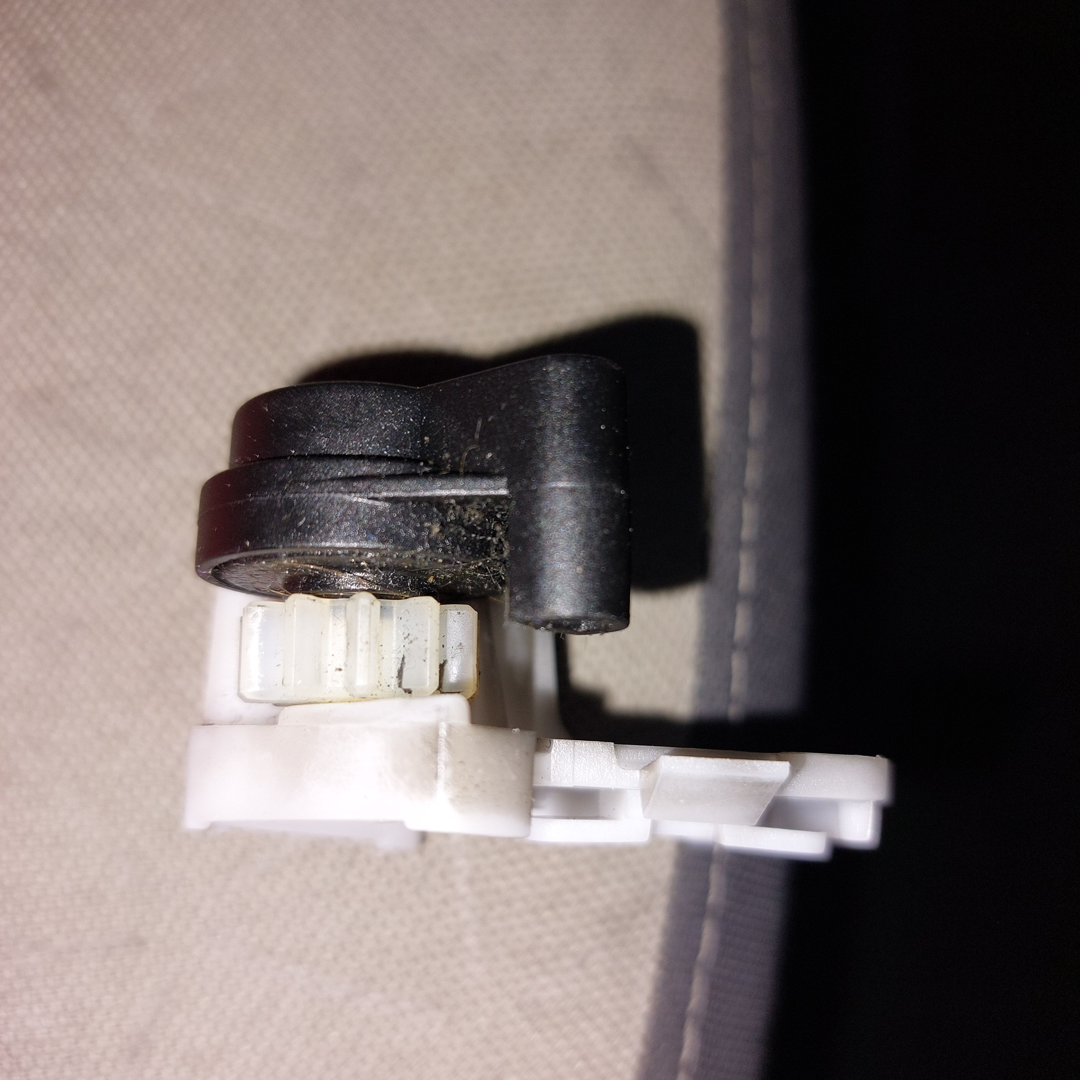

La ventilation de mon Scénic II s'est arretée du jour au lendemain. J'avais déjà eu ce soucis il y a quelques années, et j'avais changé la résistance de chauffage.
Après vérification des fusibles, je commande donc la pièce. J'enleve la boîte à gants, la console centrale, etc... J'installe la nouvelle résistance. Lorsque j'ai replacé la console, une pièce est tombée sur le tapis
Lorsque je mets le contact ça ronronne, mais aucun souffle ne sort.
Est ce que quelqu'un saurait me dire où se situe cette pièce ? Est ce possible de la remettre en place ?

Bonjour Speranza,
Pas de souci, je suis un homme et moi non plus je ne vois pas trop ce que c'est...
On dirait quand même un frein d'ouverture de boîte à gants. Est-ce que maintenant la boite à gants s'ouvre doucement, brutalement ?
Merci pour votre réponse, effectivement la boîte à gants s'ouvre toute seule brutalement mais ça fait déja lontemps. Peut être que la piece est restée coincée et qu'elle est tombée lorsque j'ai démonté...
Bon maintenant que j'ai changé la résistance, il me reste à trouver pourquoi la soufflerie ne fonctionne tjs pas.
Merci pour votre réponse, ça me redonne un peu d'espoir

Je reviens vers vous après avoir passé ma soirée à faire des recherches et l'après midi dans la voiture.
Déja merci ax04530, effectivement la fameuse pièce mystérieuse était bien le frein d'ouverture de la boîte à gants.
Ce problème est reglé.
