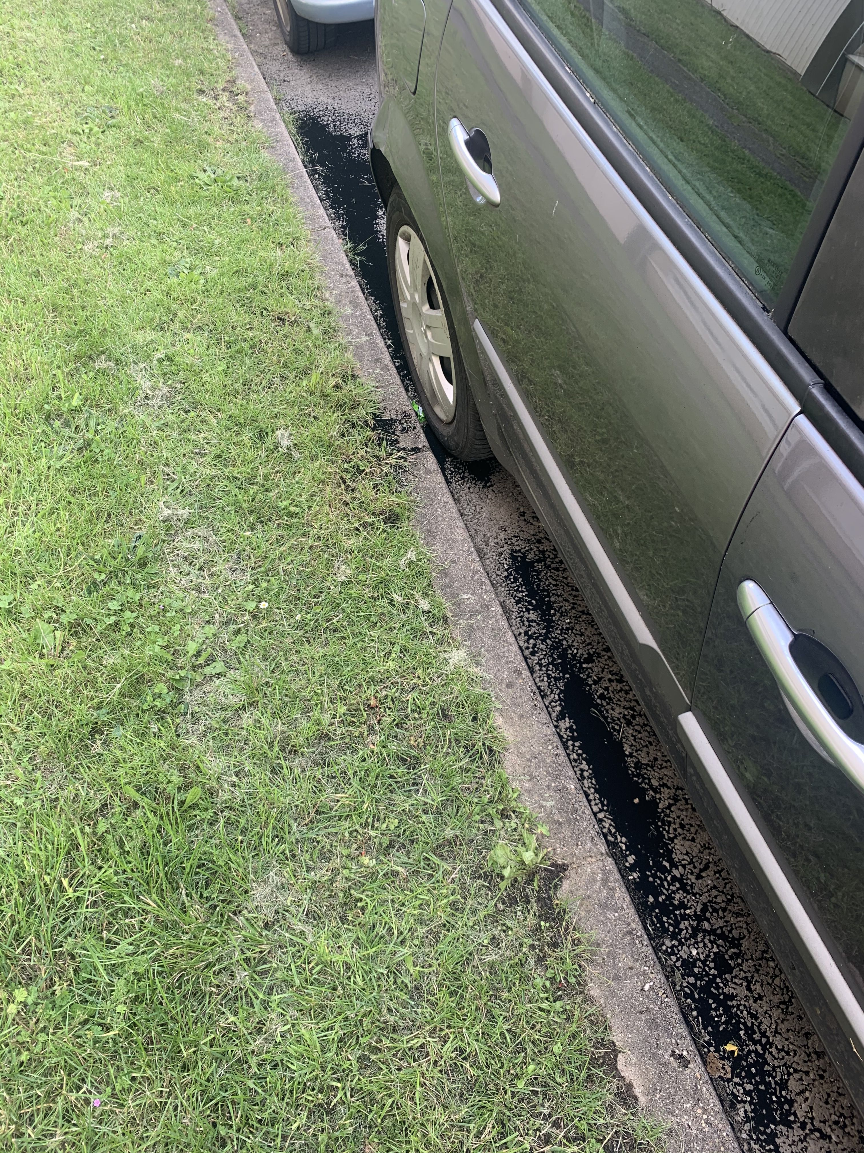

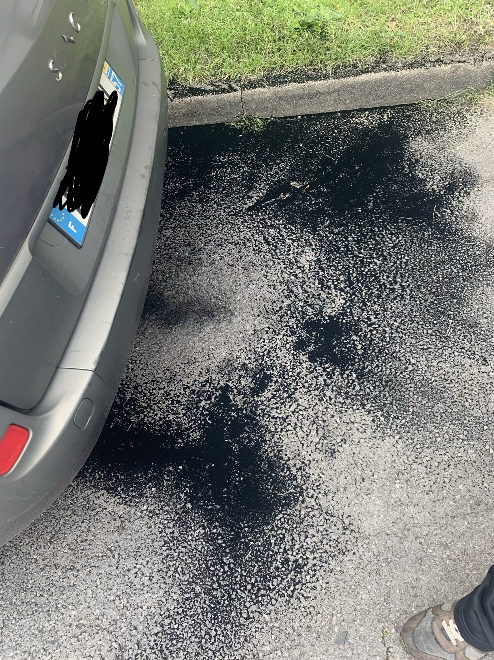

Finalement le moteur était trop chaud pour démonter le catalyseur, coûte que coûte j’ai essayé la technique de boucher l’échappement pendant 3/4 secondes en accélérant.. voici le résultat en photo
Je pense que quand le turbo a lâcher en 2016 il a dû colmater le catalyseur.. elle prend beaucoup mieux les tours sur place déjà.. demain matin je verrais ce que ça donne en partant au travail (j’essayerais à nouveau le bouchage début de semaine pour faire partir un maximum de merde)
Bonjour tous le monde, effectivement la voiture à repris au moins 30% de puissance.. ça fait du bien
Le soucis provient donc bien du catalyseur..
