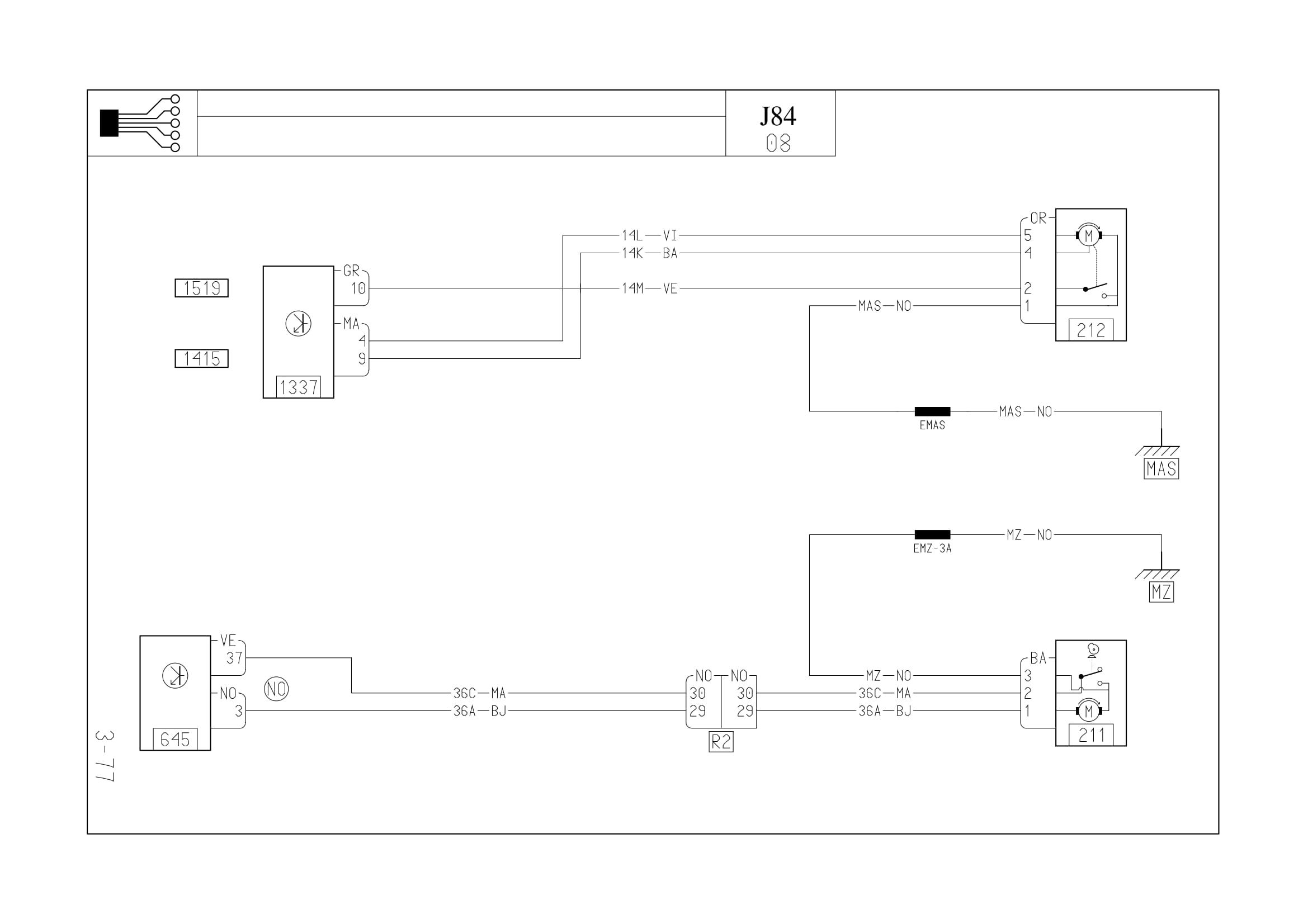

A 3 reprises à plusieurs mois d'intervalle, j'ai eu un arrêt soudain des essuie-glace avant alors que je roulais.
Conditions: Pluie très intense.
La manœuvre du comodo est inefficace. Il n'y a pas de message affiché
Après un arrêt en urgence sur le bas côté,
![:peur2:](images/smiles/peur.gif)
le seul moyen a été de couper le moteur (bouton stop), d'attendre quelques secondes puis de redémarrer.
Il ne s'agit pas d'un fusible puisque cela refonctionne complètement après redémarrage de la voiture.
-Est-ce que cela peut-être lié au mode automatique au moment ou il passe en vitesse max?
-Ya t-il un relais particulier pour passer en mode vitesse rapide?
-Y a t-il un capteur qui aurait le pouvoir d'ordonner l'arrêt du moteur?
-Y a t-il un dispositif qui détecterait un problème sur le moteur et qui couperait son alimentation? (sans message!)
Mon scénic 2 très pratique a 223000km et je n'ai pas envie de m'en séparer...
Merci de votre aide
