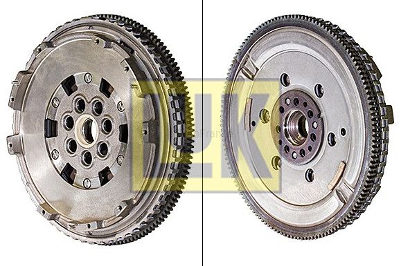

Une personne est venu avec une valise (Maxidas Autel) et il y avait le défaut DF120 Mémoire Signal Capteur Régime Moteur (Signal Régime parasité, dent cassée sur volant moteur, anomalie interne capteur Régime)
J'ai changé la pièce (d'ailleurs quand on a pas de pont c'est super a changé !!!)
