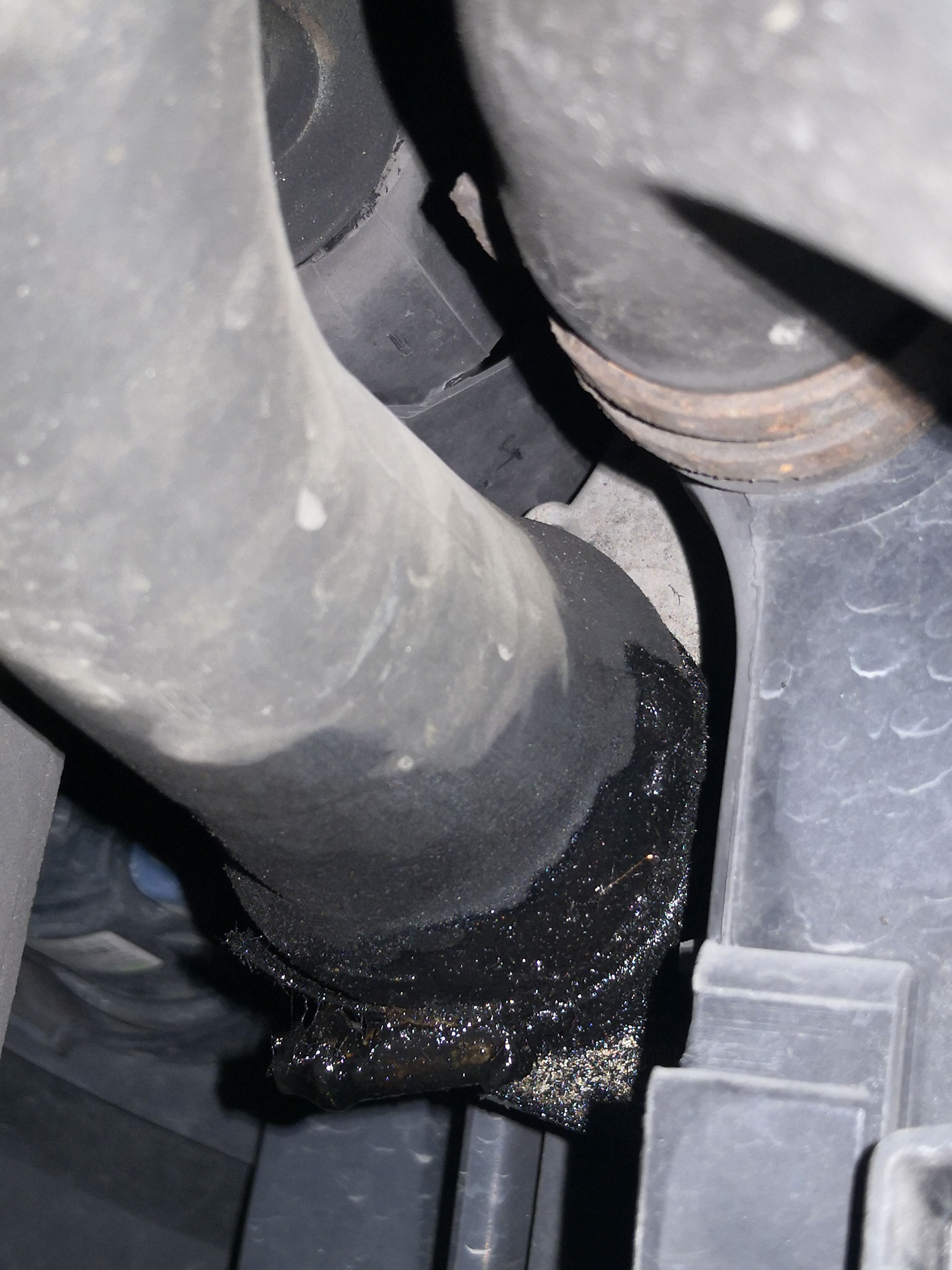

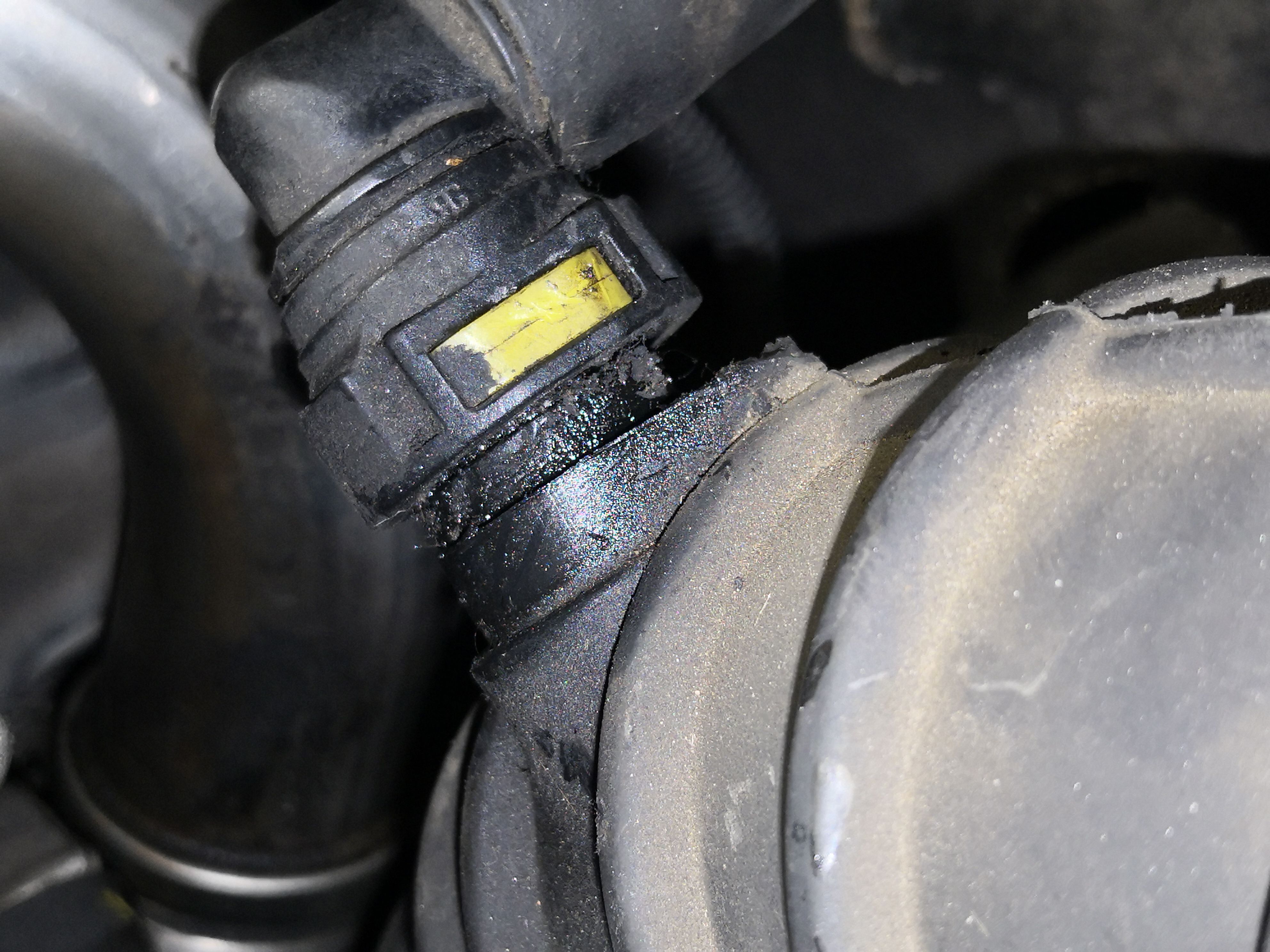

J'es vus que sur l'échangeur d'air au niveau de la grosse durite vers le bas s'était sale je vous joint une photo pareil ou arrive la petite durite des refoulement gaz, j'essaye de vous joindre des photos
