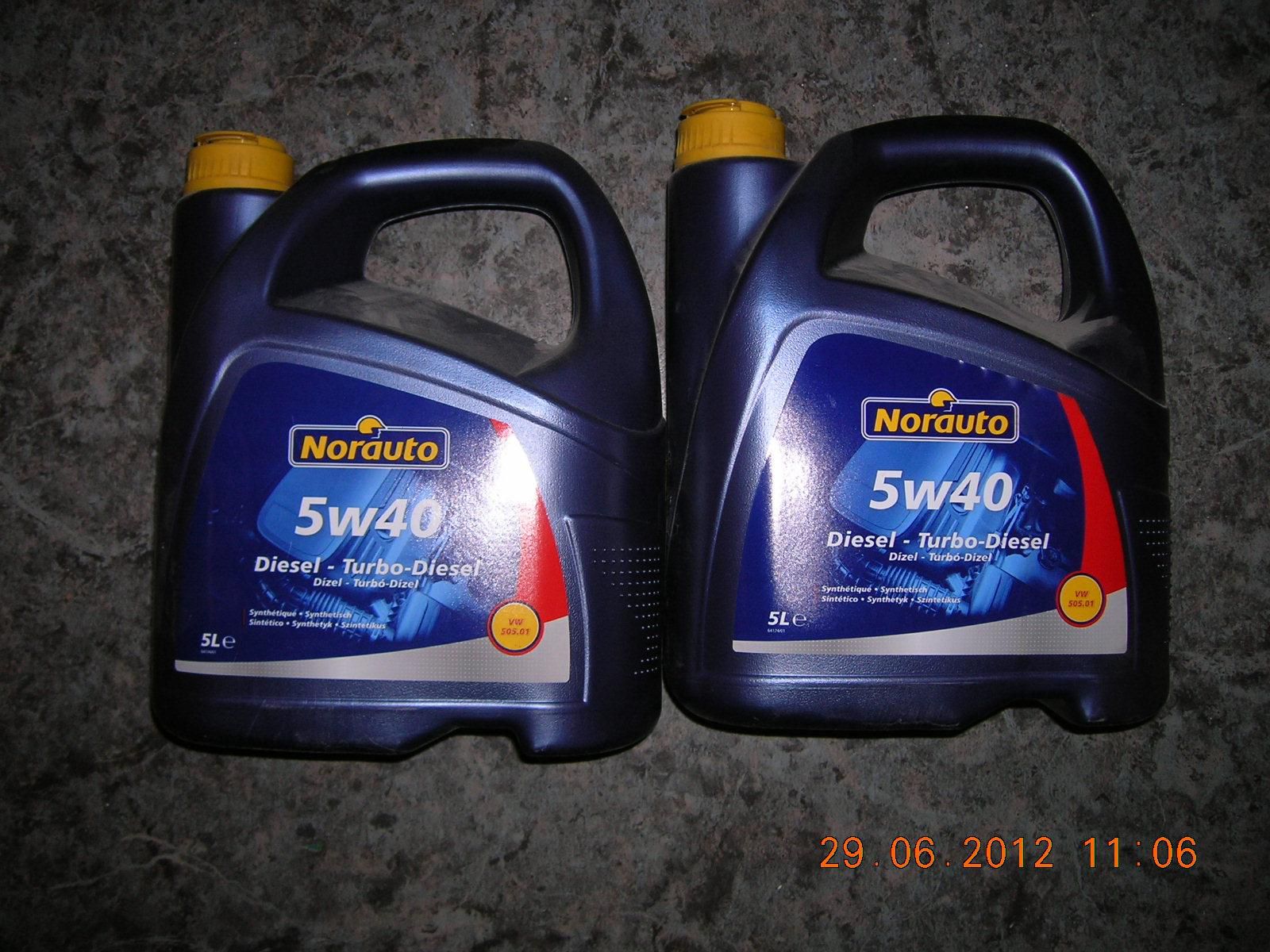

Il me reste 2 bidons de 5 litres d'huile 505.01 de mon ancienne VW
( recommandé pour les injecteurs pompes moteur TDI de volkswagen ) et je me demande si je ne peux faire la vidange de mon Scénic 130 cv DCI avec cette huile.
Quand pensez-vous?
Merci pour votre aide.

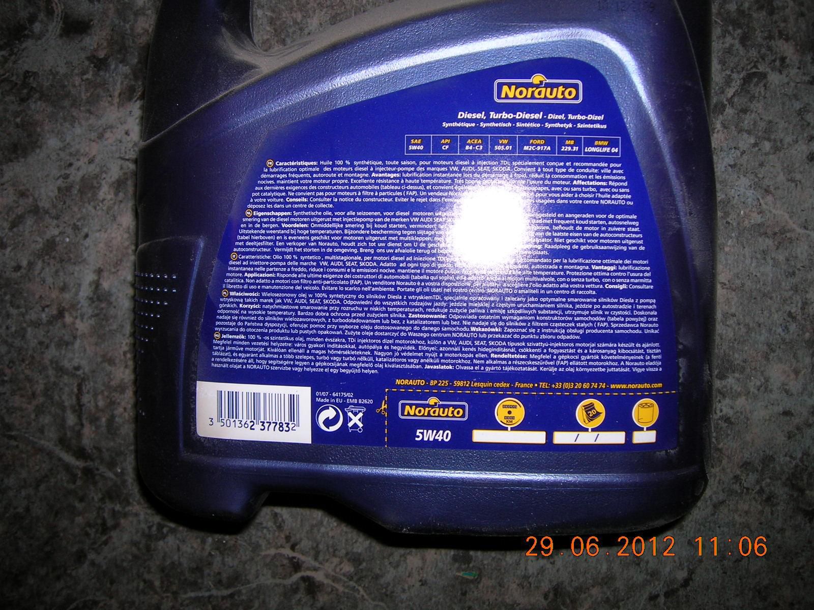

Donne nous la marque de tes bidons ainsi que toute les normes affichées dessus histoire de pas raconter de bétises :idea:
Bonjour.
Pas de fap sur mon véhicule.
Bidon d'huile Norauto , SAE5W40 - API : CF - ACEA : B4.C3

Salut,
Tu devrais trouver ta rponse dans ce topic : https://www.planeterenault.com/forum/tous-modeles-norme-d-..html?highlight=huile :wink:
Il te faut une huile de "Norme RN0710" type "Elf 5w40 évolution SXR". A voir si ton huile est ok :pense:

5w40 acea b4, ça va bien se passer
Bonjour.
Merci pour ton lien très utile , la Elf 5w40 évolution SXR il y a encore quelques temps je ne la trouvais pas en grande surface alors j'avais vidangé avec de la elf évolution turbo 5W40 beaucoup moins cher et aucun soucis.
Je vais suivre les conseils de nono314 , cette huile 505.01 est le top pour les arbres à cames parait-il.
A++++
sans doute grace au taux de zddp
