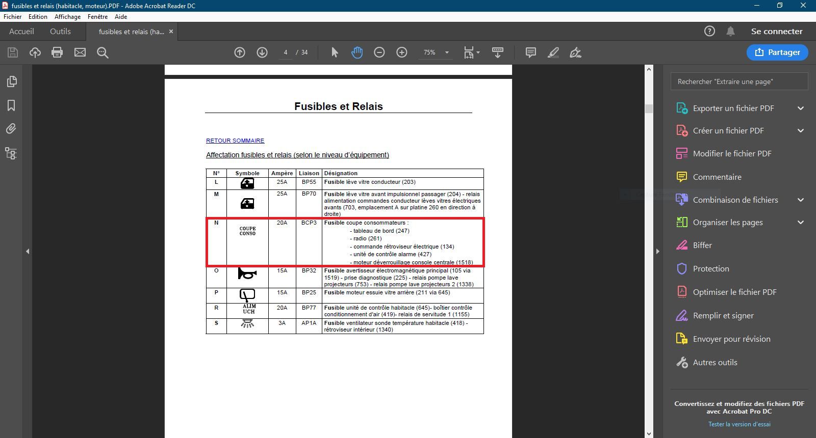

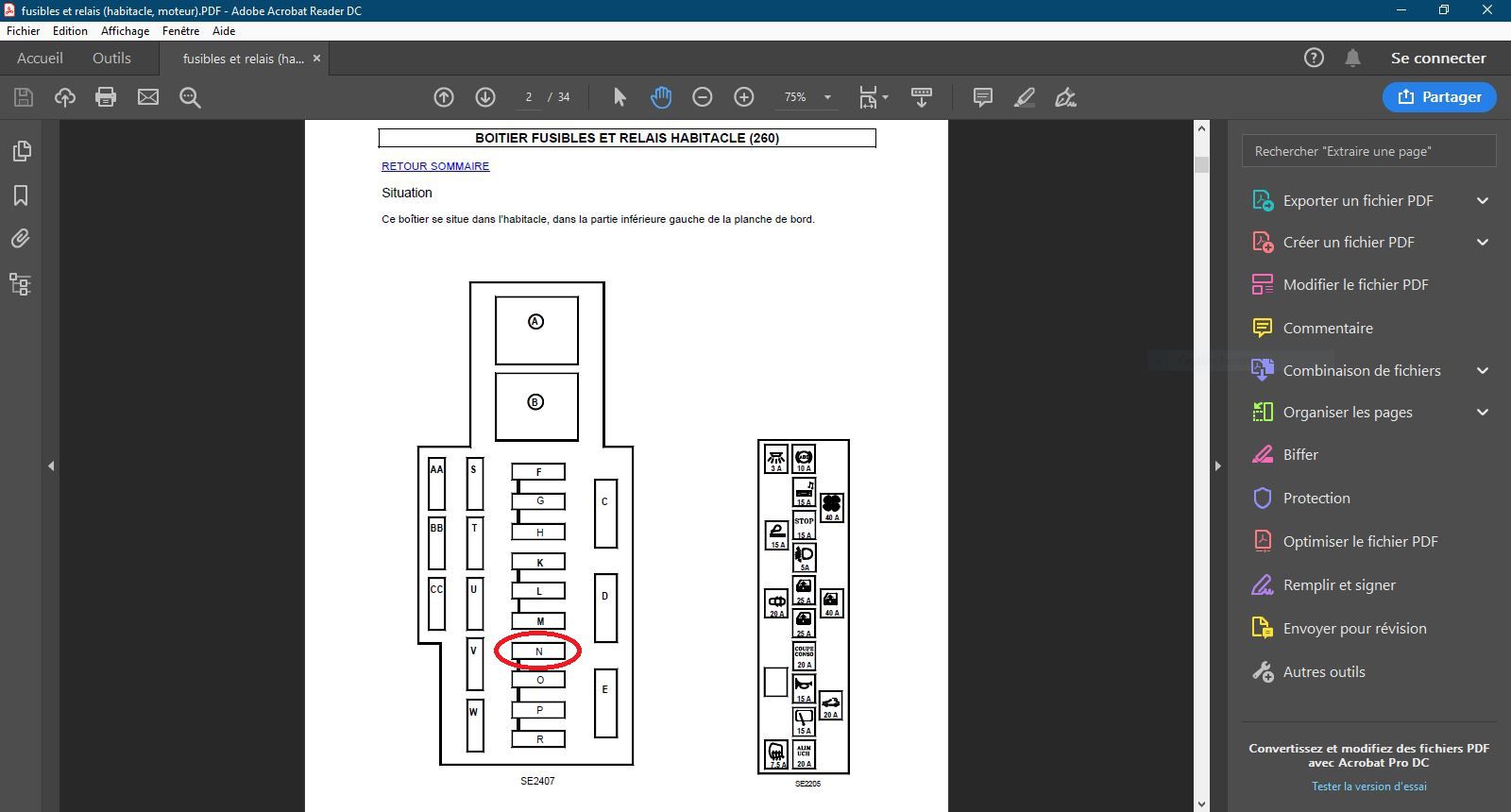

le seul fusible pour le tableau de bord est celui indiqué N:
