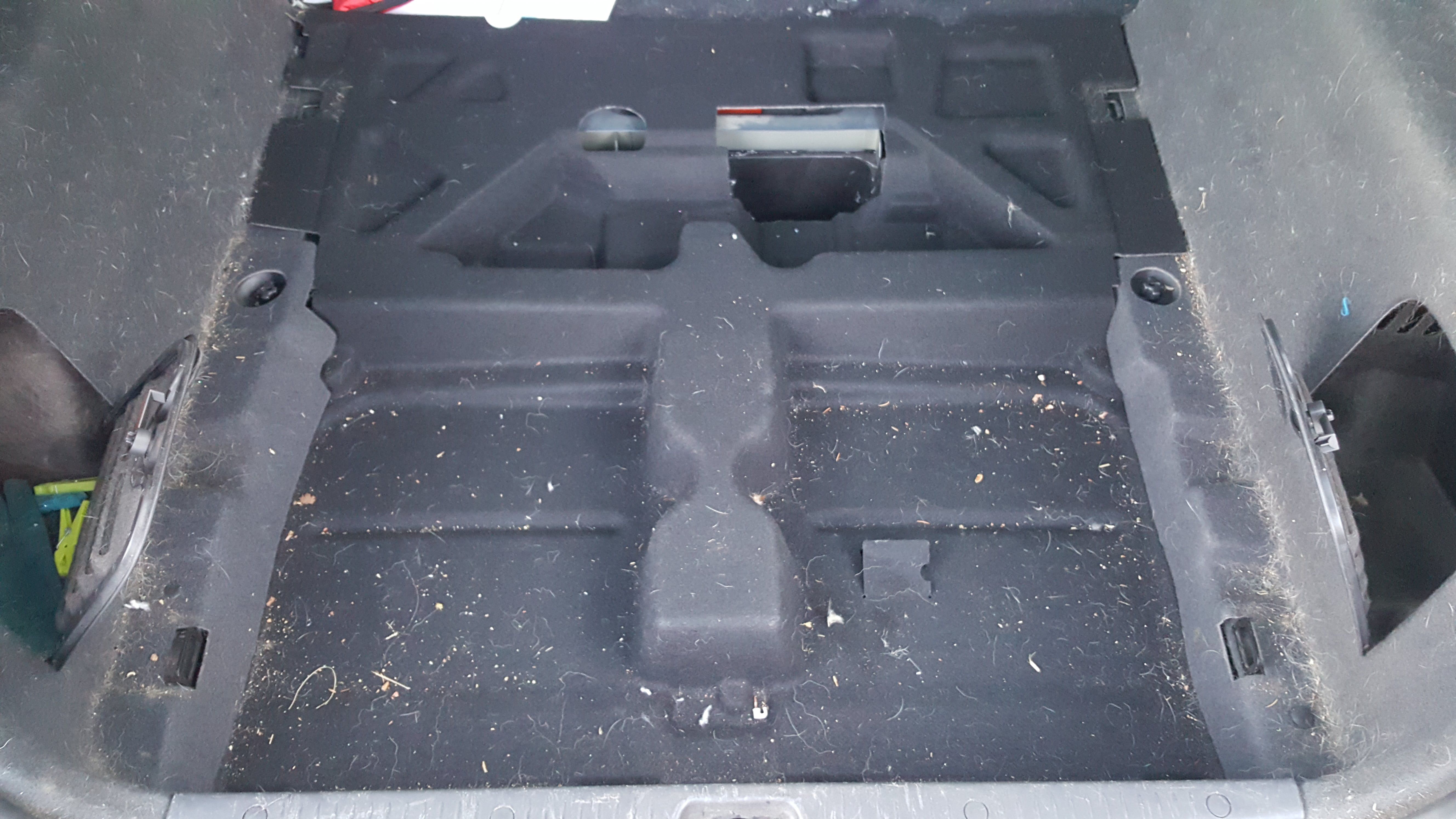

Bonjour, je suis face à une panne de mon frein parking sur ma grand scenic 2 de 2008 (1.9 dci, 5 places) qui m’empêche de démarrer ma voiture.
Je sais qu'il est censé y avoir une poignée dans le coffre pour le retirer manuellement, mais, à l'endroit où il devrait être situé, il n'y rien.
J'aimerais donc savoir si il est possible qu'il soit à un autre endroit, ou quelle pourrait être la solution pour desserrer manuellement mon frein parking.
Ci joint, une photo de la trappe où est censé se situer la poignée.
Merci par avance, en espérant que quelqu'un aura la solution.

Bonsoir,
sur les modèles Scénic II à châssis long, le système de déverrouillage manuel de secours a été supprimé à partir de 2008.
