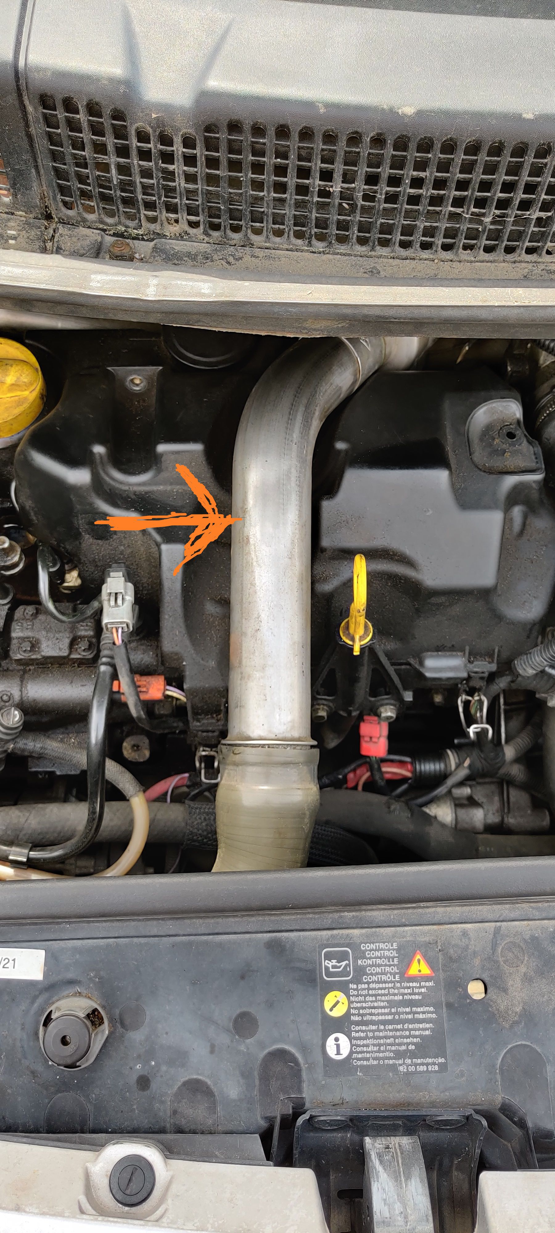

comment fait on pour enlever le cache injecteur sur un scenic 2 de 2006 1.5 dci 106 cv ?
le problème c'est ce tuyaux qui me gêne
comment enlever ce tuyaux ?
merci de vos réponse

Il faut enlever tous les caches/grilles plastique au dessus du tuyau, pour cela il faut enlever les essuie-glaces puis deux vix torx métal et 4 écrous plastiques si je
me souviens bien :wink:

en fait c'est juste un clip a la base du tuyaux qui faux enlever en glissant sa main a la base
ca va pas trop compliquer,mais pas évident avec un scenic 2 ,pas de place
