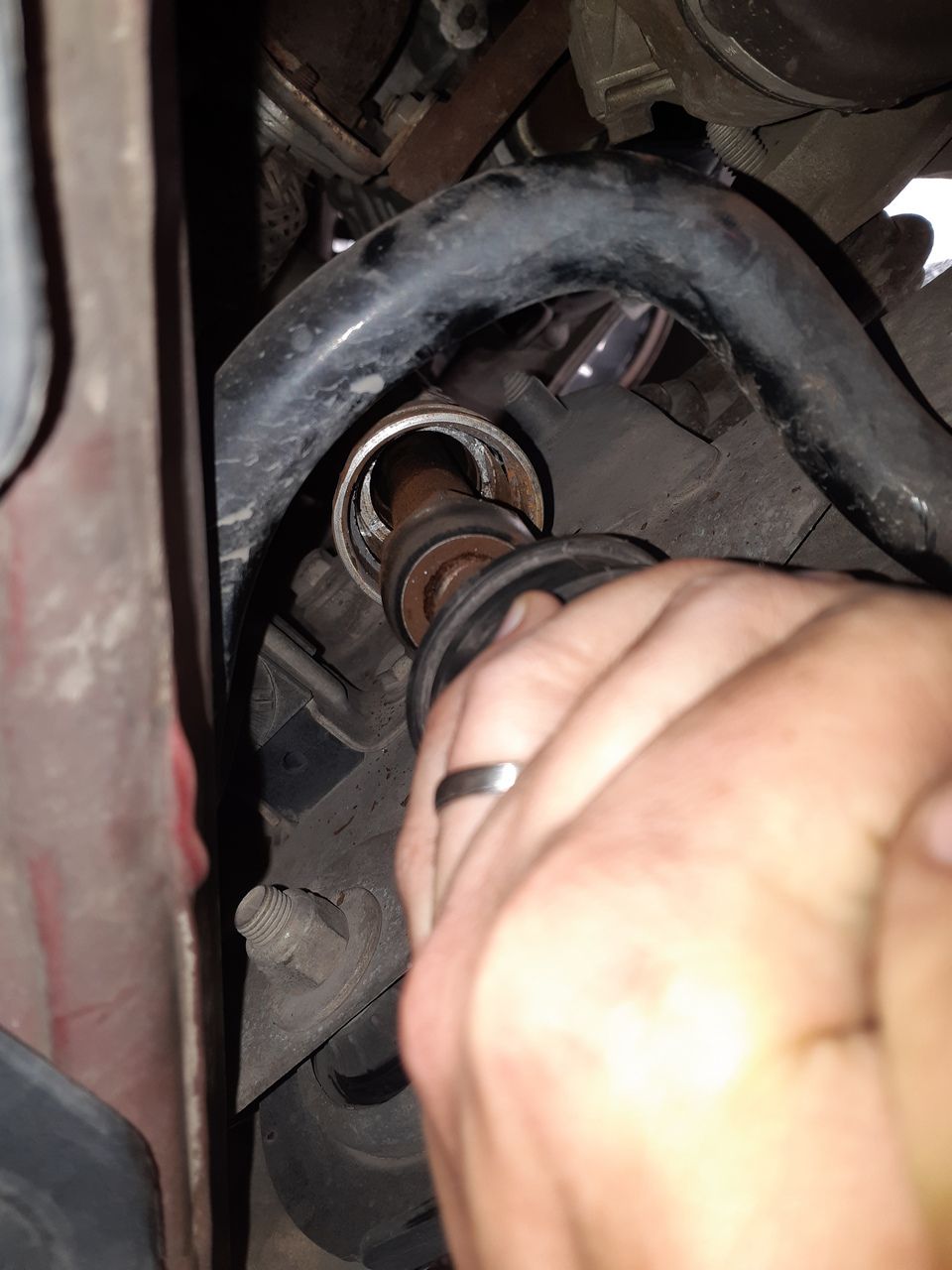

J'ai pu observer que de nombreux Scenic ont eu un problème de jeu dans la crémaillère de direction, mais j'ai l'impression que mon problème est différent.
En retirant le soufflet de la rotule axiale, voici ce que j'ai observé :

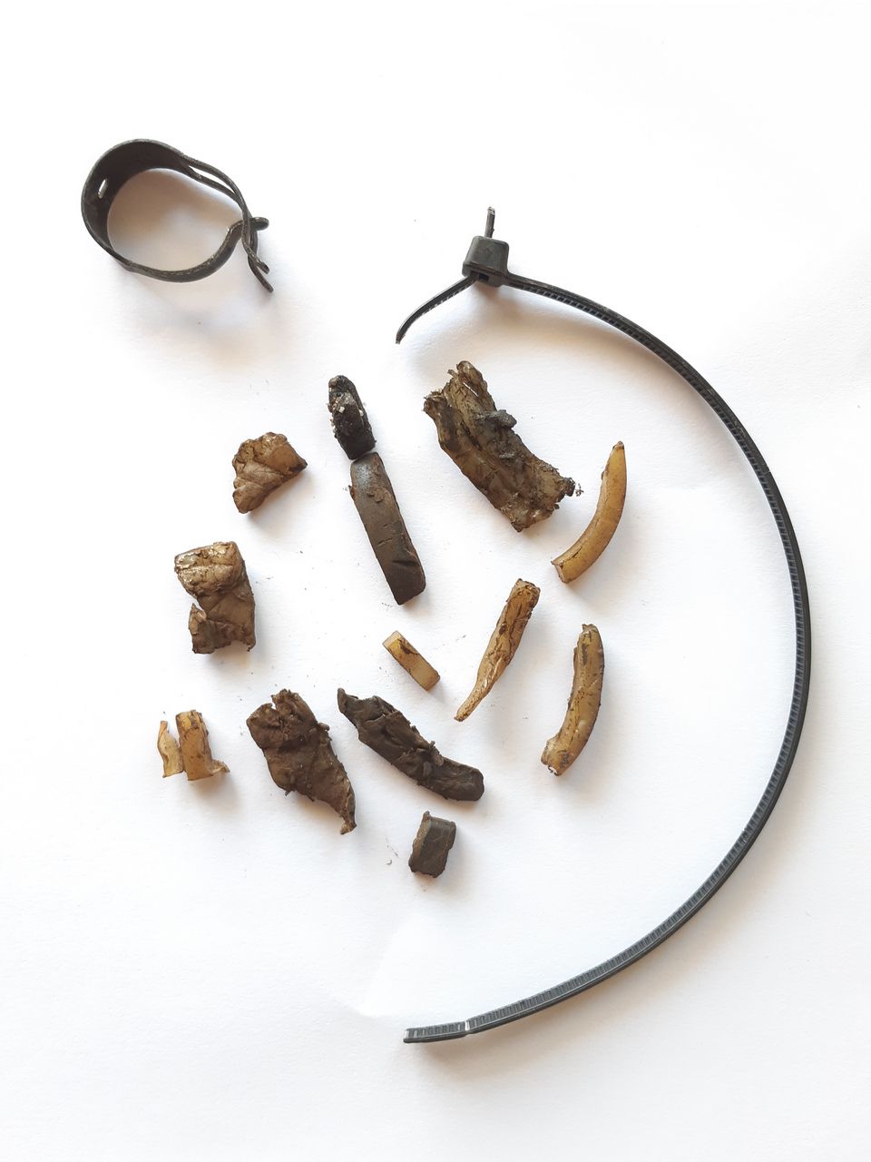

Voici les petits morceaux que j'ai extrait du soufflet :

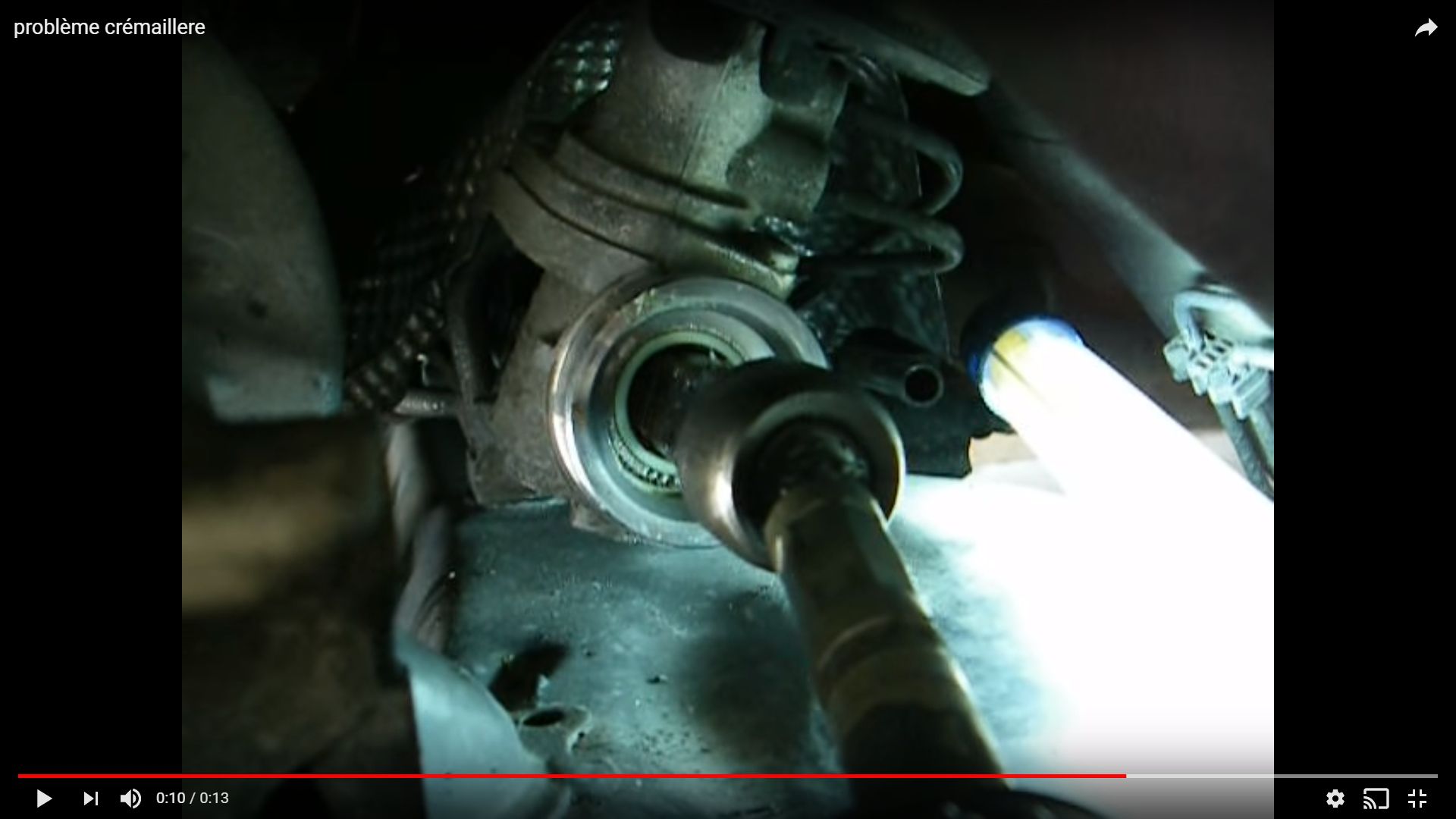

En parcourant le net, je suis tombé sur une vidéo Youtube sur laquelle on peut voir ça :
Si je comprends bien, une pièce en plastique blanche, un genre de joint a fondu et éclaté.
Savez-vous si on peut la remplacer ou on doit remplacer entièrement la crémaillère de direction ?

Je n'arrive pas à éditer mon post, voici la vidéo Youtube sur laquelle on voit clairement l'intérieur de la rotule d'un heureux possesseur d'un Scenic 2 :

Ce n'est pas la crémaillère à proprement parlé. Il s'agit de la rotule.
Regardes ce lien:
https://www.youtube.com/watch?v=bahKJp6J_ZI
Le problème vient de la tige dans la crémaillère, c'est elle qui a du jeu.
Quand on regarde la photo on voit qu'il y a beaucoup de place autour de l'axe, contrairement à un état normal.

La bague en nylon en petit bout y est peut-être pour quelque chose.
Si tu veux changer la crémaillère, il va falloir savoir exactement laquelle car il y a 36 modèles.

Merci pour ta réponse, effectivement cette bague en Nylon m'obsède...
A force de recherches sur le net, j'ai l'impression qu'on trouve des kits de réparation de crémaillère pour certains modèles de voitures, mais ce n'est pas le cas du Scenic 2.
J'ai trouvé des synonymes pour cette pièce : entretoise / silentbloc / palier anti-bruit
Mais aucune solution pour remplacer une pièce détachée qui n'existe pas...
Je vais essayer de remplacer la crémaillère par le tuto que tu m'as donné.
