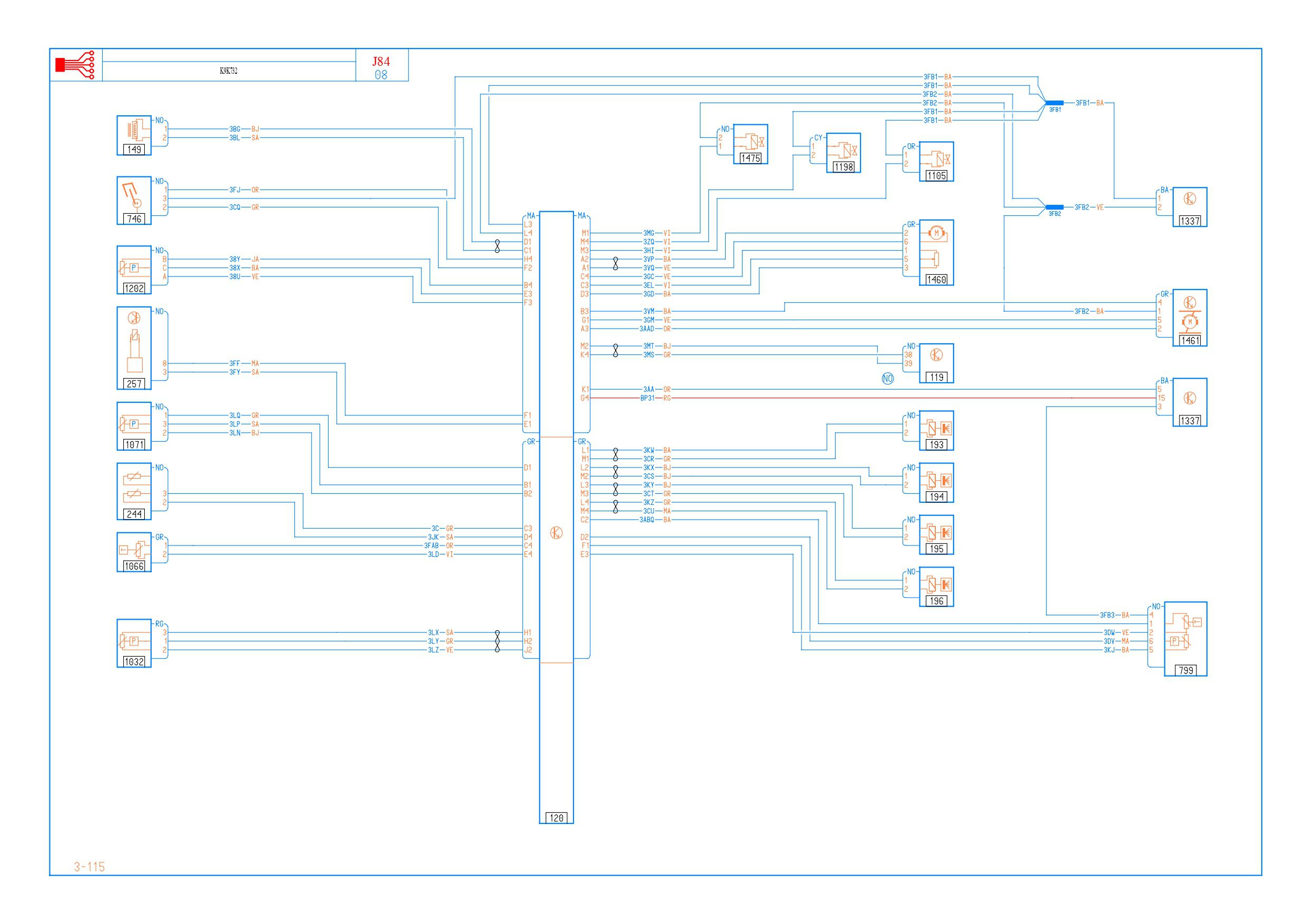

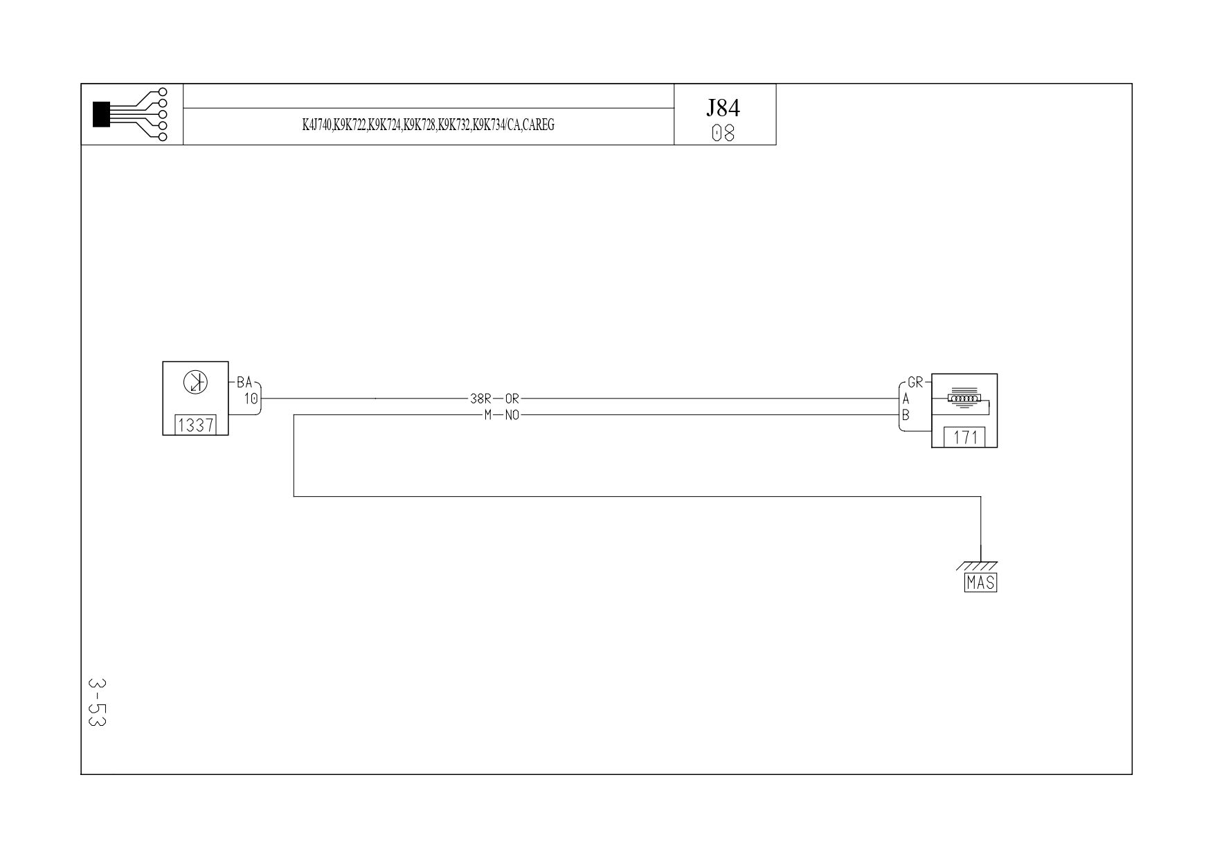

Voici les schémas pour les contrôles du circuit de clim
Technicien Agent Renault
