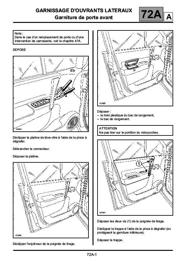

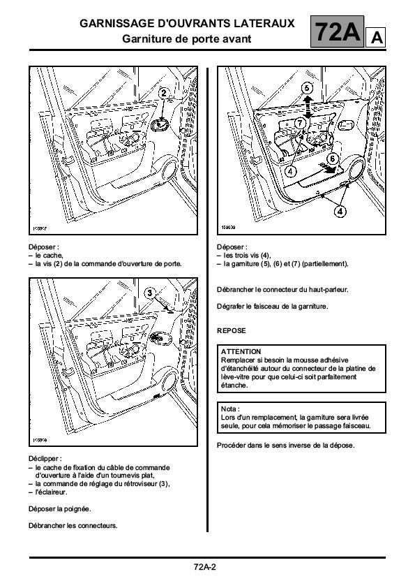

As-tu défais les 2 Vis torx de la poignée de porte?
Il faut enlever le cash sur la poignée qui sert à tirer la porte pour la refermer.
Si tu as détaché la partie en tissus il y a aussi une vis torx la derrière.
Il faut aussi enlever la commande de vitre électrique, pour ça avec un petit tournevis faire un levier sur l'arrière qui est plat et ça se déclipse.
Le range CD se démonte facilement, il tien juste avec un clip en plastique qui est enfoncé vers l'intérieur du véhicule.
Pour défaire le panneau c'est déclipser le bas et soulever.
J'ai retrouvé ça dans un coin. Si ça peut te servir ;)
Ou est-ce qu'on trouve ce genre de documentation??
Je chipote parfois 30 minutes pour trouver comment démonter une garniture.

J'avais récupérer ça via un lien sur ce forum il me semble :lol:
C'est un gros fichier .zip avec plein de PDF de ce genre :cool2:
Est-ce que quelqu'un sait si je peux mettre ces fichiers à disposition sur ce forum et surtout comment :?:
Sinon en attendant, tu peux me donner un mail en MP, je te l'enverai (s'il n''est pas trop gros, je ne sais plus) :wink:
