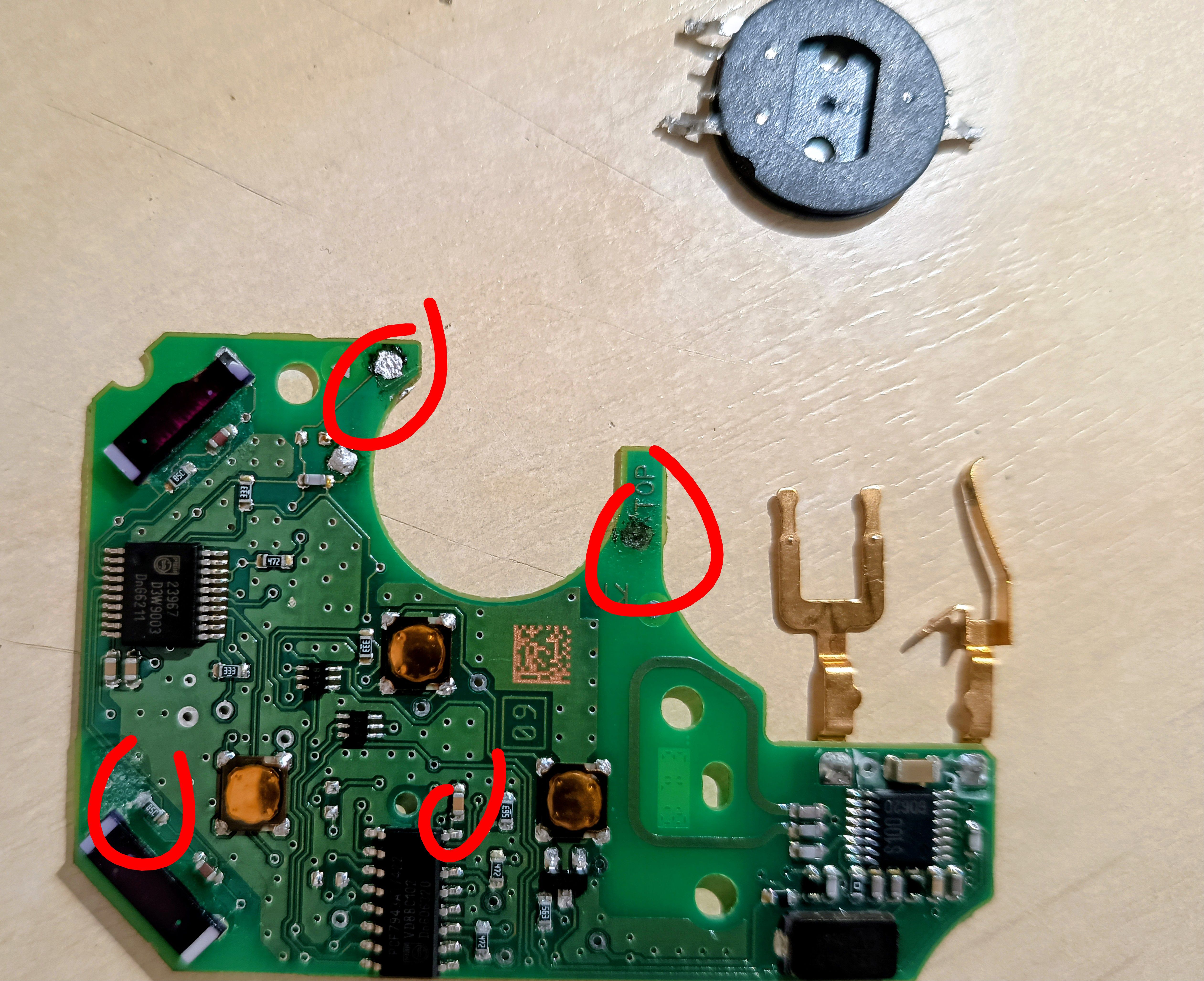

Bon. Je reviens ici quelques jours plus tard pour donner des nouvelles. J'ai testé toutes les portes, poignées, antennes internes et capteur optiques, tout est ok. J'ai ensuite regardé bêtement aux niveaux des fusibles, tout est bon. Les antennes basse fréquence avant arrière centrale et des piliers B, c'est bon. J'ai ensuite fini par démonter ma carte histoire de faire un reflow des circuits et de vérifier qu'il y ai pas un transpondeur pété ou cette fameuse bobine qui se dessoude.
Résultats, un short au niveau d'un capa, bobine bel et bien dessoudée, mais pire, la piste est juste morte, complètement HS et pour moi, c'est juste irréparable...
Je pense qu'un changement de carte s'impose, ça va piquer niveaux tarif j'imagine...
À moins que je trouve un chipset vierge original Renault sur eBay LBC ou autre...
Je reviendrais pour un upload d'ici là. Pour ceux qui veulent voir la catastrophe, en voici une photo.
Et si vous avez d'autres idées, ou suggestions à faire d'ici la, je suis preneur
