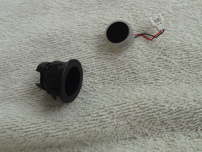

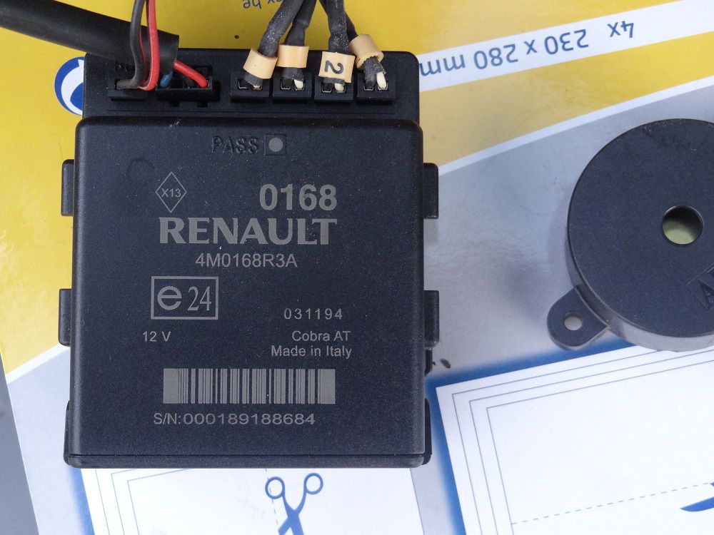

j'ai un scénic 2 de 2008 avec un problème de capteur de recul, buzzer en continu dès enclenchement de la marche arrière , j'ai tout démonté , Renault m'a monté cela en usine : une centrale 0168 Renault fabriqué par Cobra AT en Italie , un buzzer ARIO , 4 capteurs , cylindre en plastique transparent marqué à l'arrière >MVQ< si >MVQ< est une marque? pare-choc percé de 4 trous de diamètre 20mm.
Est ce réparable ? vu que sur interent avec une recherche : Capteurs d'aide au stationnement, --- montage d'origine RENAULT --- Scenic II 1.9 dCi 130cv, on a Mapco, Valeo ,METZGER ..... tout .... sauf Cobra/Ario/>MVQ< installé sur ma voiture achetée neuve.

Bonsoir, je rajoute 2 photos: clic pour agrandir clic pour agrandir

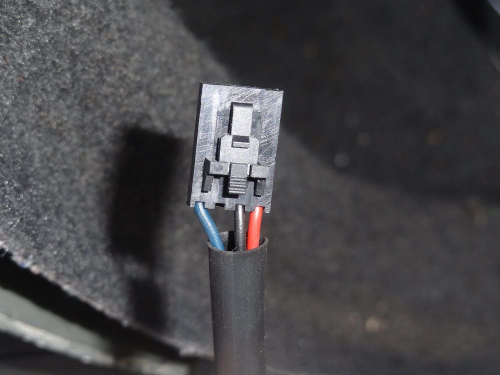

Le connecteur 12 volts à la centrale , c'est pour 4 fils, 3 sont branchés , un bleu " mystère" un noir et rouge 12 volts , quelle est l'utilité du bleu ?
Dans les capteurs ultrasons ( 2 fils ), quel courant passe ? 12 volts ?, moins 3 volts ? du + qui fait l'aller/retour ? autres ? comment se passe le renvoi de l'information à la centrale ? ---- je ne connais que le basique capteur de terrasse ou jardin qui enclenche une lumière avec son relais et son 3 eme fil ----
