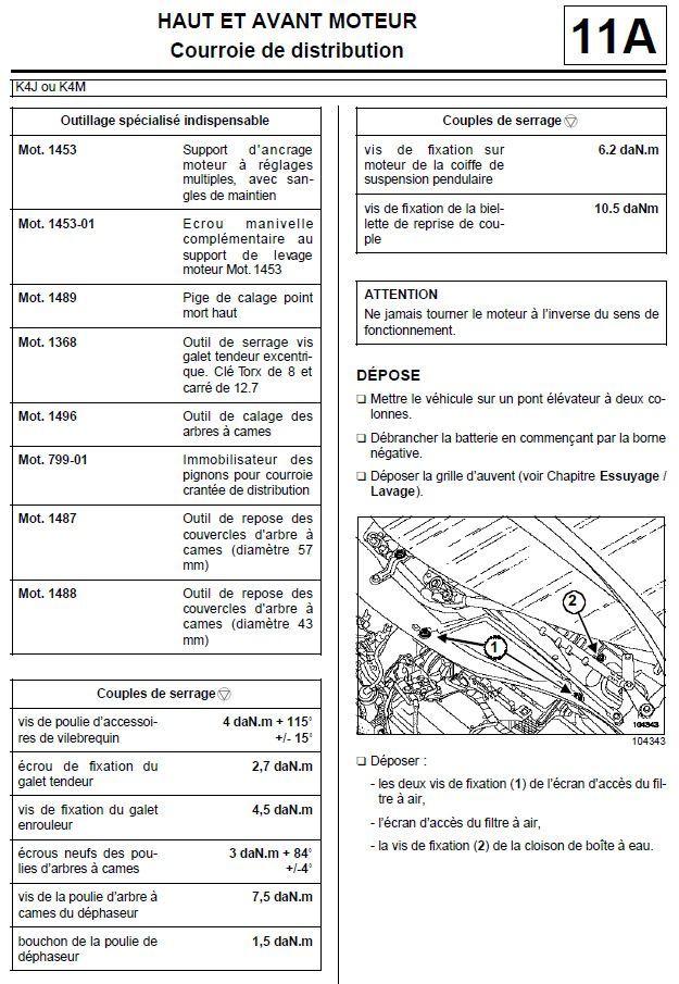

savez vous si les outils de calage d'un scenic 2 1,6 16v de 2006 sont identique à une clio 1,4 16v de 2002.
J'avais fait ces outils pour changer la distri de mon ancienne clio. Si ils pouvaient aller ca serait cool ;)
Si ils ne sont pas compatibles, avez vous les dimensions des outils nécessaires?
Merci :)
:pense: ça parraîtrait logique entre un K4M (1.6 16v) et un K4J (1.4 16v) mais attends d'autres avis car je ne connais pas l'exacte diff entre les 2
Edit: et sur les Scénic 2 c'est les mêmes outils et couples

Super merci ;)
Tu pourrais me donner toutes les pages concernant la distri ? :oops:
Edit: C'est bon j'ai trouvé le manuel.
Merci ;)

Petite questions:
il n'y a pas de poulie de déphasage sur mon modèle ?
mon moteur est un K4M mais après 761,766, 764 ou 788 ? comment savoir ?

Tous les K4M de Scenic II ont un décaleur :wink:
Mince il faut encore un outil de calage de poulie alors... Vous avez les côtes ?
envoies moi une adresse mail valide avec un peu de place par MP et je te fait suivre la doc complète (j'ai pas envie de m'amuser à mettre 30 pages 1 par 1... )
par contre en la parcourant il semblerait bien qu'il y ai des versions sans déphaseur (mais j'ai pas tout lu non plus)
