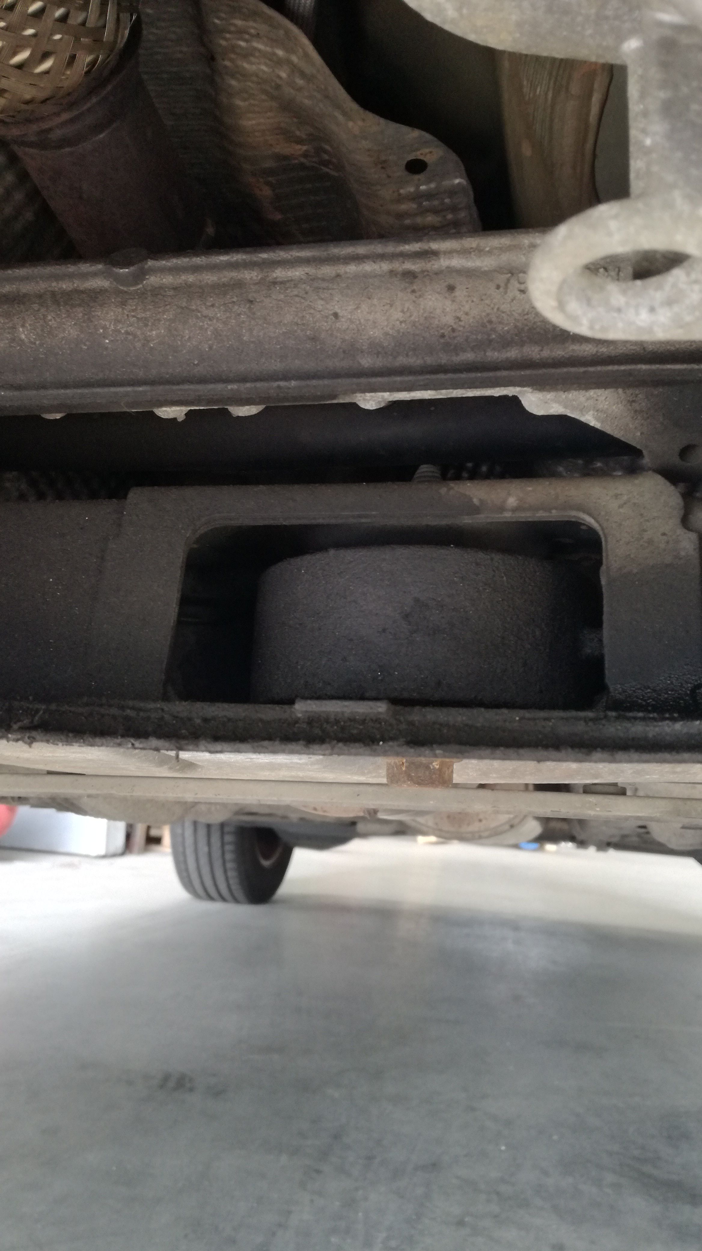

Toujours à la recherche de mon bruit de grincement du train avant sur mon Scénic 2, j'ai fait un Diagnostic chez Nor...to qui m'ont dit que c'était les coupelles d'amortisseur AV
qui étaient cuites ( oui j'aurais dû les faire en même temps quand j'ai changé mes amortos...) Re-démontage des amortisseurs, changement complet des coupelles, remontage et... toujours pareil, ce grincement quand je passe sur des petites bosses... J'ai essayé de pulvériser du WD 40 sur tout ce qui était possible niveau silent-bloc, toujours pareil.
Et là en me baladant sous la caisse je vois ce (gros) silent bloc en position centrale en arrière du train avant : à quoi sert t'il ? il a l'air assez facile à changer, quelqu'un sait ce que c'est ?
Merci à vous pour votre éclairage !

Probablement une masse amortie pour clamer les vibrations du train avant
Peu de chance qu'elle se soit desserrée, mais ça vaut le coup de vérifier
