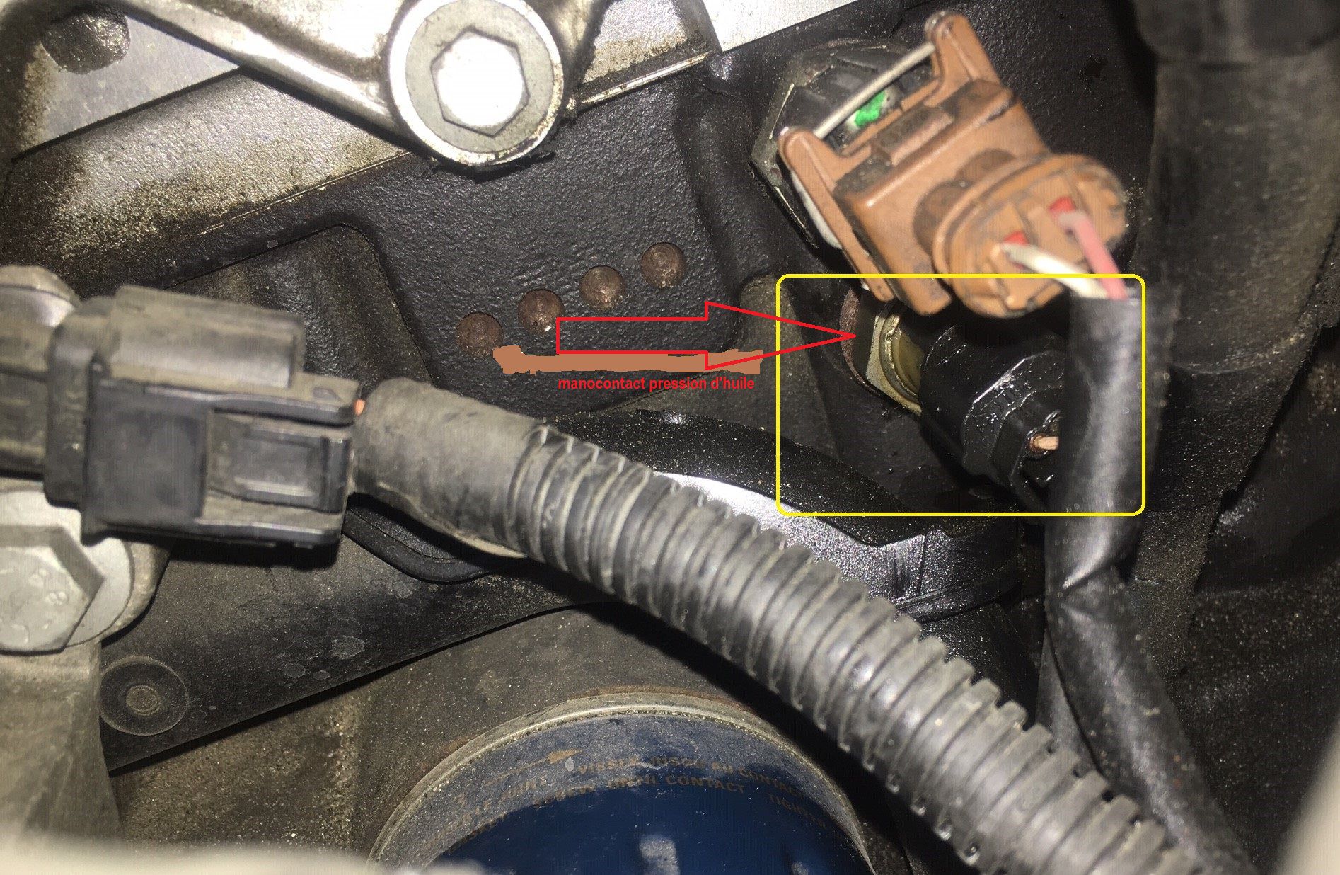

J’ai un petit problème (effectivement quand tout va bien on farfouille moins dans les forums ^^), j’ai un message de « Panne pression d’huile » qui s’affiche depuis quelques jours, par intermittence - environ 1 fois toutes les minutes pendant quelques secondes ou dizaines de secondes - sur mon scenic 2 1.6 16V...
Évidemment au début je n’ai pas roulé avec, mais après un premier avis je l’ai reprise pour aller jusqu’à un garage. Première piste, la pompe à huile, mais le garagiste semblait quand même dubitatif. Deuxième avis d’un autre garagiste, il n’a jamais entendu parler d’un problème de pompe sur un essence, à tel point qu’il a appelé un ingénieur de chez Renault, qui lui non plus n’a jamais vu ça... Du coup comme hypothèse il se rabat sur le capteur, ou le faisceau... Il voudrait bien garder la voiture 1 ou 2 jours pour faire des mesures de pression...
Je précise que le message n’a l’air corrélé ni à la vitesse, ni au régime moteur, ni à la direction (ligne droite ou virage), que mon niveau d’huile est un peu au-dessus de la moitié, et que depuis la première apparition j’ai dû faire une petite centaine de km, sans autre symptôme.
Du coup ma question c’est est-ce qu’une panne de pompe sur un moteur essence est déjà arrivée à quelqu’un ? Est-ce qu’il se pourrait que la pression d’huile soit aussi aléatoire que les messages (genre tout va bien, tout va mal, tout va bien de nouveau) ? Est-ce qu’un problème de capteur vous semble à vous aussi plus plausible ?
Y a-t-il un gros risque d’utiliser la voiture un petit peu (urbain) pendant encore quelques jours, avant d’aller chercher un Diagnostic clair, sachant que je n’ai pas du tout l’occasion de l’emmener avant ?
Au passage je suis tout à fait nul en mécanique, mais instinctivement j’ai aussi du mal à croire à un vrai problème « huileux » !
