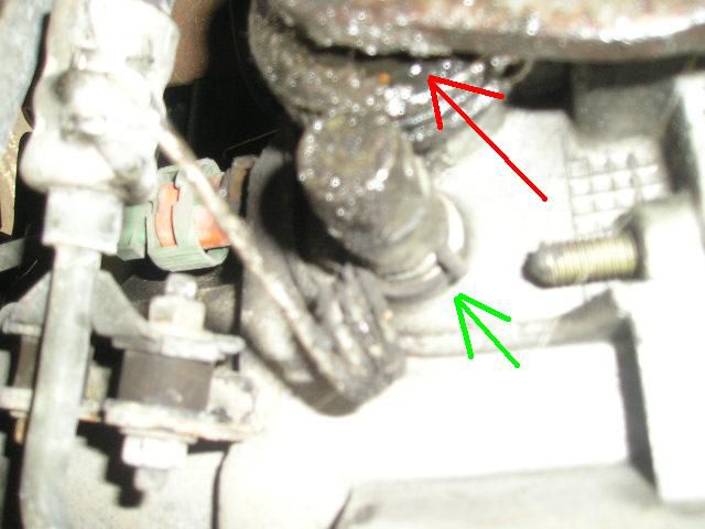

il y a un ressort de rappel sur le sélecteur de vitesse de la boite, il aide au changement d'étage de la boite et donc au guidage l'latéral du levier et il souvent cassé.
de plus le réglage de la tringlerie est très sensible sur ce véhicule (il y a même un outil spécial chez Renault pour ca.)

ta boite jc5 devait avoir ce ressort (même les jb3 le possédaient)
probablement perdu ?
ce n'est qu'un avis , mais si le fait de "claquer" le levier fait passer la vitesse il doit manquer un chouilla pour que la boite change d'étage.
perso je regarderai sous le véhicule et avec l'aide d'une personne qui essai de passer la troisième comment cela marche. ensuite je déconnecterai la rotule du sélecteur pour faire passer la vitesse a la main. (pour info tu peux tous les faires passées a la main facilement)
si la 3 passe bien, c'est bien un problème de réglage, agir sur la chape réglable en conséquence.
l'image du ressort cassé de mon scenic 1.9 dci de 2001 (il coutait 6 euros est des poussières a lépoque)
clic pour agrandir [/img]
Ce ressort n'est pas le meme que celui que vcous parliez avant mais de toute facon il est niquel car je lai demonte puis meme sans la tringlerie la troisieme a du mal a passer donc tetre probleme de fourchette plutot
