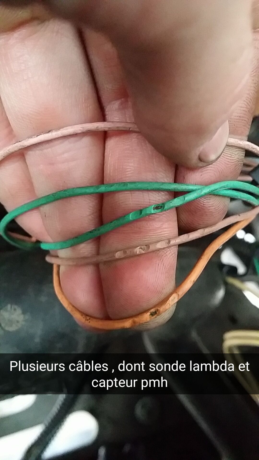

Re bonjour je viens vers vous concernant mon problème , toujours non résolu..
J'ai plus ou moins localisé la source, lorsque je débranche ma sonde lambda car oui
Il y en a bien une, le véhicule re démarre instantanément, mais consommation 12litre au 100..
Lorsque je l'as rebranche plus d'allumage, problème identique également avec des sondes
Lambda neuve d'origine NGK , problème identique

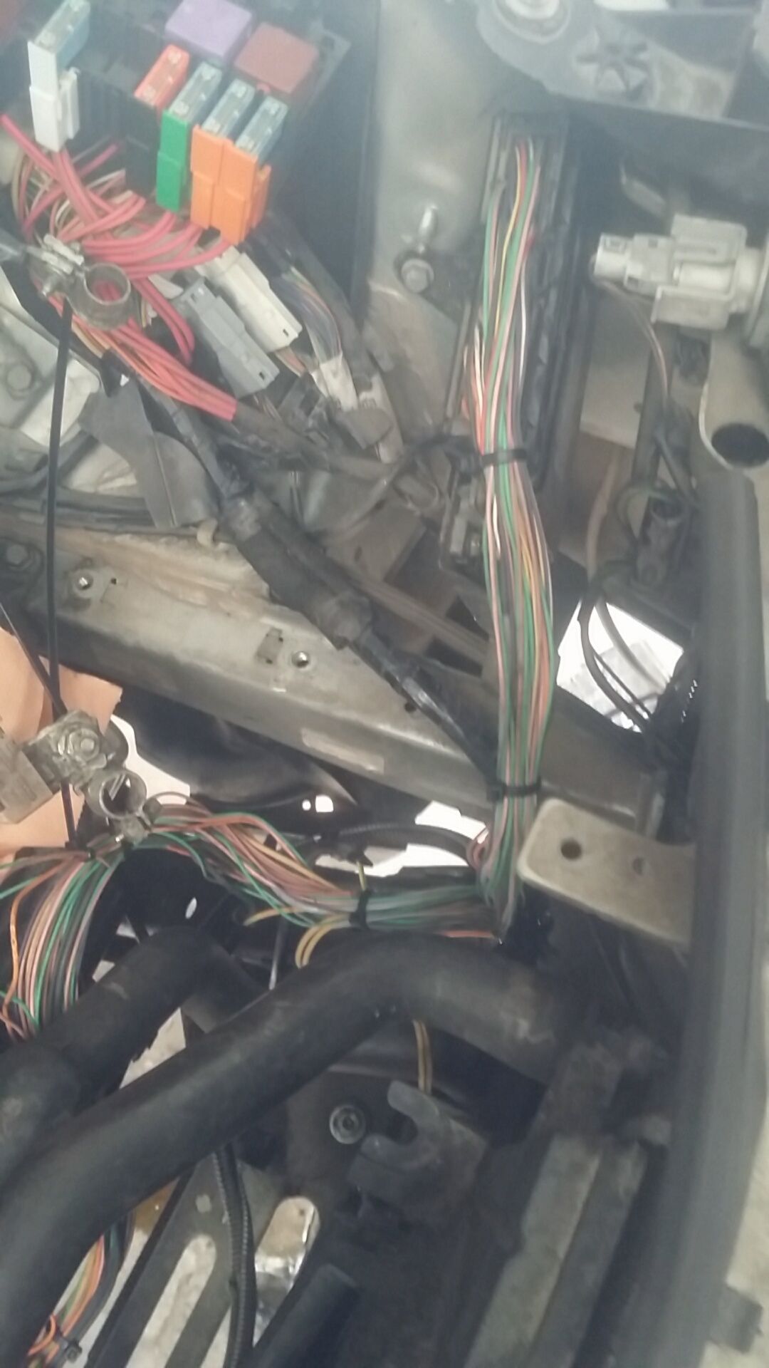

Ce que j'ai fais pour, enlever le scotch du faisceau électrique, et fils par fils pour trouver..

FILS ET FAISCEAUX MOTEUR RE FAIT COMPLET, fils isolés a la gaine thermo + scotch par secuité
fils fait un par un pour eviter toute erreur possible..
le scenic démarré très bien.. comme jamais au paravant lol, il a fonctionnait très bien sur l'essais route, acceleration très franche, collé au siège meme lol
ce qu'il ne m'as de base jamais procuré.. , cependant tout ceci a duré 10 minutes.. et d'un seul coup, MOOOOOOOOOORT SUBITE !!
IL A CALé , suivit d'une légère odeur de cramé dans l'habitacle, plus d'allumage sur les 4 bobines, le problème recommence donc plus ou moins...
des idées ? faisceaux mort ? boitier uch calculateur mort ?? j'ai deja tout démonté et ouvert, tout est en parfait etat...

Je viens de voir que mon message de l'époque ne s'était pas envoyé, problème résolu le lendemain même, le capteur pmh avait cramé une fois le faisceau re fais correctement
