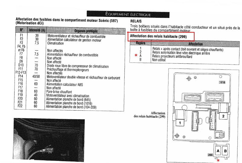

J'ai trouvé çà: Ce qui voudrait dire que le relais n'est pas fixé sur une platine de fusibles mais à côté

Donc pour les anti brouillards, c'est ok chez moi, les deux avaient les cosses oxydées, après nettoyage, c'est tout bon.
