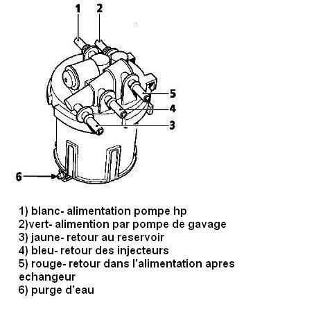

Pouvez-vous me dire à quoi servent les 4 tuyaux du filtre gazole.
Je cherche celui qui alimente en gazole la pompe.

sinon une p'tite photo du bocal pourrait aider
C'est un DCI 105 Ch
bonjour
c'est 5 tuyaux !
Un grand merci pour ce schéma.
