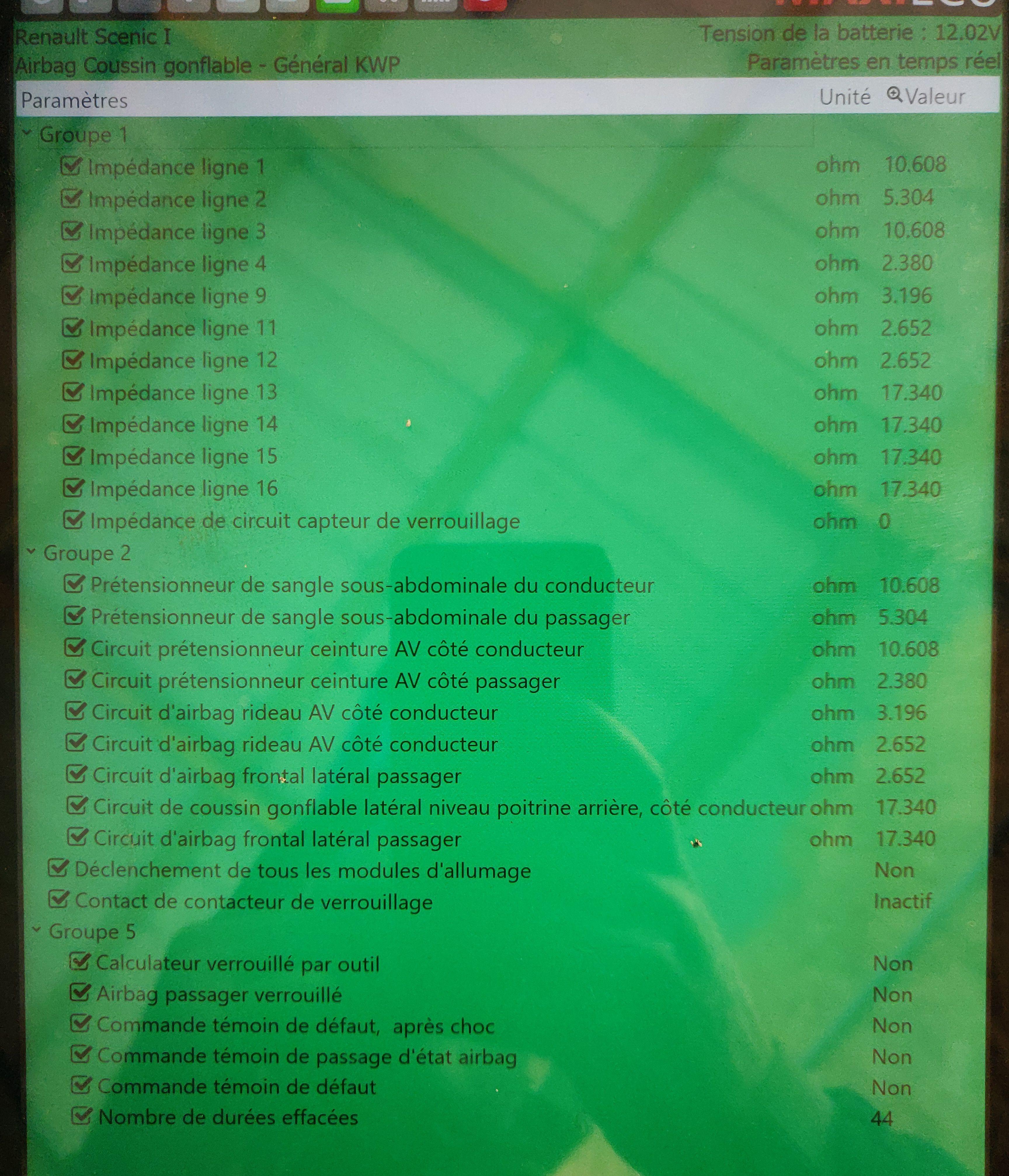

Au diagnostic j'ai l'erreur suivant: DF076 circuit pretensionneur ceinture AV côté conducteur- circuit ouvert . Merci a tous de votre aide [/img] clic pour agrandir
Il semble y avoir une résistance trop élevée sur ce circuit, supérieure à 10 ohms au lieu des ~2,7 probablement attendus.
Il faut vérifier la bonne connexion des prétensionneurs de la ceinture conducteur.

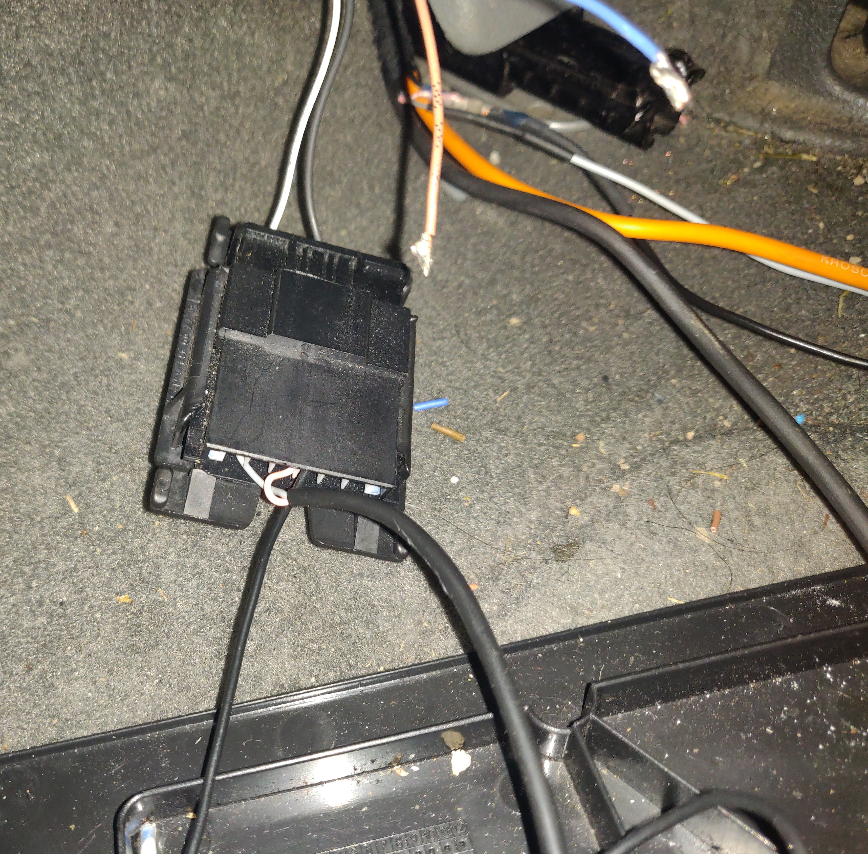

Ok merci pour la réponse, j'ai bien retenu jamais testé au multimètre. Je vais poster une photo du câblage refait au cas où.

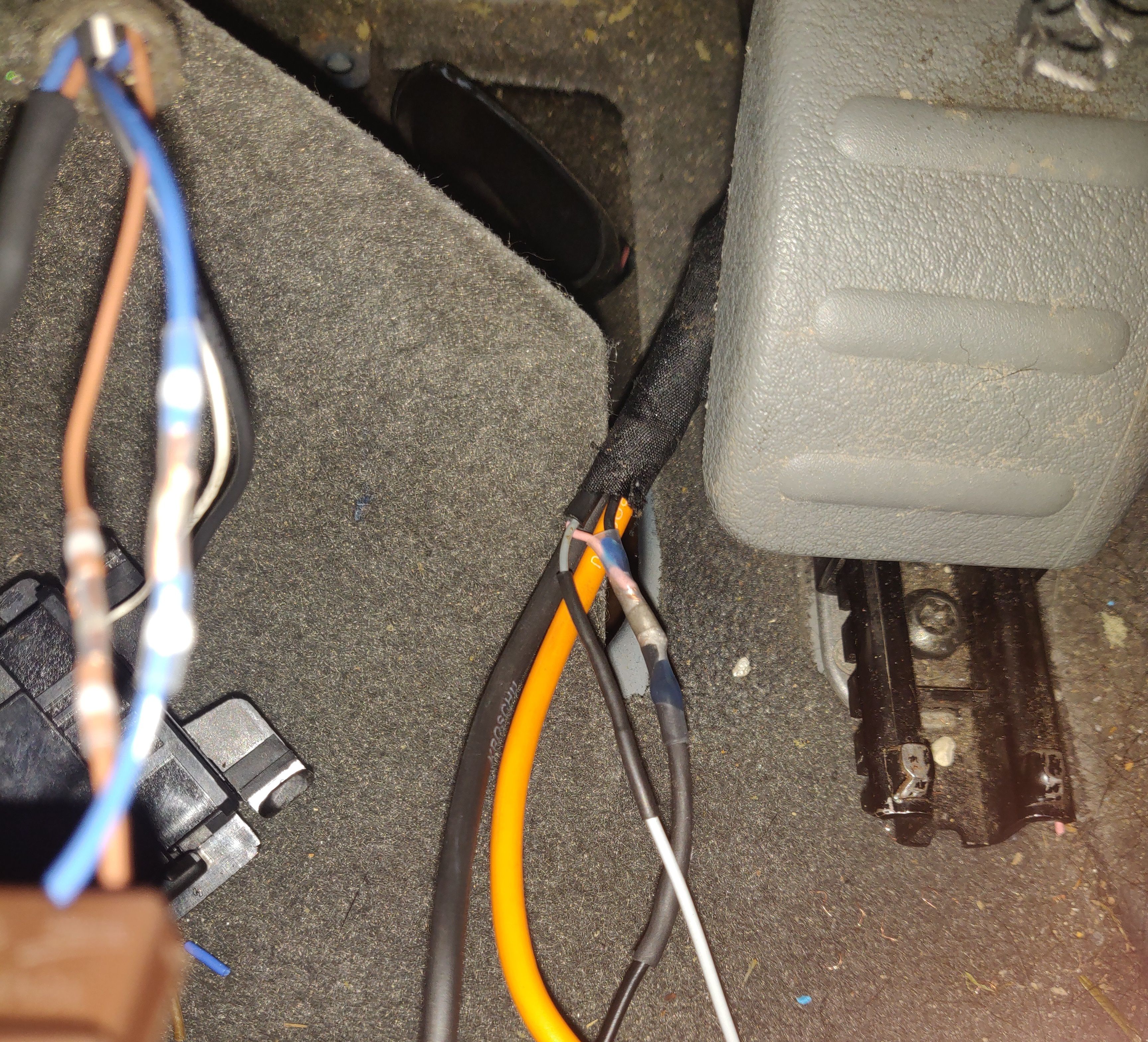

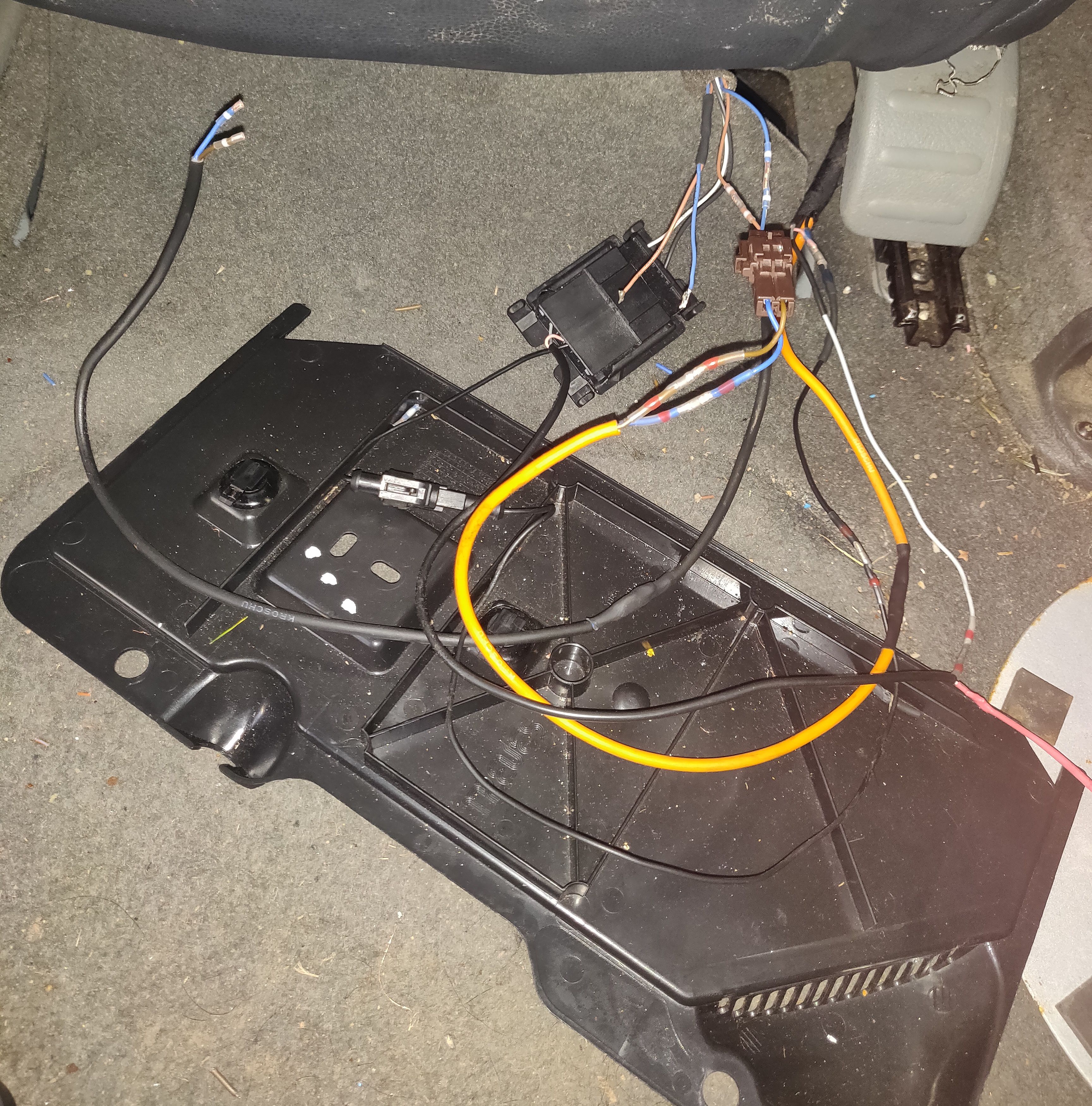

clic pour agrandir clic pour agrandir clic pour agrandir [imgpr2]47956/IMG_20210207_191911__01.jpg

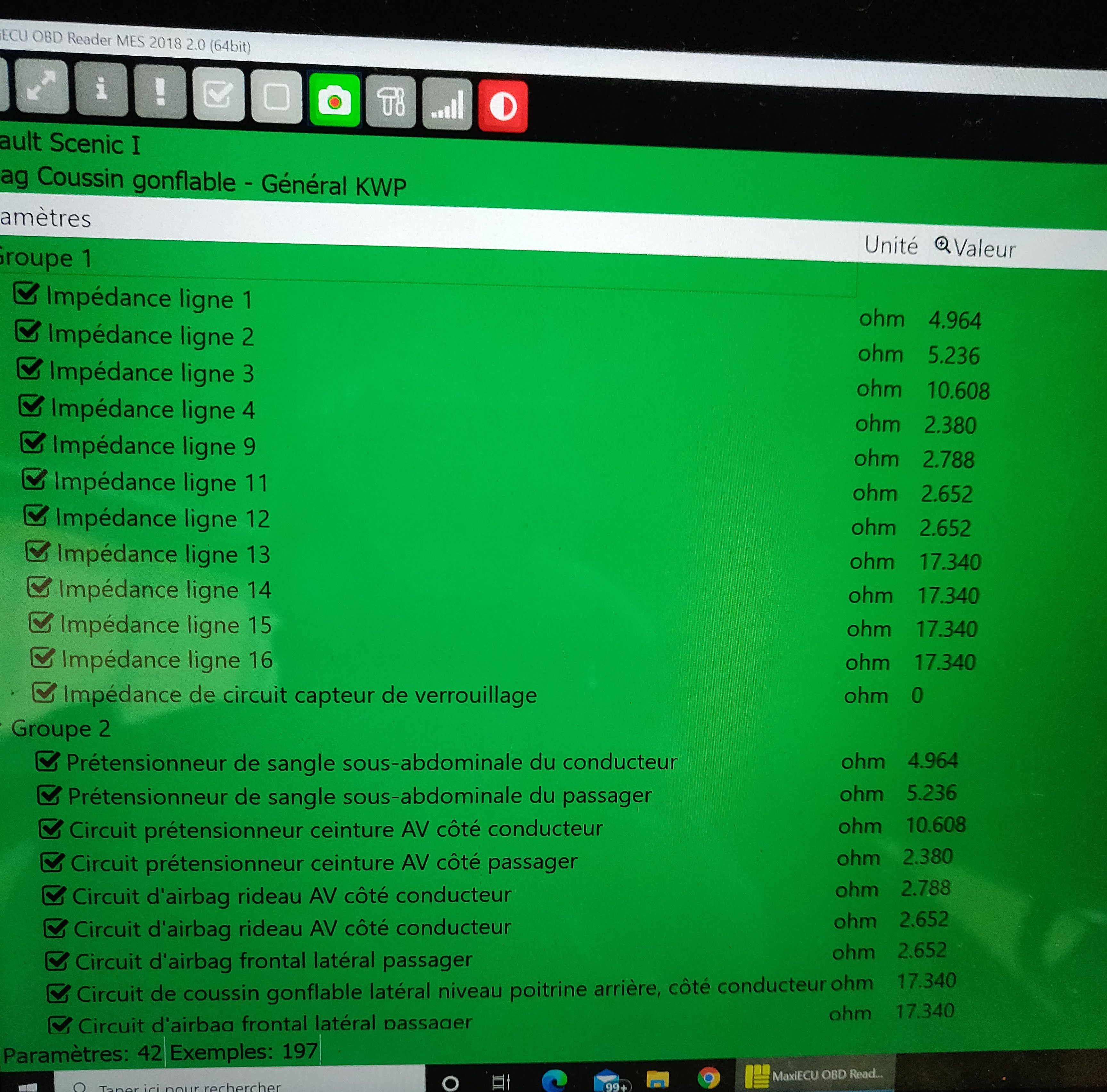

Voilà la suite du diag. Je réponds un peu tard, mais ça caille un max dans le garage :sifflote:
[imgpr2]47956/2[1].jpg
J'ai tester en mettant un leurre a la place du pretensionneur toujours la même valeur de 10ohms.
Même si elle est plutôt bien faite, la bidouille électrique sous les sièges n'est pas bien belle à voir.
