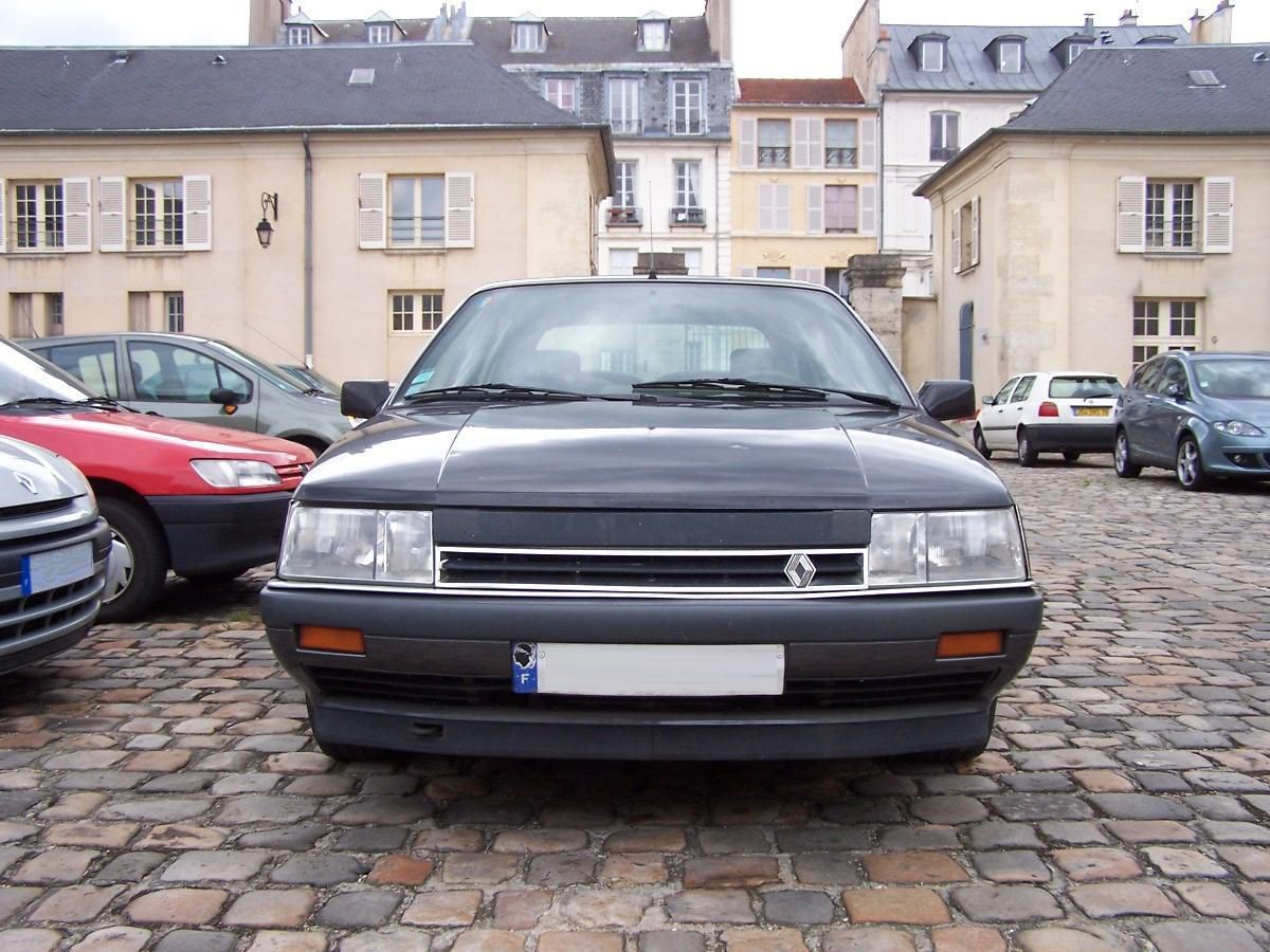

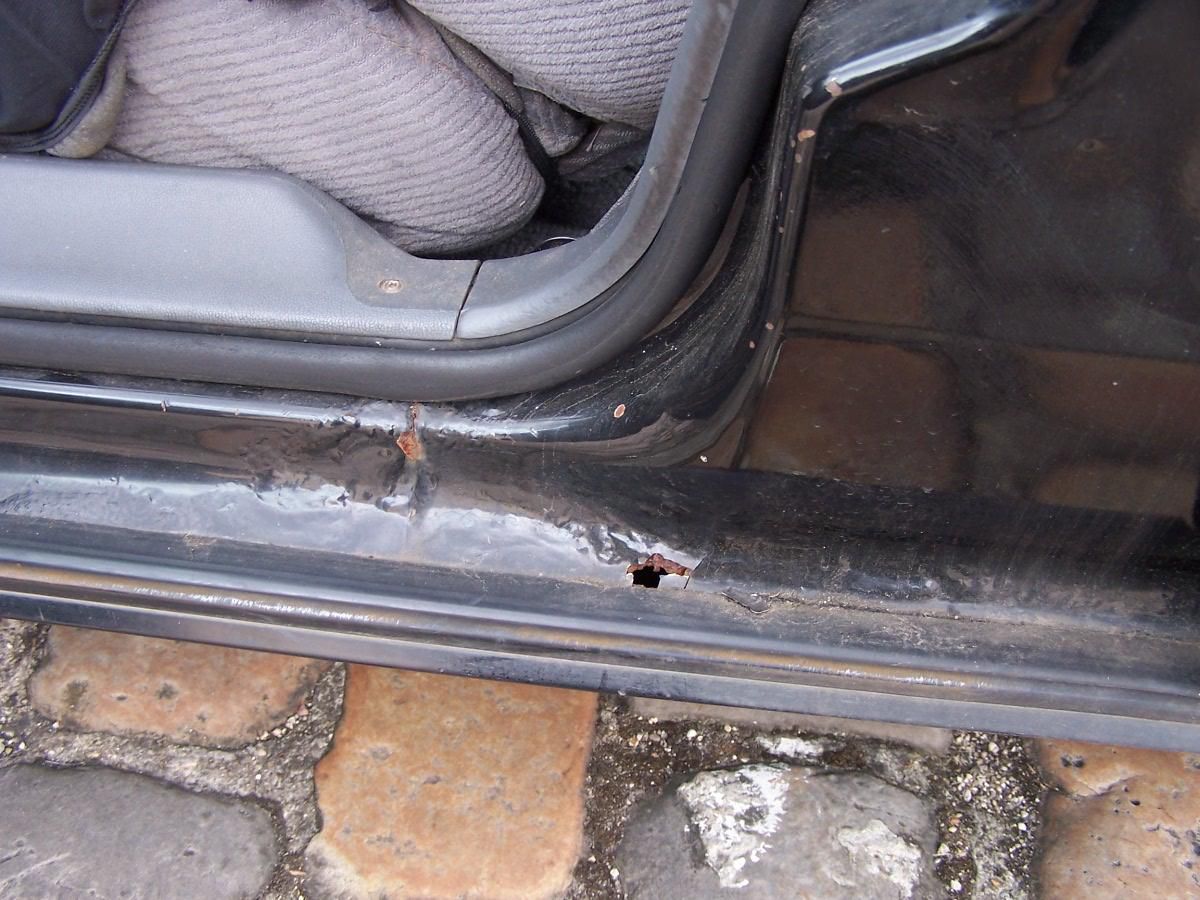

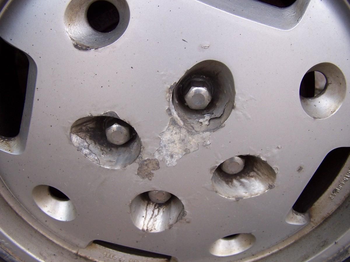

Comme promis, voici tout une série de cliché. Sur certaine, Titine (la R25) à de la corrosion... :bluecry: Résultat d'une période de 4 ans au intempéries et brouillard salin en Corse.
Le dehors...

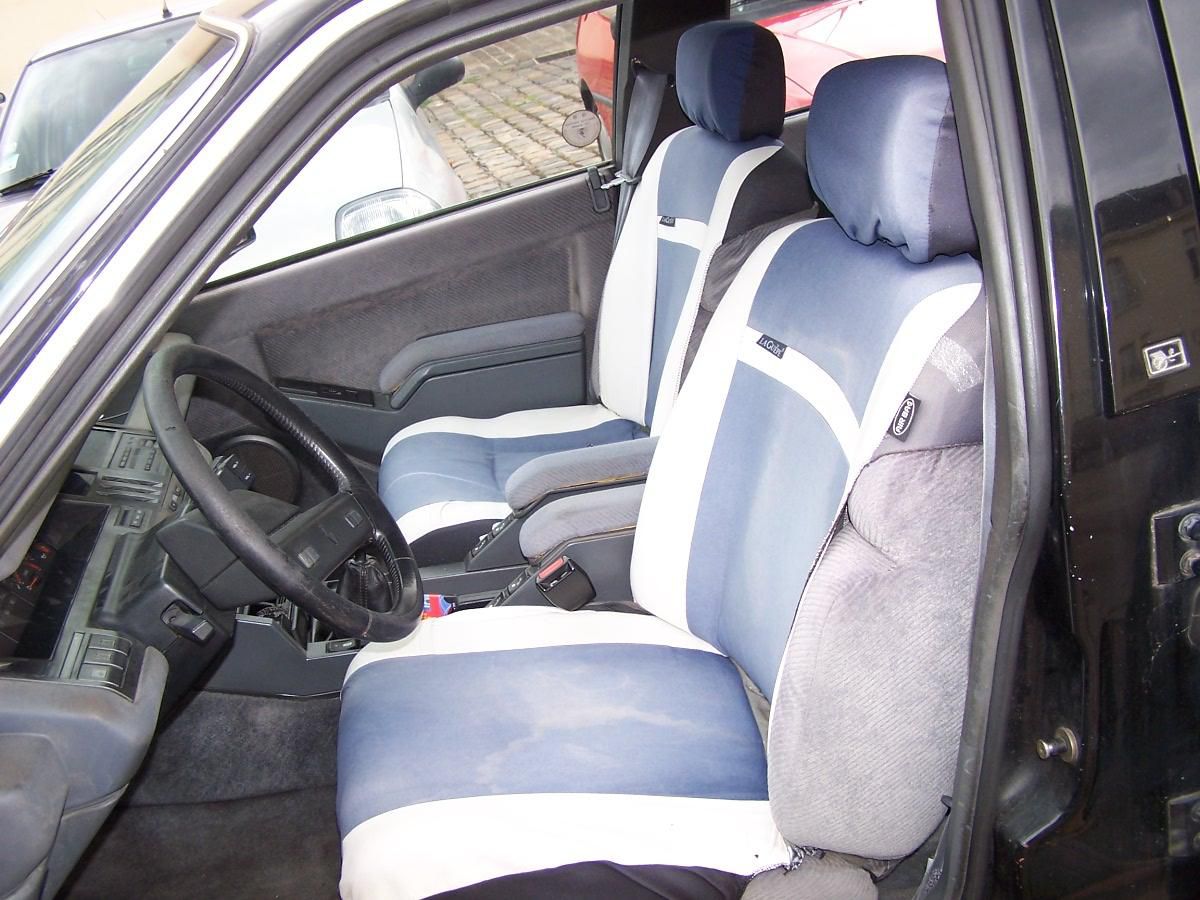

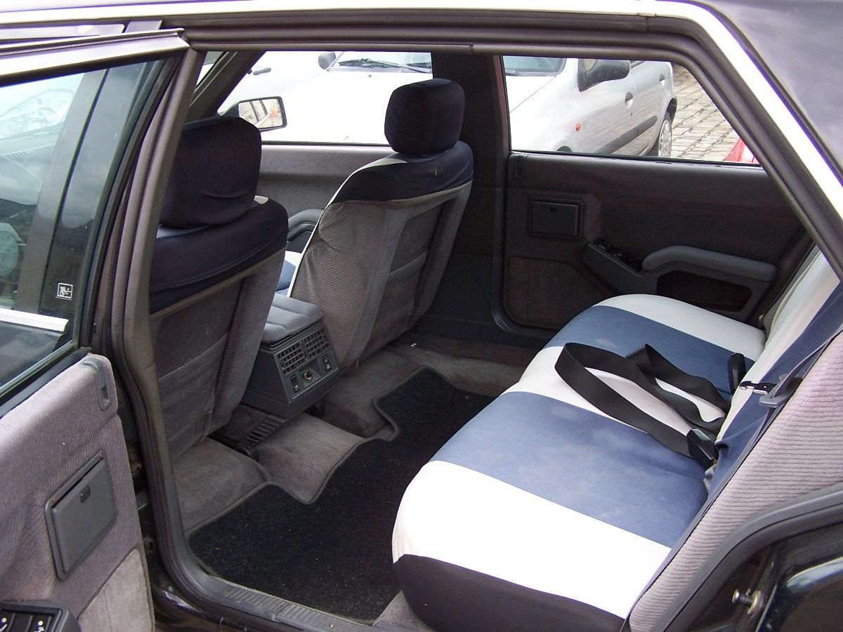

Le dedans...

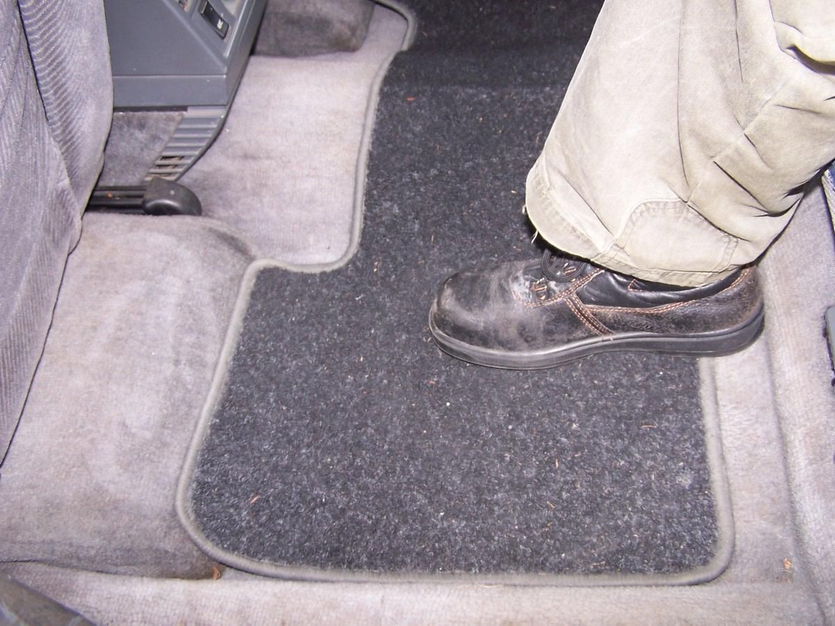

C'est du 45/46 les chaussures!

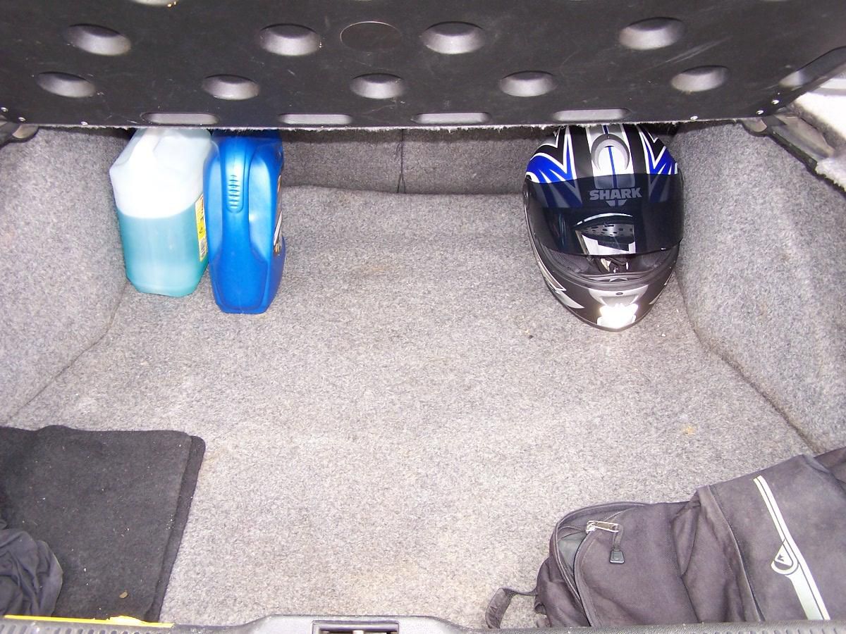

Le coffre, assez grand pour 3 ou 4 cadavres... :cool2:

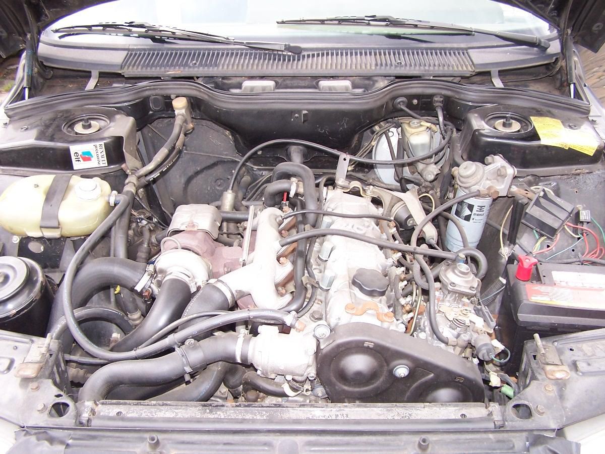

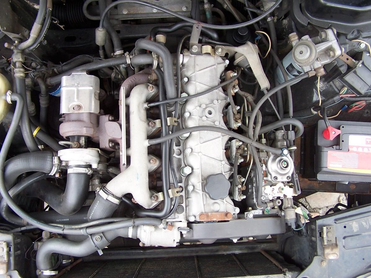

Le coeur 2.1l Turbo D... :)

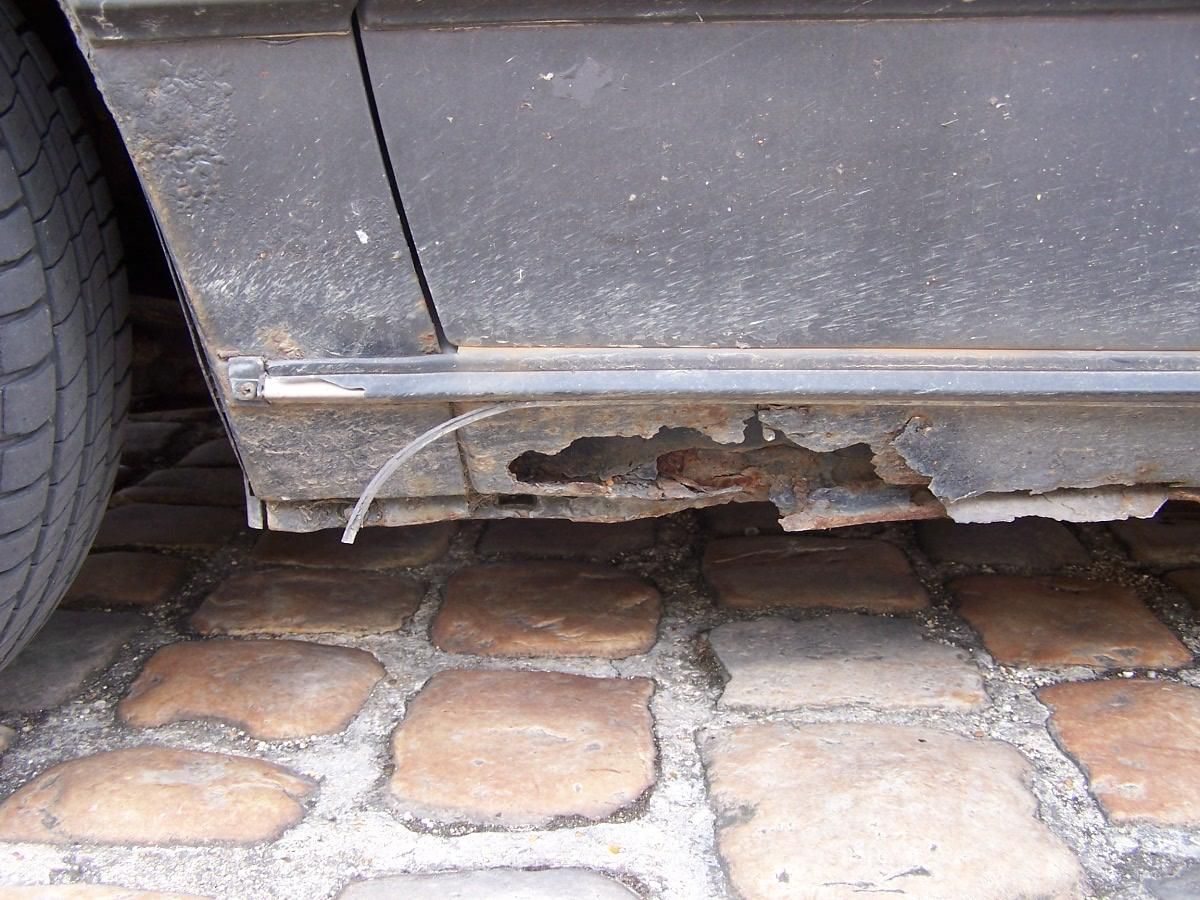

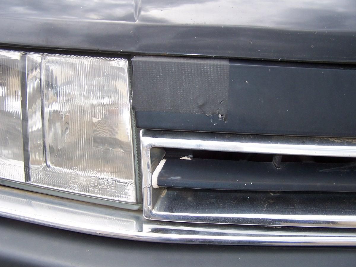

Et fatalement, les dégâts du temps et de la nature... :bluecry:

:( Triste Nouvelle mes amis. Ce n'est pas réparable! Enfin, pas sans une restauration complète du châssis... :ko: En fait, le garagiste a longuement hésité avant de lever la voiture car les points d'appuis sont tous miner par la rouille. Comme mes parents n'ont pas vraiment les moyens pour la faire restaurer, ils vont sans doute la revendre pour les pièces détachées. :bluecry: :bluecry: :bluecry:
