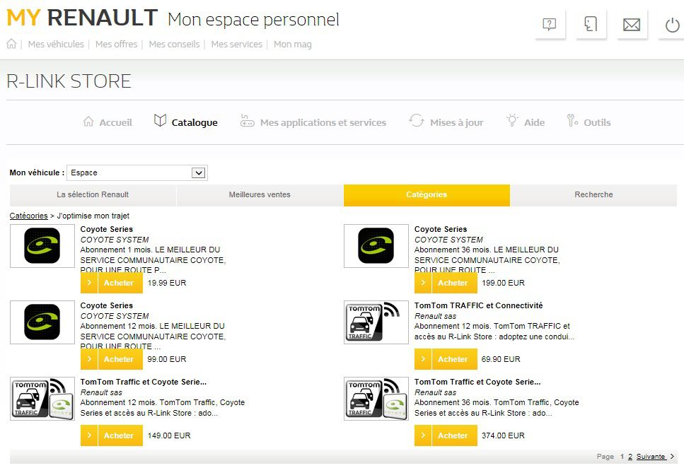

voici le MyRenault français, dans la catégorie 'J'optimise mon trajet', en France.
On peut avoir coyote séparément, ou avec la mise à jour des cartes.
