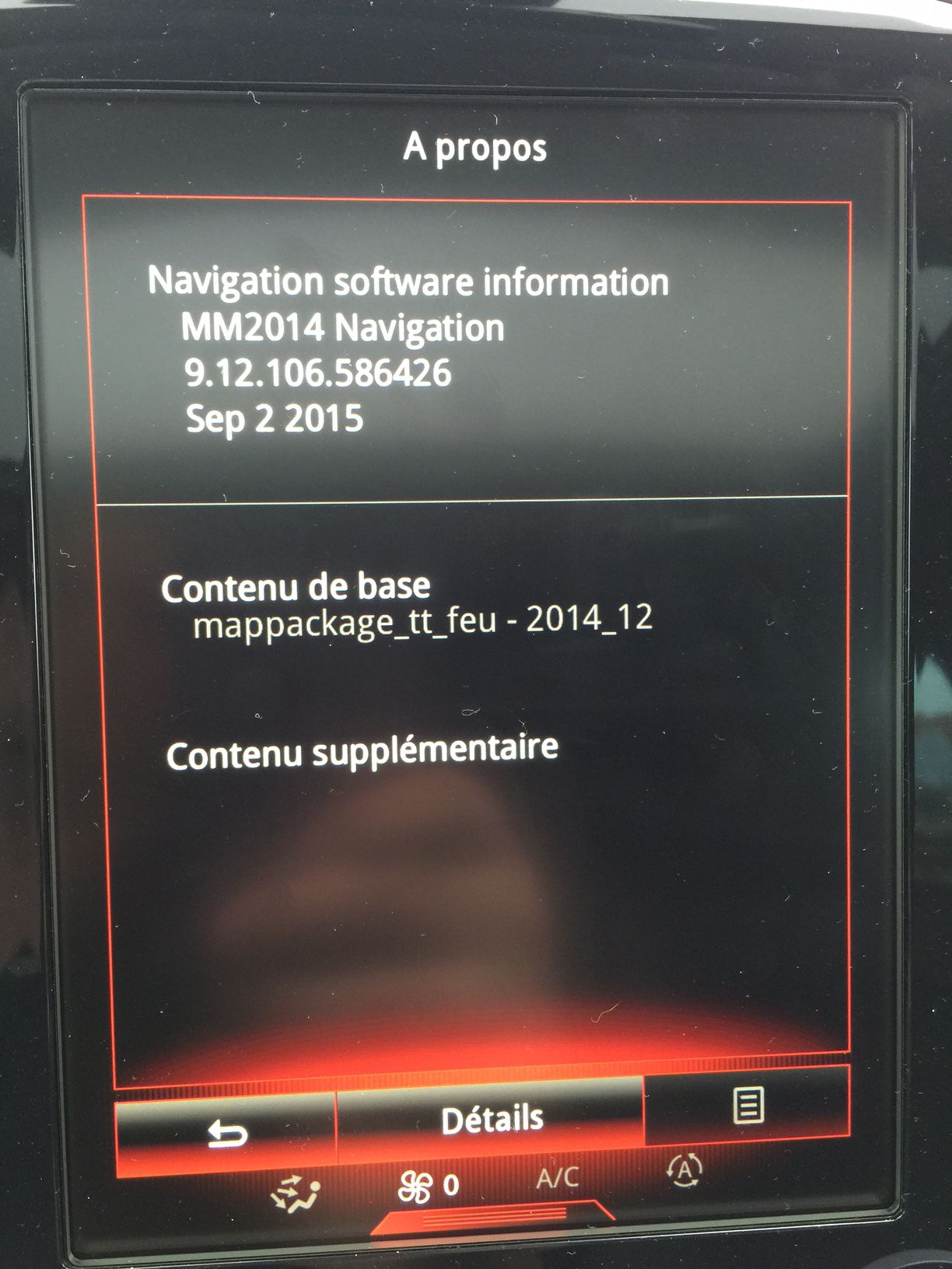

Merci Just1.
J'ai bien suivi la procédure, et mon R-Link2 semble être à jour.
Peut être faudrait il créer un nouveau sujet R-Link2 pour ne pas mélanger les 2.
En attendant, voici les photos de mon niveau de mise à jour.
Apparemment la carte TomTom date de décembre 2014
Voici mes copies d'écran

La carte Tomtom est indépendante de la mise à jour du système. Pour avoir une carte plus récente, il faut certainement aller s'abonner sur le site de Tomtom.

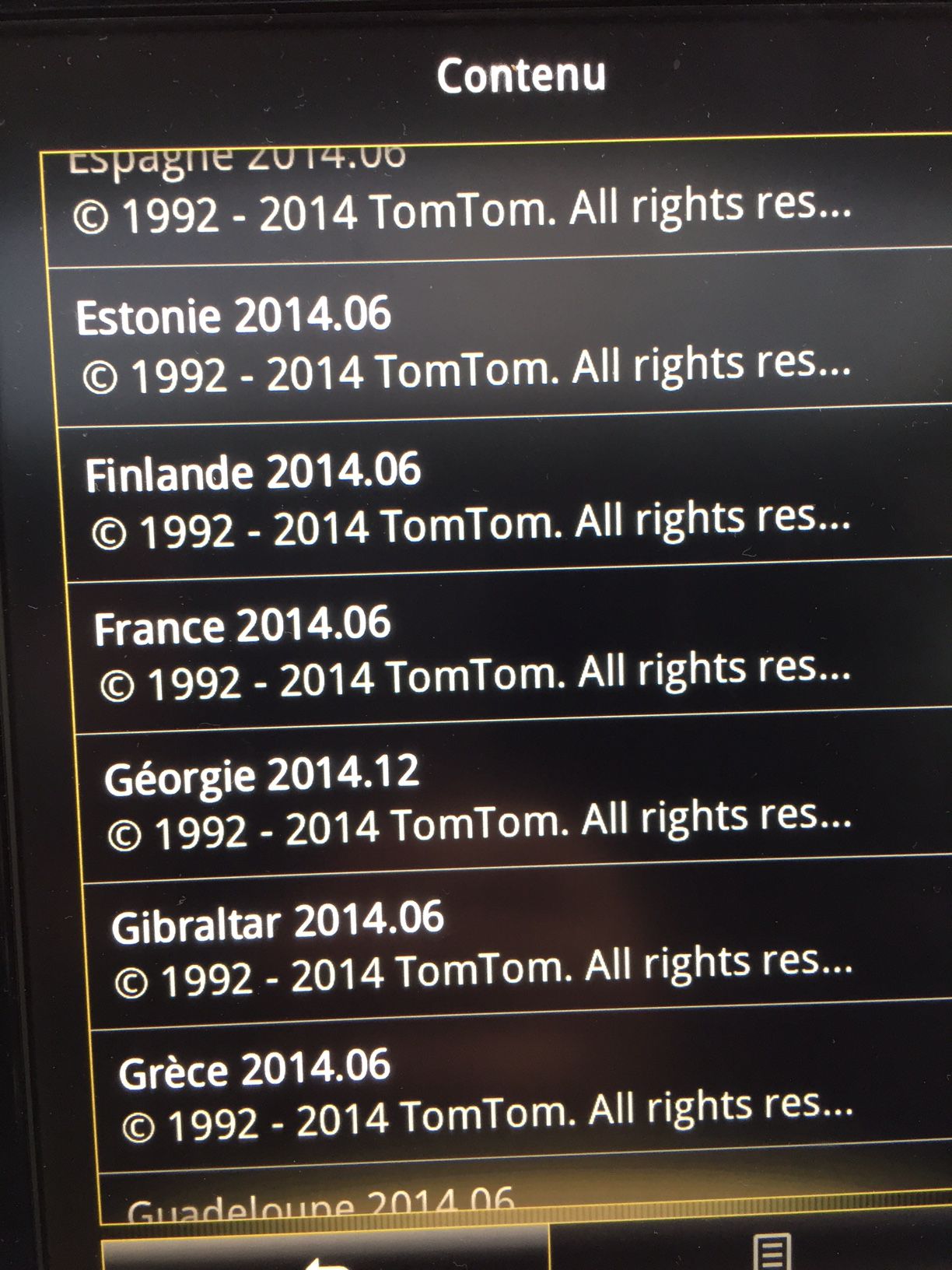

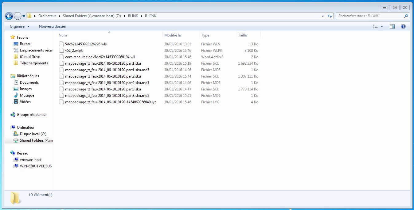

La chronologie :
- vendredi, message sur mon RLINK2 qui m'indique que j'ai des mises à jour de cartes en attente, et qu'il faut passer par le PC pour les faire
- je télécharge gentiment ce week end, pour 4,5Go de fichiers
- petite inquiétude : le nom des fichiers : 2014-06, ça fait un peu peur...
- ce matin, profitant d'un trajet un peu long, j'insère ma carte SD et je laisse faire la mise à jour.
Résultat :
- pas de mise à jour du système (toujours 2.2.15.703)
- pas de mise à jour de la navigation (toujours 9.12.106.586426)
Je vais voir le détail des cartes :
- il y a plusieurs cartes supplémentaires : j'en conclue que la mise à jour porte sur l'ajout des cartes de l'Europe à 45 pays (c'est l'Europe à 25 pays qui devait être préchargée sur la voiture) et c'est l'activation sur le MyRenault de l'abonnement gratuit 1 an qui a due activer cette mise à jour
- il y a, pour ce qui m'intéresse, une modif de la carte France. Et là : consternation... elle est maintenant notée France 2014.06 alors qu'elle était en 2014.12 quand j'ai réceptionné la voiture.
Conclusion : la mise à jour m'a fait régressé. Très fort, non ?

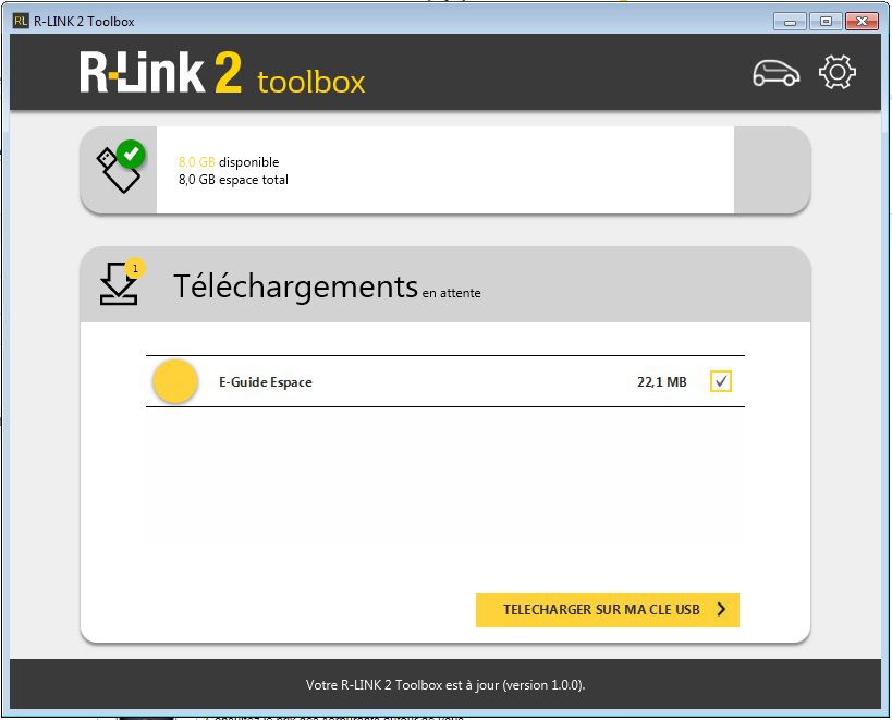

Je suis en train d'installer le nouveau R-Link 2 Toolbox.
Fini l'application Java qui tournait (ou pas) en fonction du navigateur.
Une application native est maintenant disponible.
Je tente l'install, mais sur mon mac ça a pas encore l'air de bien fonctionner.
Je vais voir si ça marche mieux avec une VM sous windows
une petite image de l'appli

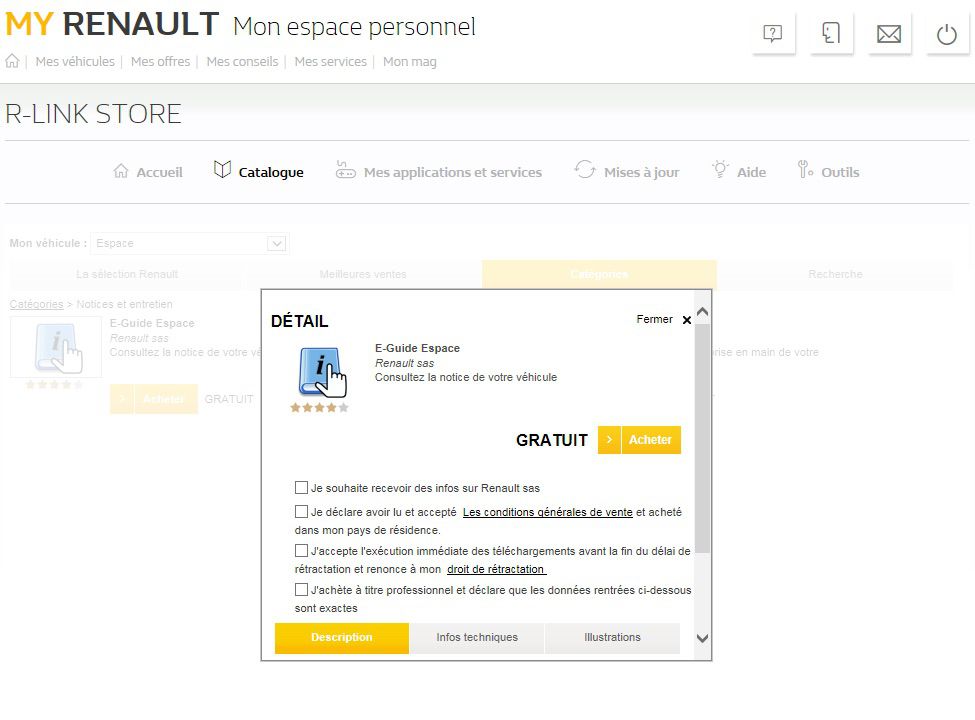

Il n'y a pas de MàJ de carte, mais ça fonctionne.
Je viens de faire le test sous windows 10 (64bits), et j'ai pu télécharger une appli.
1- je vais sur MyRenault / catalogue et je sélectionne une appli 'eGuide Espace', je l'achète.
2- j'insère ma clé USB
3- je lance (j'ai arrêté et relancé) R-Link2 Toolbox (il apparait dans la barre des taches, à droite dans la zone des notifications)
4- apparait alors l'application dans la Toolbox
5- Cliquer sur 'télécharger sur ma clé USB'
6- Fini. Y a plus qu'à insérer la clé dans la voiture
Conclusion : ça marche sous windows, mais il n'y a pas encore de MàJ du microcode du R-Link ou de la carte de disponible.
PS : coté Mac, ça merde. Mais je suis sous 10.11.4 beta4, donc c'est peu être de ma faute...

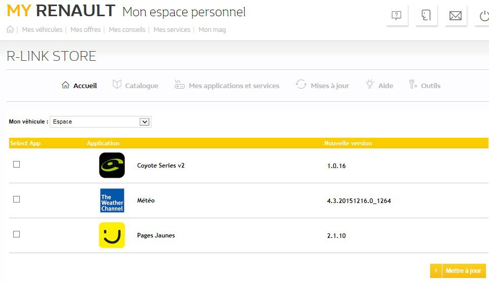

Bonjour à tous
pour info, une mise à jour du coyote aujourd'hui.
Pages jaunes et Meteo également, mais c'est moins important ;-)
