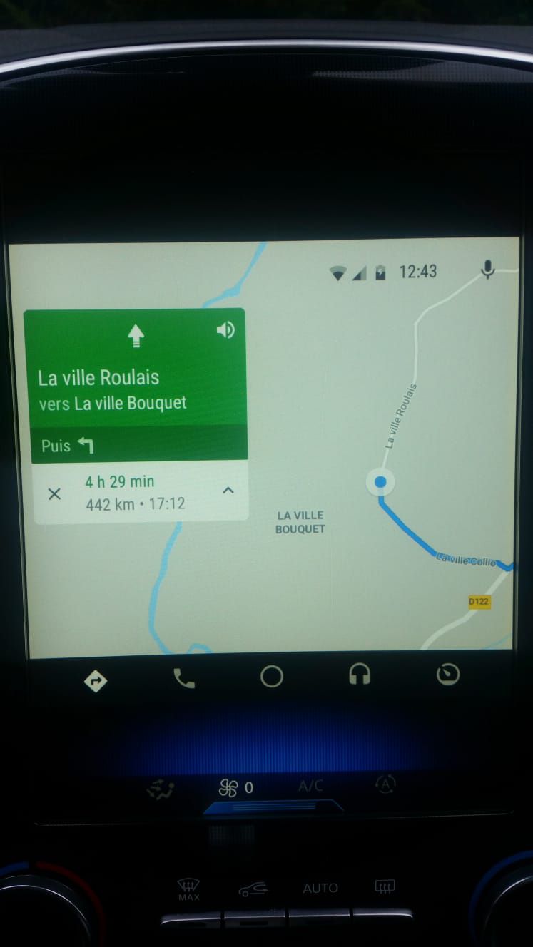

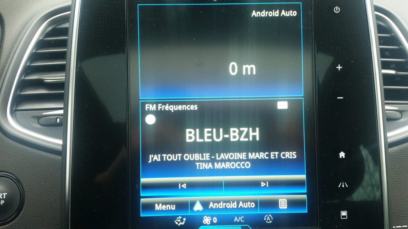

Je possède un grand Scenic IV avec RLINK 2.
Depuis quelques temps, le Widget GPS Android Auto n'affiche plus rien et le guidage sur le tableau bord ne s'affiche plus non plus.
Cela fonctionnait avant.
Seul le GPS ne fonctionne pas, le multimedia comme Spotify fonctionne bien.
J'ai essayé de réinstaller Android Auto, rien n'y fait, et le problème existe avec Maps et Waze
Ci dessous l'image du problème.
clic pour agrandir [/img]
Merci de votre aide.
