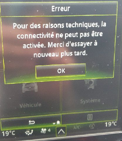

je viens d'acquérir un Koléos 2 initial paris d'occasion (1ere immatriculation en septembre 2019). lorsque j'essaye de le connecter, j'ai toujours le même message d'erreur.
la version logiciel: 9.0.34.616
version boot: 5661
auriez-vous une solution? car je ne peux pas utiliser d'application demandant une connexion.
merci d'avance

la concession vient de mettre à jour le R-link mais le problème persiste.
pour info, c'est un véhicule neuf qui n'a jamais servi mais qui a été immatriculé en septembre 2019. si il y a une carte sim data ou un module équivalent, je pense qu'elle est désactivé pour inactivité. le probleme c'est que le garage ne sait pas réparer ...
si vous avez une idée :)
merci à vous

J'ai eu le même soucis, j'ai appelé la hotline R-link de Renault et après un reboot général du R-Link (appui long sur le bouton marche/arret), j'ai pu refaire la manipulation d'inscription sans problème.
