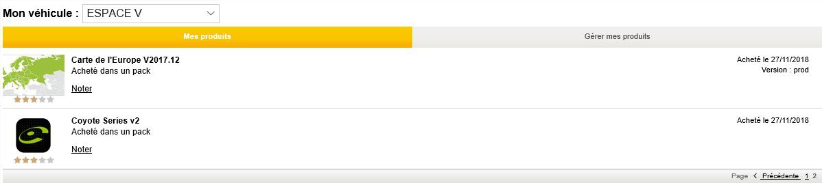

Voici mes apps et abonnements dans le store depuis le PC:
Via la toolbox j'ai mis à jour les cartes, et ré-installé Coyotte Series v2, qui au passge n'arrive pas à se connecter au réseau ... il est pourtant indiqué" que je l'ai acheté dans un pack ...

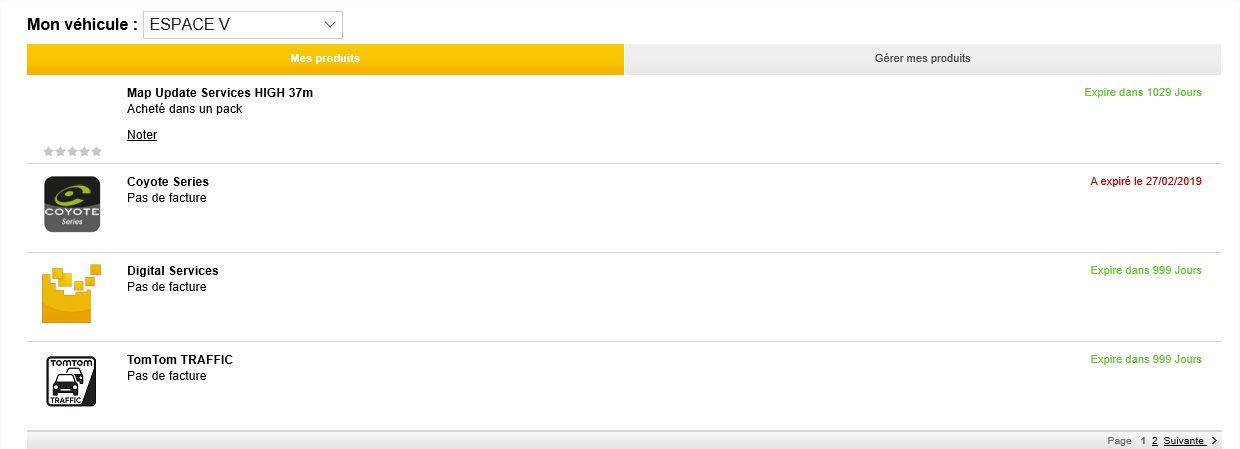

Pour coyote, en fait il y a 2 choses :
- L'application qui est installée (notée coyote series V2)
- L'abonnement au service (Coyote series). Et visiblement celui ci a expiré depuis le 27 Février, d'où le fait que tu n'aies plus de connexion puisqu'il faut être abonné au service.
Pour le reste aucune idée vu que le service 'Digital Service' est encore actif pour 999 jours.
