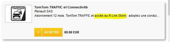

Pour le R-Link store, as tu Tomtom traffic et connectivité valide?

Je n'ai pas le Tom Tom trafic ...
Mais bon je peux toujours télécharger des applis sur le Rlink store depuis mon PC
J'ai essayé avec des applis gratuites et ça fonctionne bien

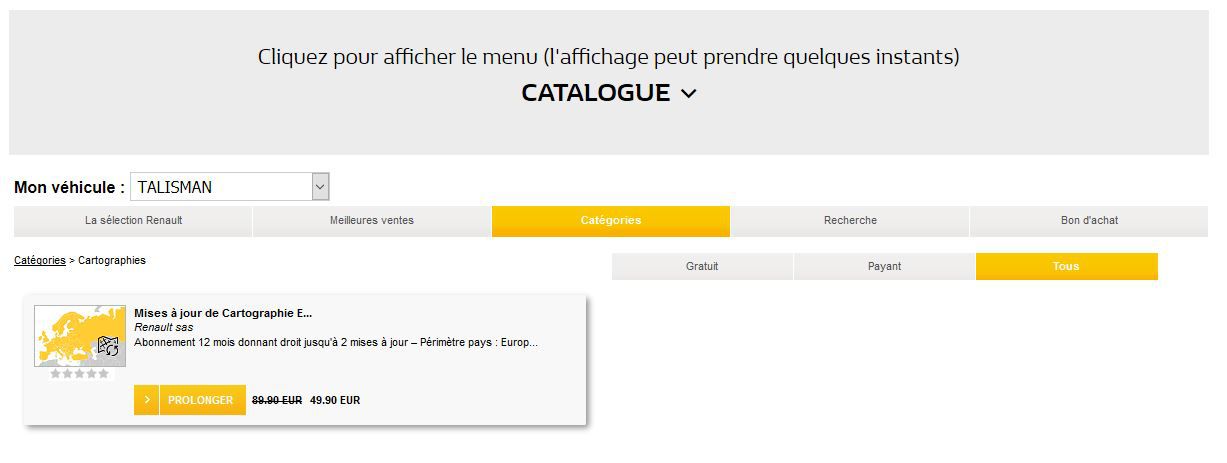

Dans mon compte R link store je n'ai aucune cartographie à acheter ???
J'ai parcouru toutes les catégories mais rien concernant une M à J de carte !!
Tu as été voir dans catalogue catégories cartographie (c'est l'image que j'ai mis plus haut).

Oui j'ai regardé sur toute la page !! Il n'y a rien qui correspond à mon cas de figure ...

Mon problème est résolu, il y avait un bug dans mon R link store.
J'ai pu enfin télécharger la version 2017.12 qui intègre le 80 km/h, moyennant bien sûr la modique somme de 49.90 € ...
