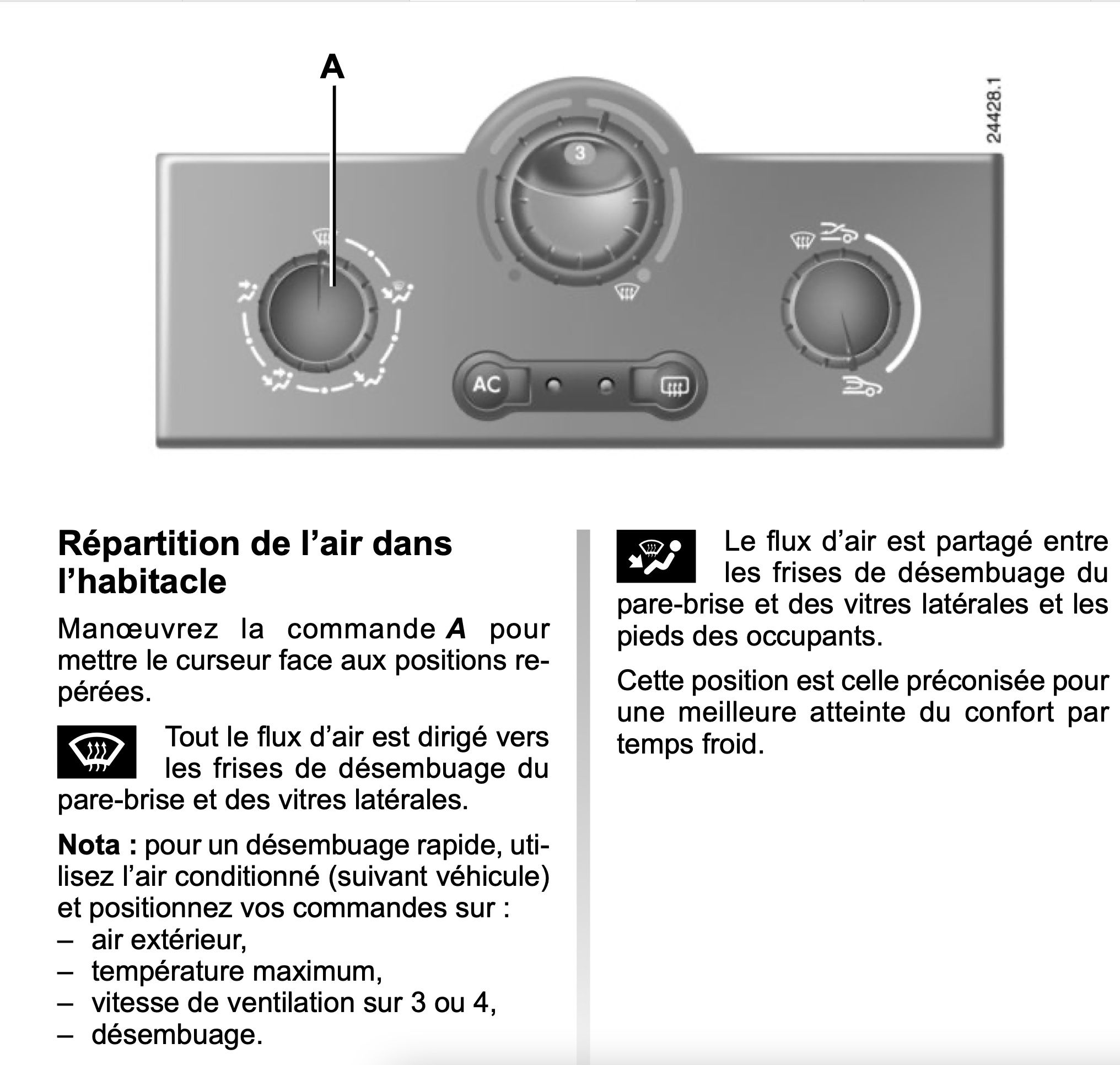

On désembue généralement avec de l'air chaud, éventuellement asséché par la clim si l'auto est équipée.
https://fr.e-guide.renault.com/sites/default/files/olds_pd..Ph2_-_815-10_FRA.pdf
Chapitres 3.2 à 3.16 pour la clim manuelle et auto.

Je ne comprends pas.
La fonction désembuage est évidemment présente dans le manuel
Elle est peut-être non fonctionnels vus les autres problèmes électriques que présente l'auto
