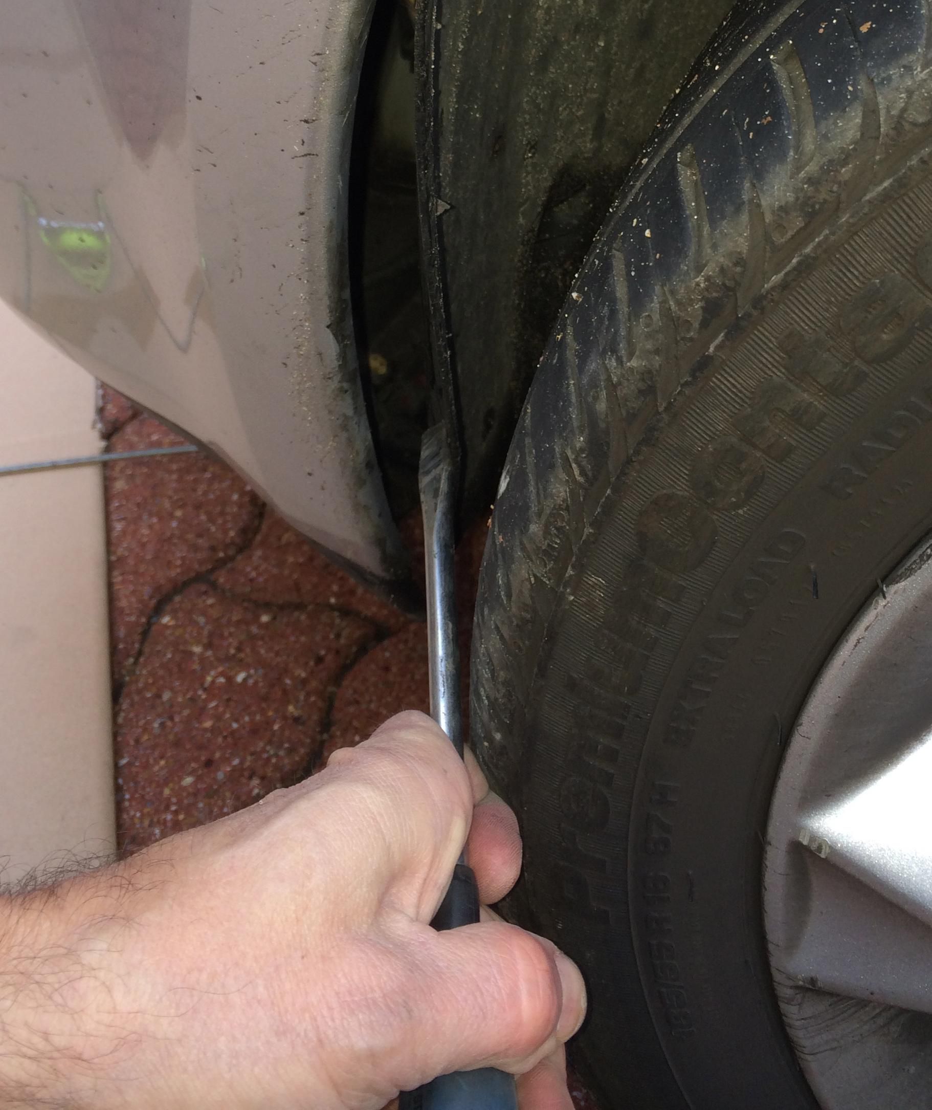

En ce qui me concerne je confirme qu'il est possible de changer les ampoules code sans démonter le pare choc, (re) voir topic :
https://www.planeterenault.com/forum/modus-changement-ampo..le-avant-t28476.html
Je suis revenu sur celui ci car cette fois c'est l'ampoule coté conducteur qui a grillé :langue: et je ne me souvenais plus trop bien comment faire pour l'ampoule.
Je précise que cette fois j'ai réussi à faire tomber le cache au fond du compartiment moteur :evil:
Il suffit de dégager le flasque de roue AV avec un tournevis pour accéder à l'endroit, on peut glisser deux doigts mais j'ai préféré utiliser une pince flexible.
