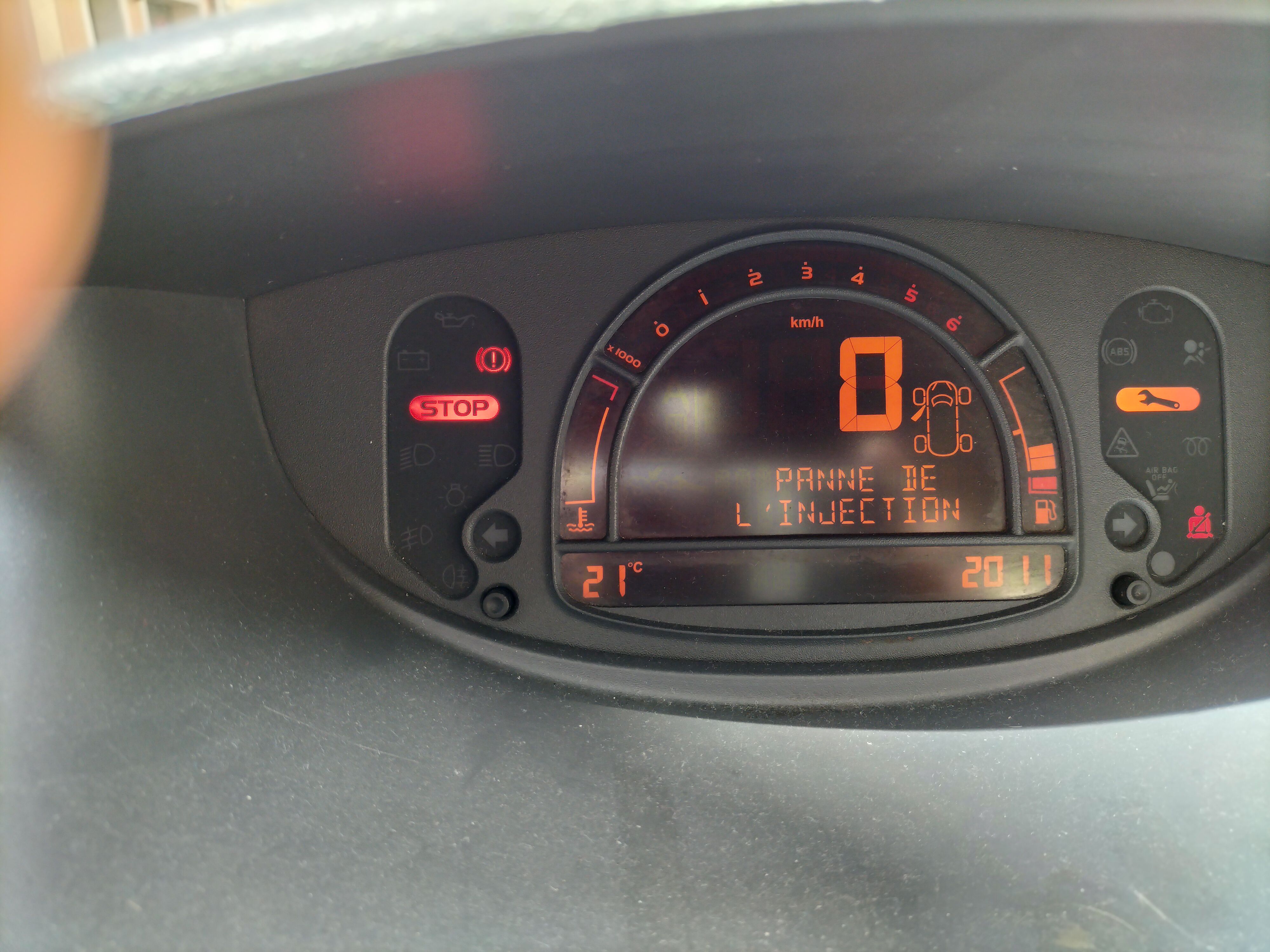

J ai un soucis avec ma Modus 1.5 dci , quand je met la clé dans le contact pour démarrer et que je tourne la cle , le tableau de bord s allume mais le démarreur ne s enclenche pas . J ai aussi un message qui m indique problèmes injection .

Elle fait 65 CV et est de 2006 les codes erreurs sont , DF007 et DF016.

Défaut capteur de pression rail.
Sur cette génération, la 1ère chose à regarder est l'état du filtre à gasoil.
Si il y a de la limaille dedans, tout le circuit haute pression est à changer.
Mais vu qu'il vient d'être déculassé, c'est peut-être tout simplement le connecteur des capteurs EGR ou Pression rail qui est mal rebranché. ou un fil usé qui fait masse sur le moteur, ou la tresse de masse qui a été mal rebranchée
