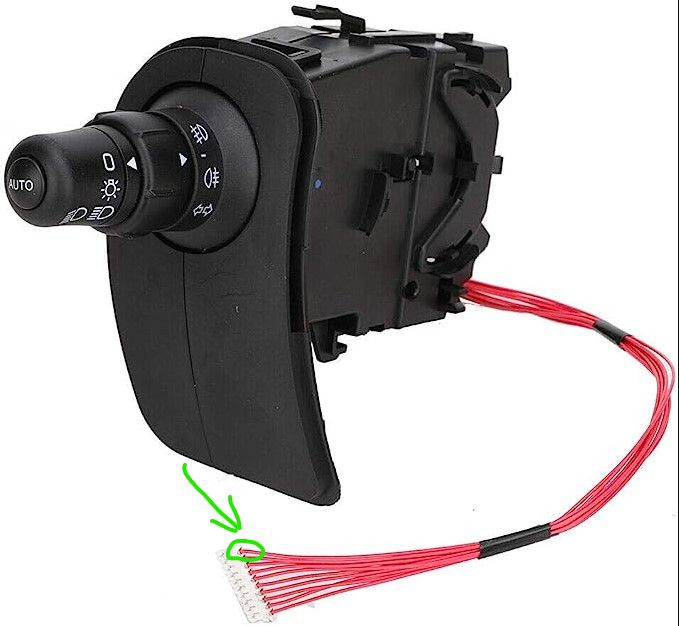

Je vous fais partager mon expérience sur un problème de feux de croisement qui ont commencé à s'allumé tout seul.
Au début cela arrivait principalement après un virage, lorsque le clignotant repassait tout seul en position "zéro" et ca disparaissait en remettant un coup de clignotant dans le sens opposé.
C'est devenu de plus en plus fréquent au point de finir par rester allumé en permanence.
Au final, c'était un fil qui a fini par se couper au niveau du commodo. Au même endroit que ce que j'ai entouré sur cette photo récupérée sur Internet (j'ai pas pensé a en faire sur le moment) , mais à l'autre extrémité du câble, à l'intérieur du commodo.
Le commodo s'ouvre facilement mais je pense avoir eu un peu de chance (et une loupe...) pour réussir à retirer le petit bout de câble rouge qui restait dans le connecteur blanc et remettre le câble dans cet emplacement sans le casser.[/img]
