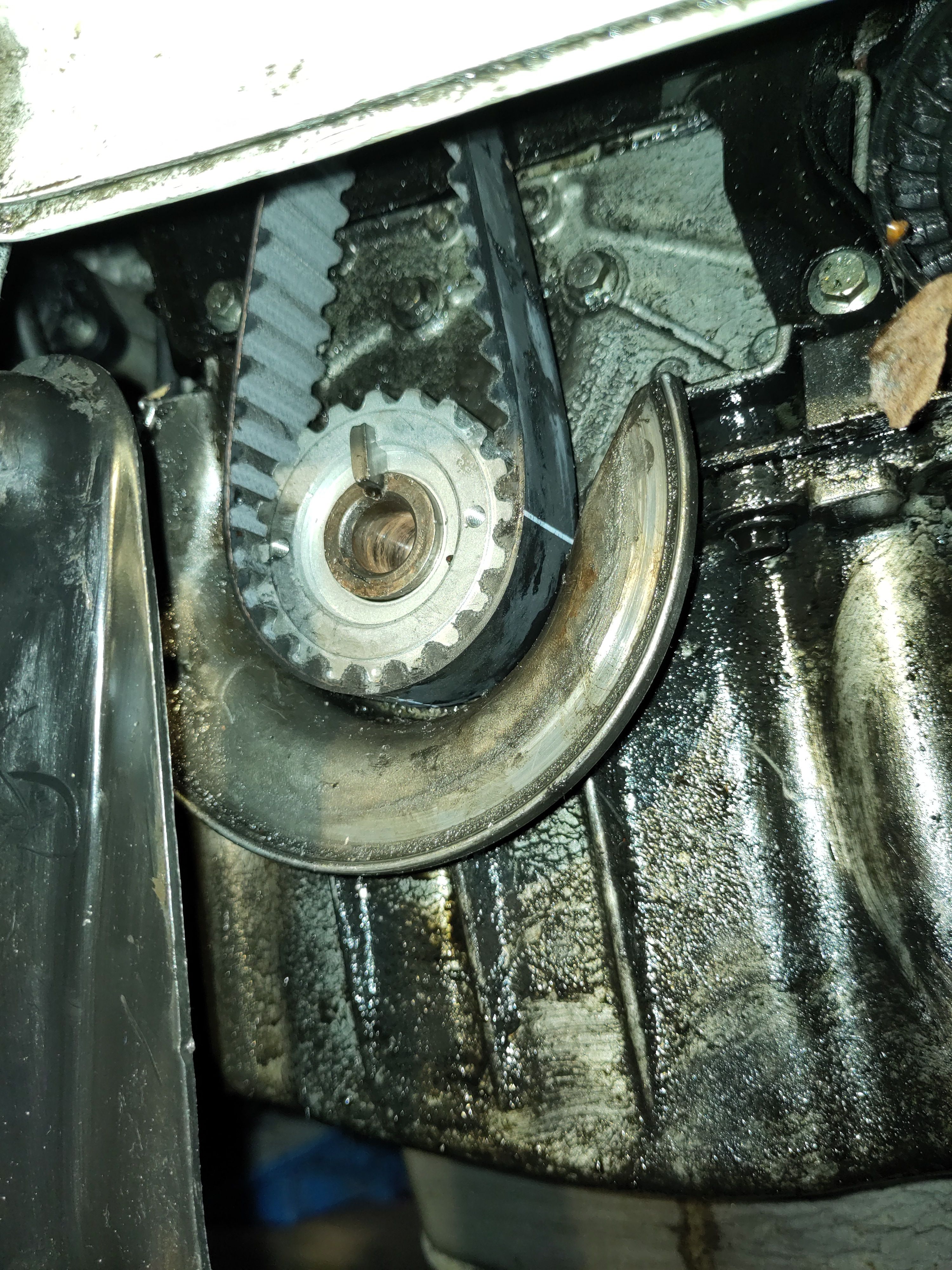

La voiture ne roule quasiment pas pendant 2 ans et très peu les 2 ans suivants. En 2022 je remarque un tac-tac-tac de plus en plus présent et de plus en plus régulier dès que le moteur tourne. Avec mon nouveau voisin mécano on commence à chercher et au fur et à mesure des démontages nous diagnostiquons que le bruit disparaît après avoir sorti la courroie accessoire.

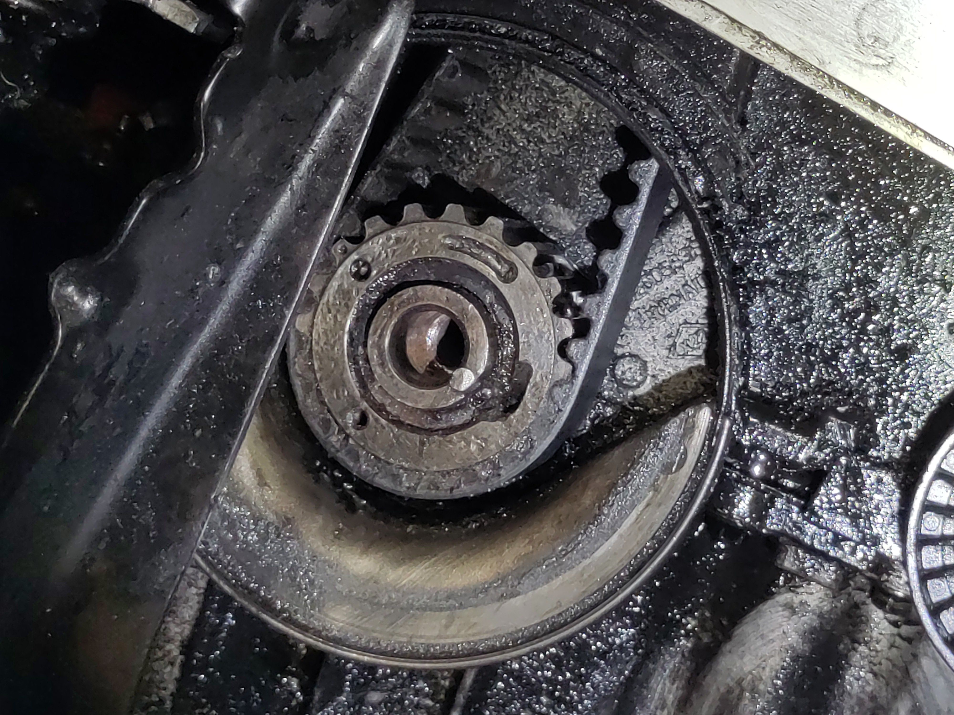

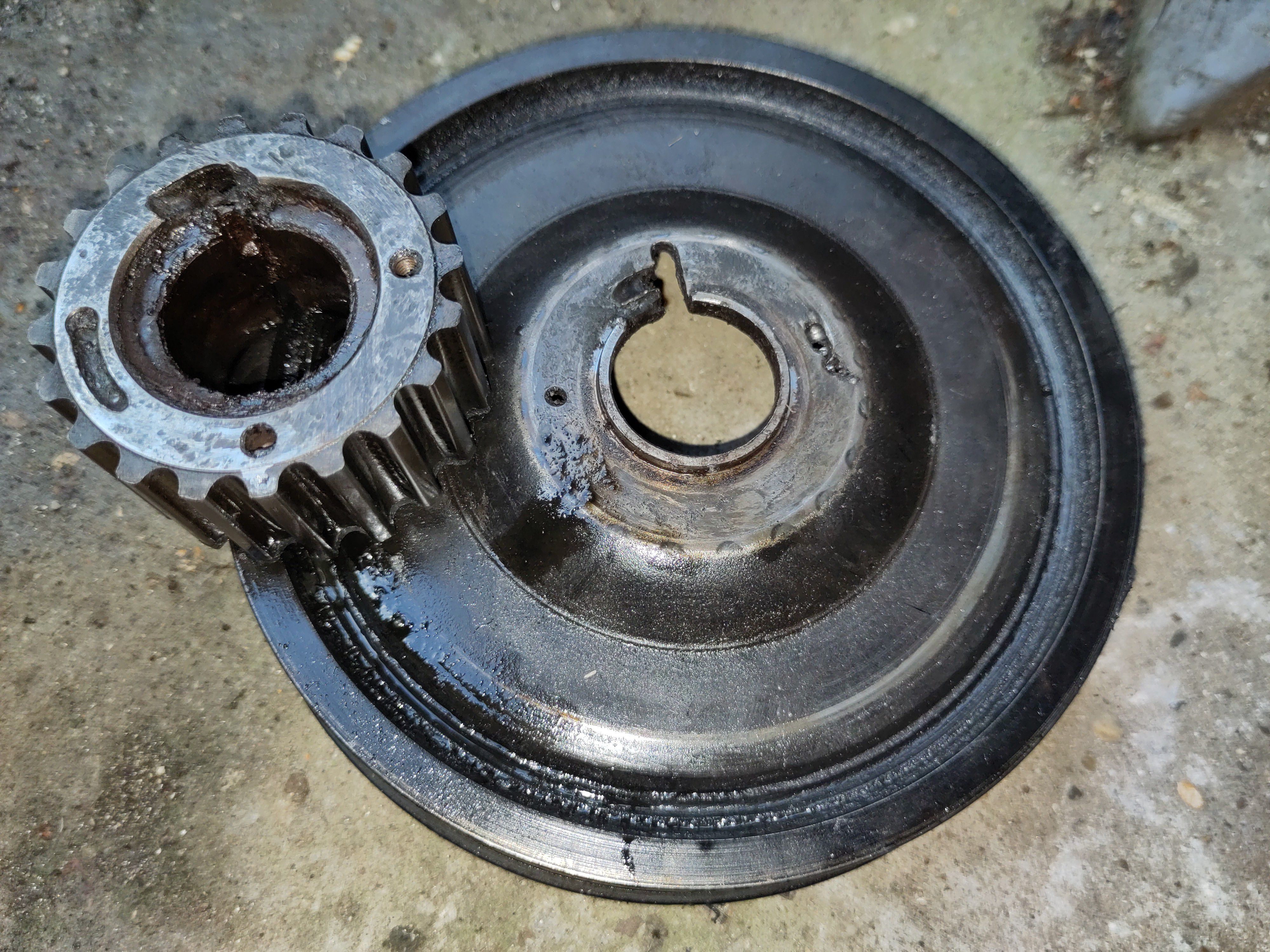

En creusant nous découvrons que celle-ci a un jeu par rapport au au pignon du vilebrequin: la clavette a été rongée ainsi que l'encoche de la poulie damper. Nous optons pour une réparation de fortune en perçant un second trou dans le pignon du vilebrequin (oui mon voisin est un peu fou-fou) pour mieux maintenir une poulie damper neuve.
Évidemment le bricolage ne tient pas et nous sommes revenus au point de départ maintenant en 2024. Après démontage, même problème: la poulie damper est abîmée et le pignon du vilebrequin encore plus, la clavette est quasiment inexistante:

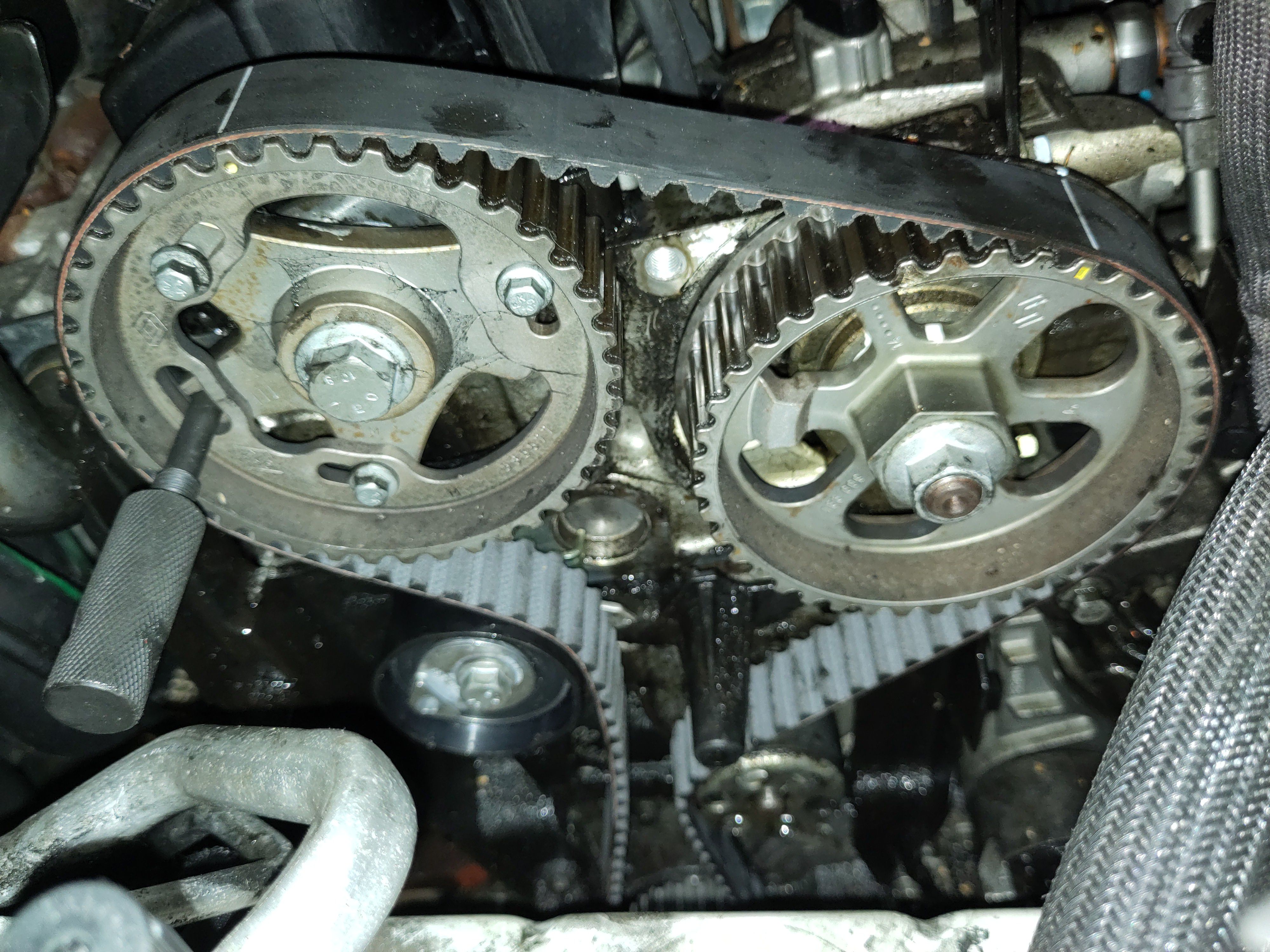

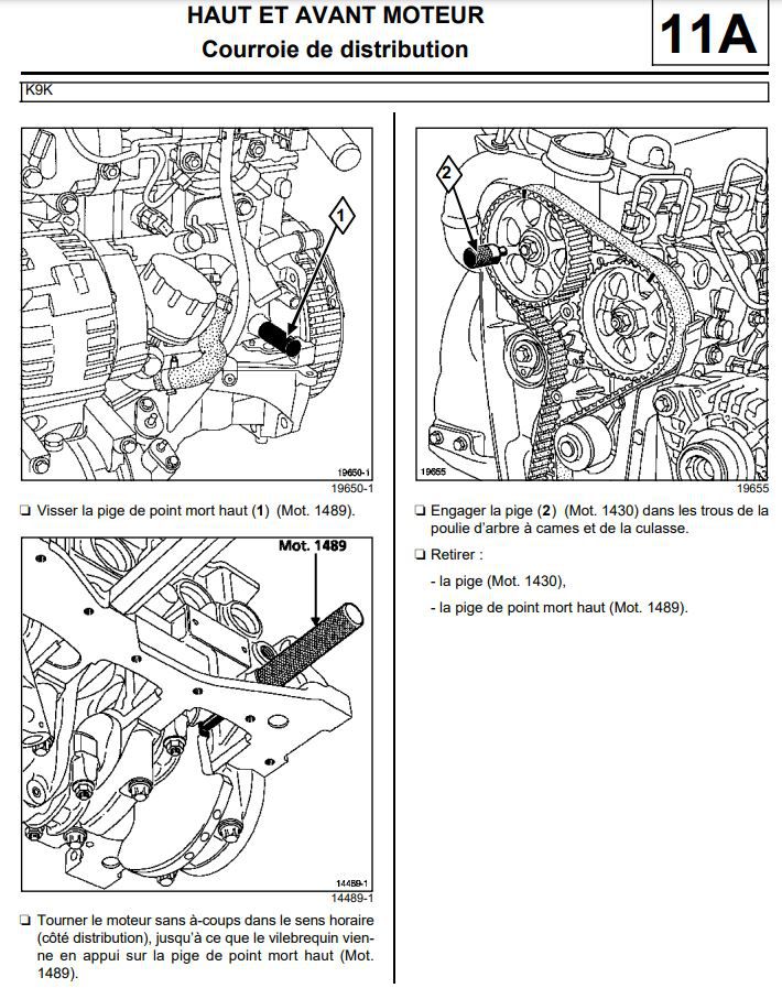

Entre temps j'ai acheté la RTA correspondant au véhicule et je reste dubitatif sur la partie distribution: il est mentionné qu'il faut déposer le démarreur ? Ce qui est encore plus étrange c'est que la dépose du démarreur est mentionnée pour la motorisation K9K 770 (75ch) mais pas pour la K9K 766 (85ch). Une idée de si c'est une erreur ou pas ?
Toujours dans la RTA il est mentionné les piges de calage nécessaires mais je ne sais pas à quoi correspondent les références: Pige de blocage du vilebrequin (référence : Mot. 1489) et Pige de blocage de roue dentée d’arbre à cames
(référence : Mot. 1430).
