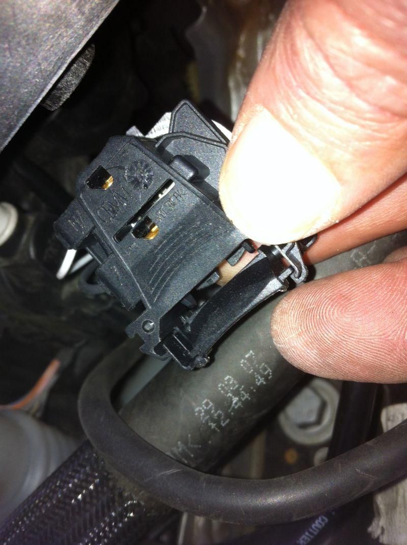

Merci à Pierrec pour ces précieux renseignements, j'ajoute quelques photos pour illustrer la manip (coté droit).

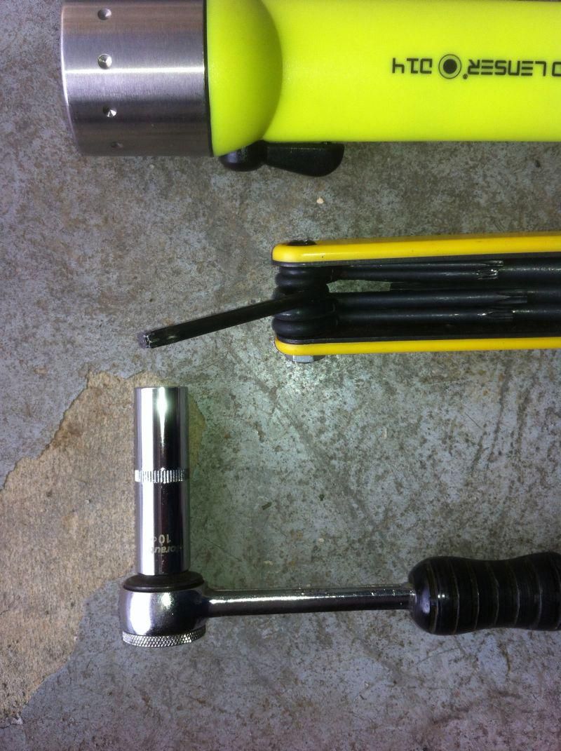

Tout d'abord les outils:une clé Torx et une clé de 10 (plate ou à cliquets ou à pipe)
Une lampe de poche ça sert toujours même si le gros du travail se fait à l'aveuglette.

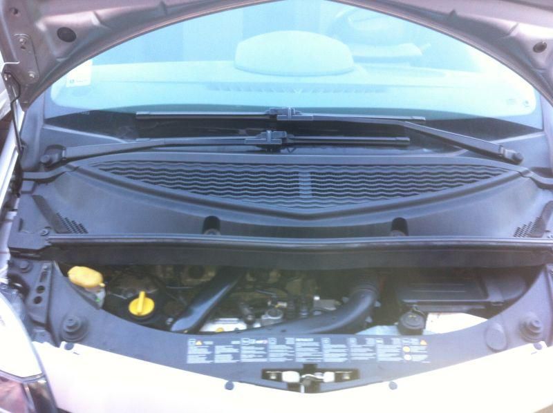

Avec la clé Torx on dévisse le panneau qui nous fait face en ouvrant le capot.
En dessous se trouve un autre panneau fixé par 6 vis de 10. La numérotation (1 à 6) sert au resserrage, il faut commencer par l'intérieur.

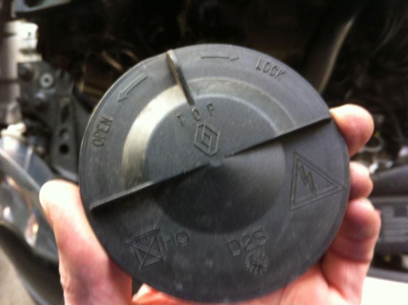

Dans mon cas c'était l'ampoule droite, parait-il la plus difficile. Il faut dégager le peu d'accès gagné en écartant et si nécessaire déclipsant les tuyaux qui gênent (la clim par ex.).Pensez à couvrir de scotch épais pour adoucir les arêtes vives...
Le bouchon d'accès est celui du dessous!
Le cache se débloque dans le sens horaire en regardant la voiture de face.
Essayez de ne pas le faire tomber, sinon vous risquez d'avoir à démonter le cache de roue pour le récupérer :hum2:

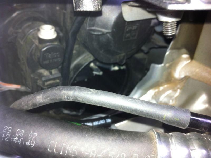

Comme le gros du travail se fait à l'aveuglette, une photo pour vous montrer comment se présente le bébé :

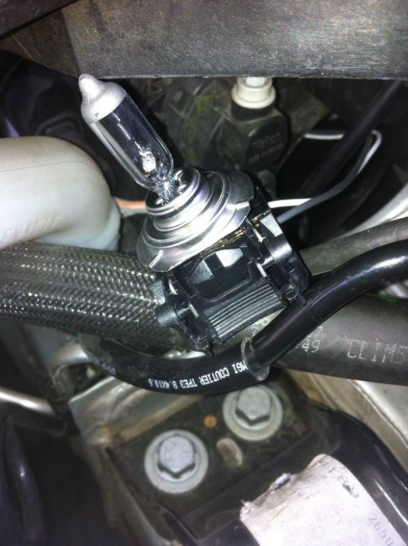

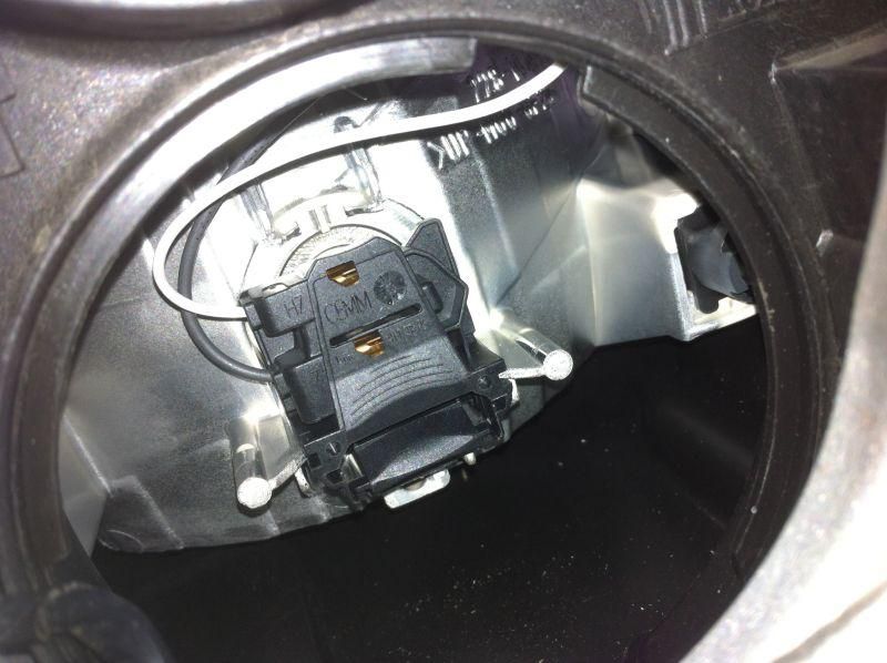

Le verrou bloquant le socle de l'ampoule est le petit volet du bas qu'il faudra soulever pour débloquer le socle et retirer en tirant vers l'arrière (les fils sont assez longs):
Une fois l'ampoule et son socle extraits, il ne vous reste qu'a changer celle ci, sans oublier d'en scier une partie du culot comme l'a précisé Pierrec dans un post précédent :
Il faut ensuite remonter l'ensemble socle+ampoule à l'aveuglette dans son guide sans coincer les fils d'alimentation jusqu'à voir l'ampoule complètement alignée coté phare, et verrouiller en abaissant la languette.
Testez la commande de code avant la suite, on ne sait jamais... :prie:
La repose du cache est la dernière gâterie pour les mains car il est plus facile de le laisser tomber au fin fond de la carrosserie (voir plus haut.. :ack: ) que de l'engager dans son logement avant de lui impliquer le 1/8eme de tour de verrouillage.
N'oubliez pas de remettre en place toute tuyauterie déclipsée avant de reposer les panneaux plastiques, en respectant l'ordre de serrage pour les vis de 10.
Et voila, vous pourrez expliquer à votre concessionnaire comment on fait pour changer une ampoule de feux de croisement sans déposer le pare choc sur une Modus! :cool2: :cool2: :cool2:

Je n'avais pas osé déclippé les tuyaux de clim.... mais effectivement, s'ils sont bien sertis il n'y a aucune raison qu'ils fuient !
As-tu déclippé le goulot du réservoir lave-glace ?
Espace dci 160
Je t'en prie Pierrec, tu as été l'initiateur... :D
En me relisant, mon post fait effectivement penser que j'ai déclipsé le tuyau de clim mais en fait non, je n'ai pas envie d'avoir le moindre risque de fuite de ce coté la! :peur2:
Je n'ai même pas bougé le réservoir de lave glace, trouvant l'espace suffisant...ou presque!
Je précise que je fais 1,93m et mes mains sont en proportion, alors pas besoin de main d'enfant ou de doigts de fée pour ça.
tu as fait la manip sans enlevé le goulot du réservoir :crazy: ?
