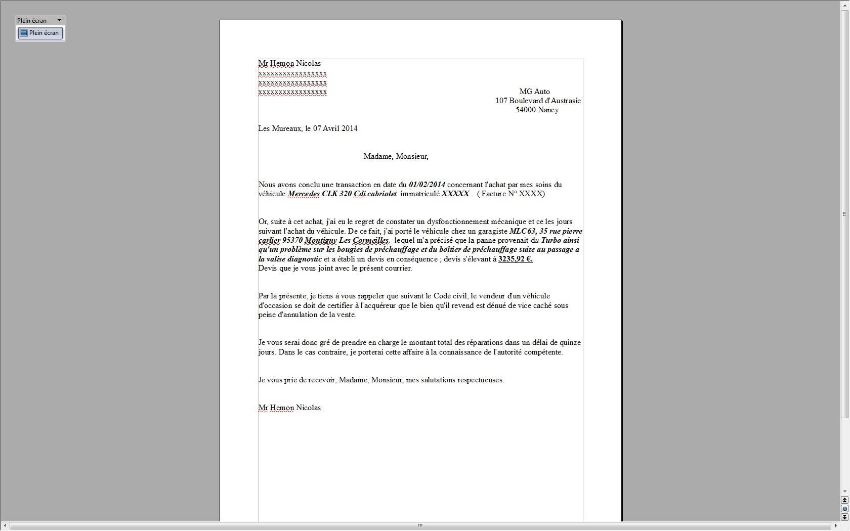

Ca fais 3 mois que le garage me ballade.. Je vais lui envoyer un courrier avec accusé de reception et attendre sa reponse..

Maintenant , je passe a l'offensive.. Il va recevoir cette lettre par courrier en A/R.. et on verra apres.. Si j'ai pas de nouvelle le lundi suivant, c'est tribunal direct..

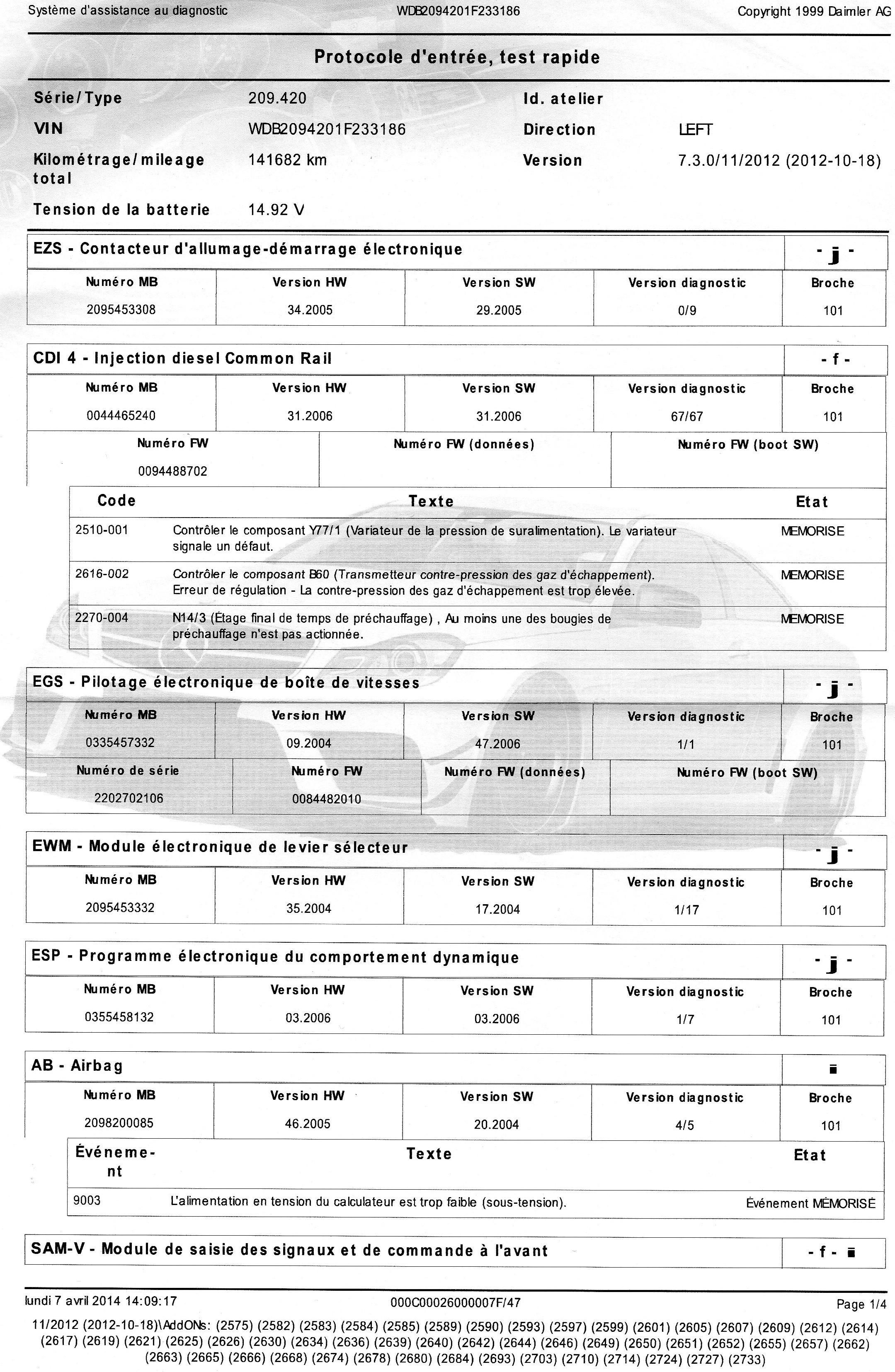

Pour ton histoire de turbo c'est peux être ta commande de géométrie variable qui merde et du coup génère des erreur turbo et la fout en erreur... (Et peux être pas le turbal en lui même) chez alfa ça semble être récurrent sur certain 1.9jtd (j'ai peur d'en faire partis). Bref dans ton cas rien a battre mais comprendre ça fait toujours plaisir! :wink:
D'apres le garage, le turbo commencerais a fatiguer, mais je pense aussi qu'il doit y avoir une histoire de debimetre ou autre..

Effacer les défauts + rouler + refaire un diag est la procédure pour éliminer les vieux défauts set les défauts fugitifs :pense:

Je suis passer au garage , il m'a imprimé un resultat de Diag

Quelques news du garage ... Apres l'avoir appeler hier matin et ne pas avoir eut de rappel de sa part.. Je l'ai rappelé ce midi..
J'ai pu enfin avoir le responsable a 16h30... Ils ont donc changé :
- 6 Bougies de préchauffages
- boitier de préchauffage
- une sonde entre le FAP et Collecteur .. ??
Ils vont refaire une RAZ du boitier et faire un essai. D'apres son mécano il y aurais une " sonde " de contrôle de pression du turbo a changer également.
Il m'a dit qu'il lui faudrait encore une petite semaine et je récupère le vehicule. :|
