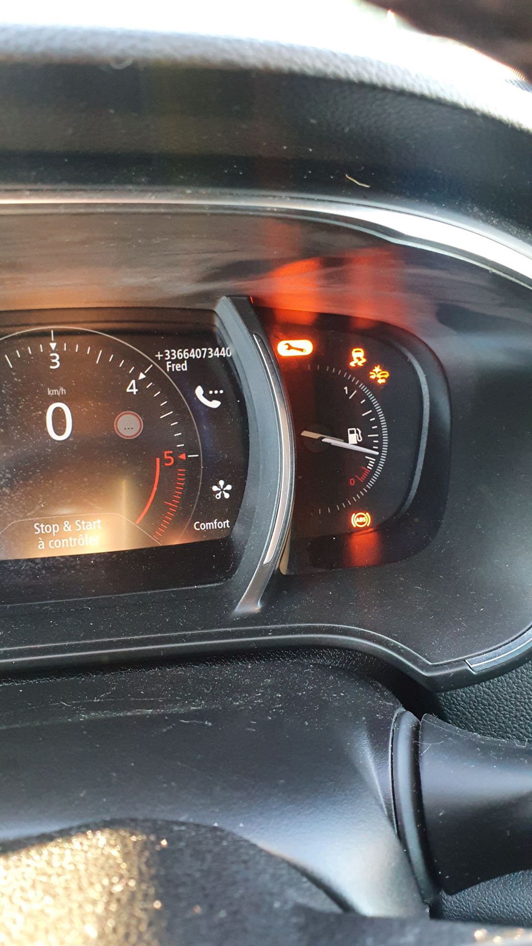

Bonjour depuis quelques semaines, j'ai ces voyants orange qui partent et qui reviennent, j'ai changé la batterie mais cela n'a rien changé! avez-vous clic pour agrandir eu ce soucis

La prise du start-stop est-elle correctement branchée sur la batterie ?

Le message du stop and start cache certainement d'autres messages d'alerte, il faut les faire défiler.
tu as un probleme ABS ou quelque chose du genre d'apres les voyants.
Dans le cas que j'ai mentionné en lien sur le forum, c'était un défaut de connectique d'un calculateur.
