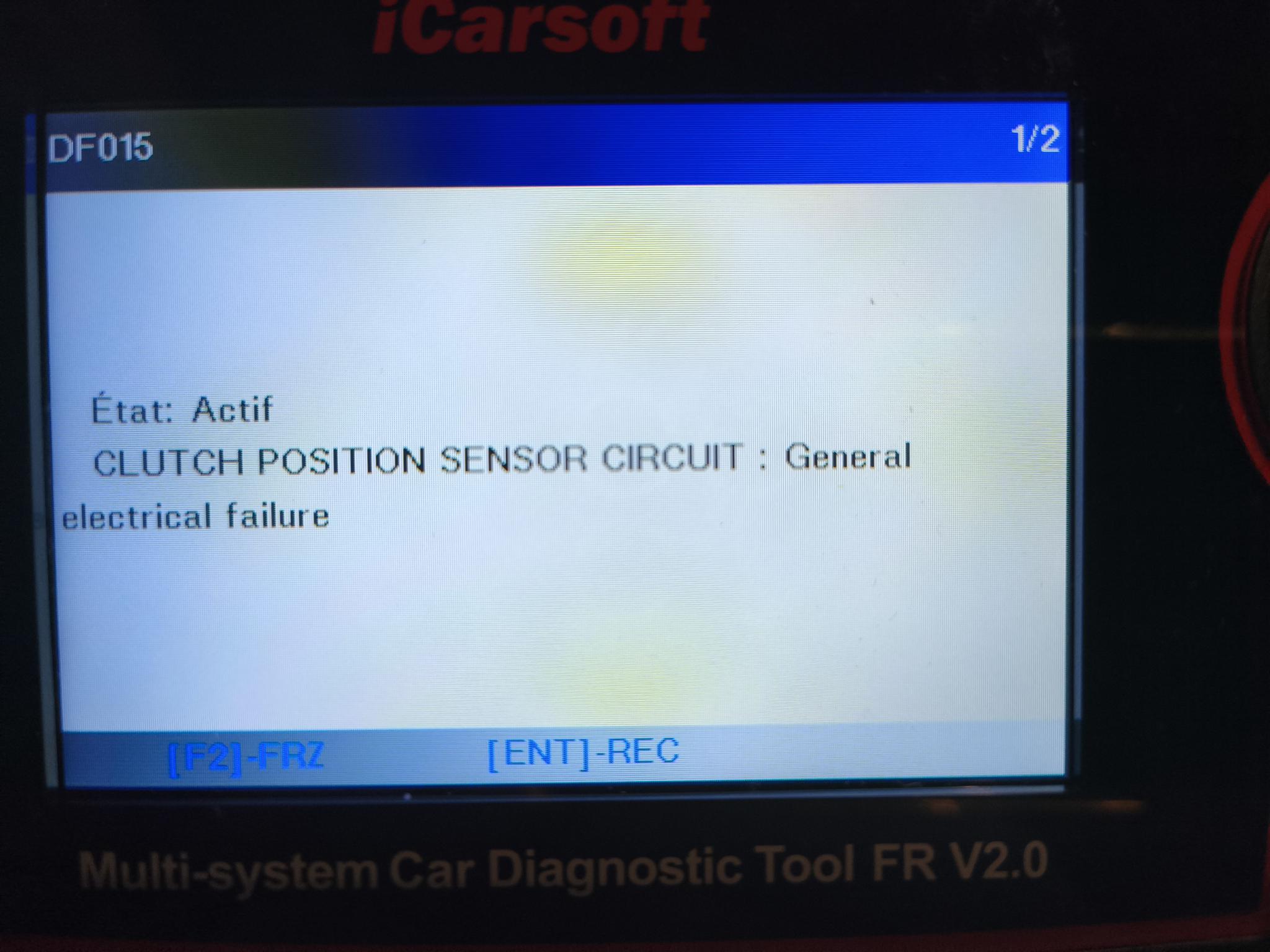

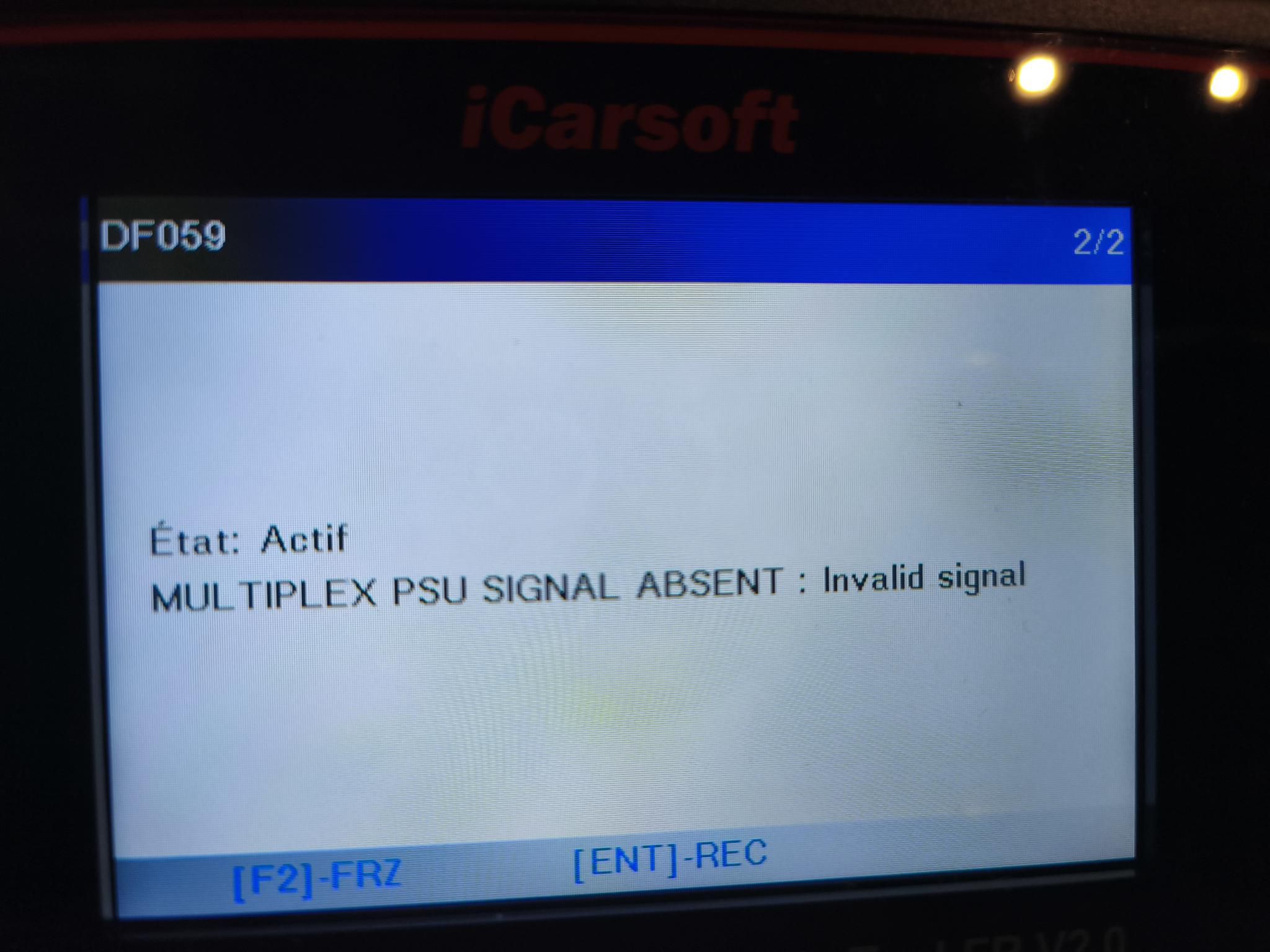

Bonjour à toutes et tous,
Mon frein a main électrique ne fonctionne plus correctement ( boite auto dw6) , au début la panne était sporadique et s'enlevait d'elle même après roulage.
le bouton sur la console centrale a été changé car il ne fonctionnait plus, j'ai retrouvé la commande manuel du frein de parking mais toujours pas en automatique. Je précise que les faisceaux électrique arrivant aux étriers sont bons et que les moteurs électriques des étriers fonctionnent aussi.
J'ai inspecté le calculo sous le siège conducteur tout est ok visuellement parlant (pas d'humidité et prise ok).
Deux codes défauts persistent impossible a effacer. La boite auto fonctionne parfaitement sans code défaut.
[img]
[/img]
Merci pour votre aide
