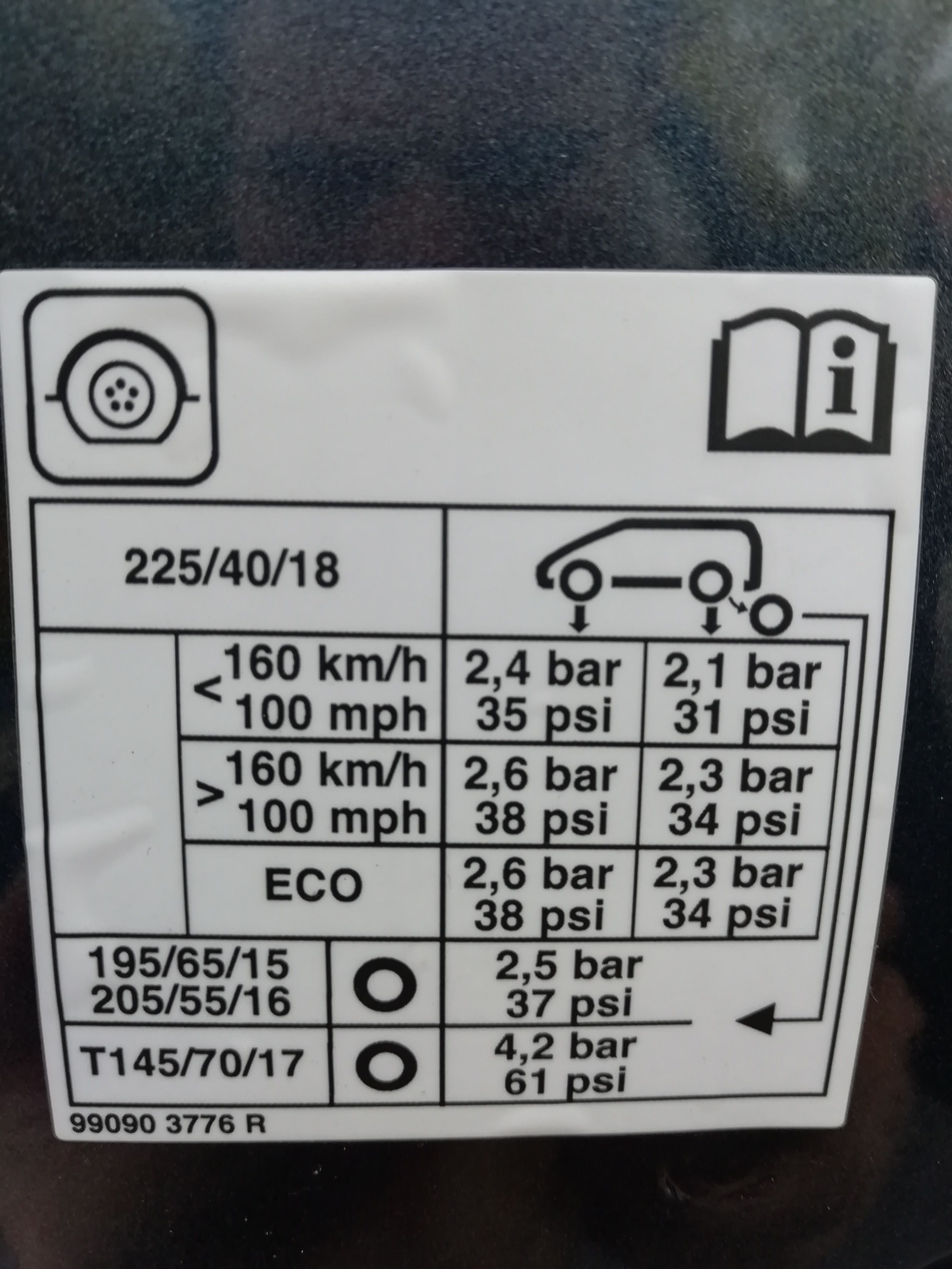

Effectivement j'ai regardé dans la portière et il me semble en effet que sur l'étiquette de pression des pneus dans la portière, le dessin montre que c'est seulement pour roue de secours :
Cela signifie qu'il faut que je trouve des jantes en 18 pouces ou 17, je crois que l'on a droit de descendre d'une taille mais pas plus? A moins que la monte peut être même en 16?

Voici les montes possibles :
- 205/55 R16 (91)H, 6.50 J 16 - 41
- 205/55 R16 (91)V, 6.50 J 16 - 41
- 205/50 R17 (93)V, 7.00 J 17 - 43
- 225/40 R18 (88)V, 7.50 J 18 - 46
- 225/40 R18 (92)V, 7.50 J 18 - 46
- 225/40 R18 (92)W, 7.50 J 18 - 46
- 225/40 R18 (92)Y, 7.50 J 18 - 46
- 195/65 R15 (91)H, 6 J 15 - 35 (**)
(**) Interdit avec disques diamètre 296 et 320 mm
Je vais voir si je peux retrouver la taille des disque montés sur la Megane
