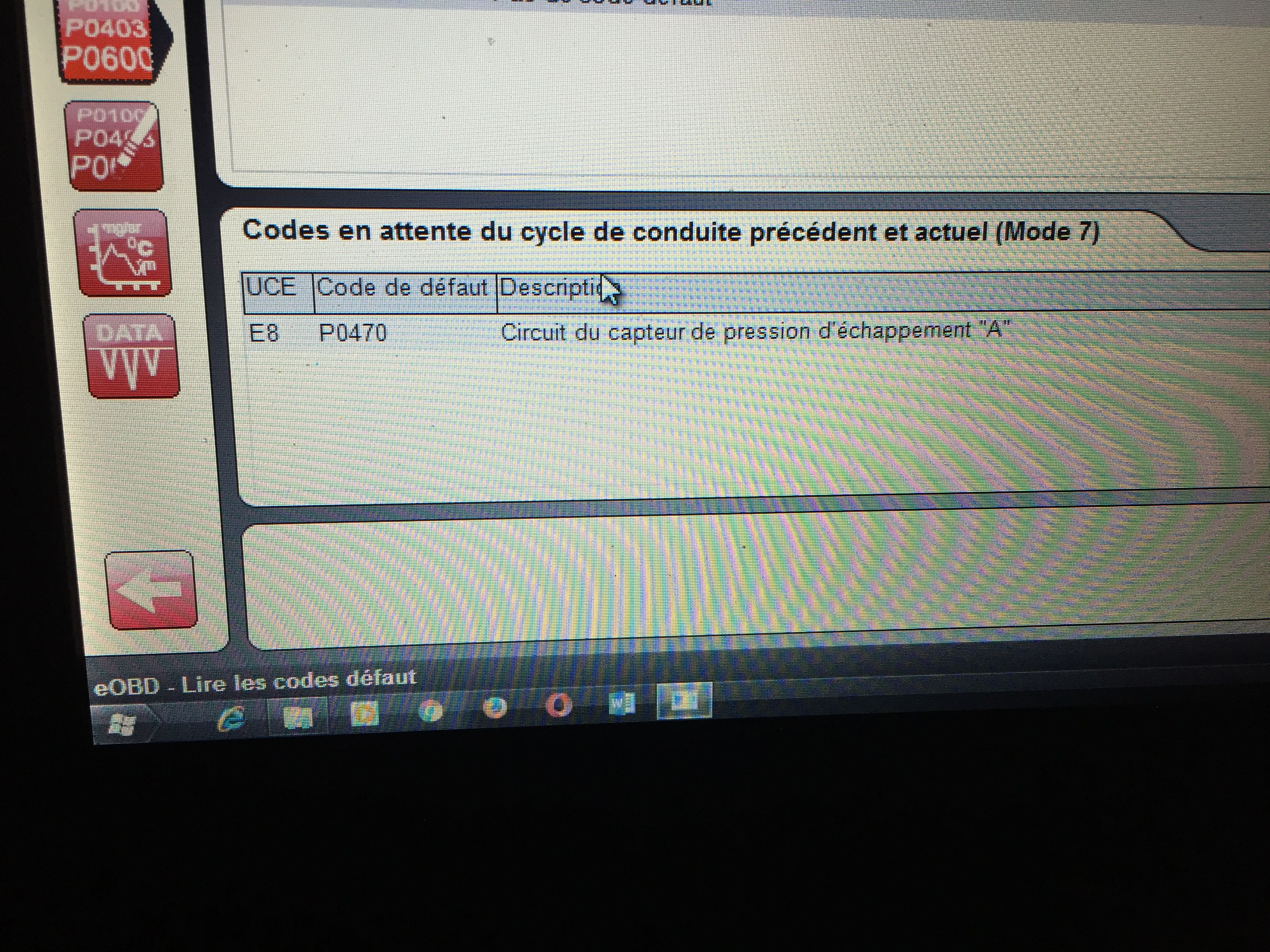

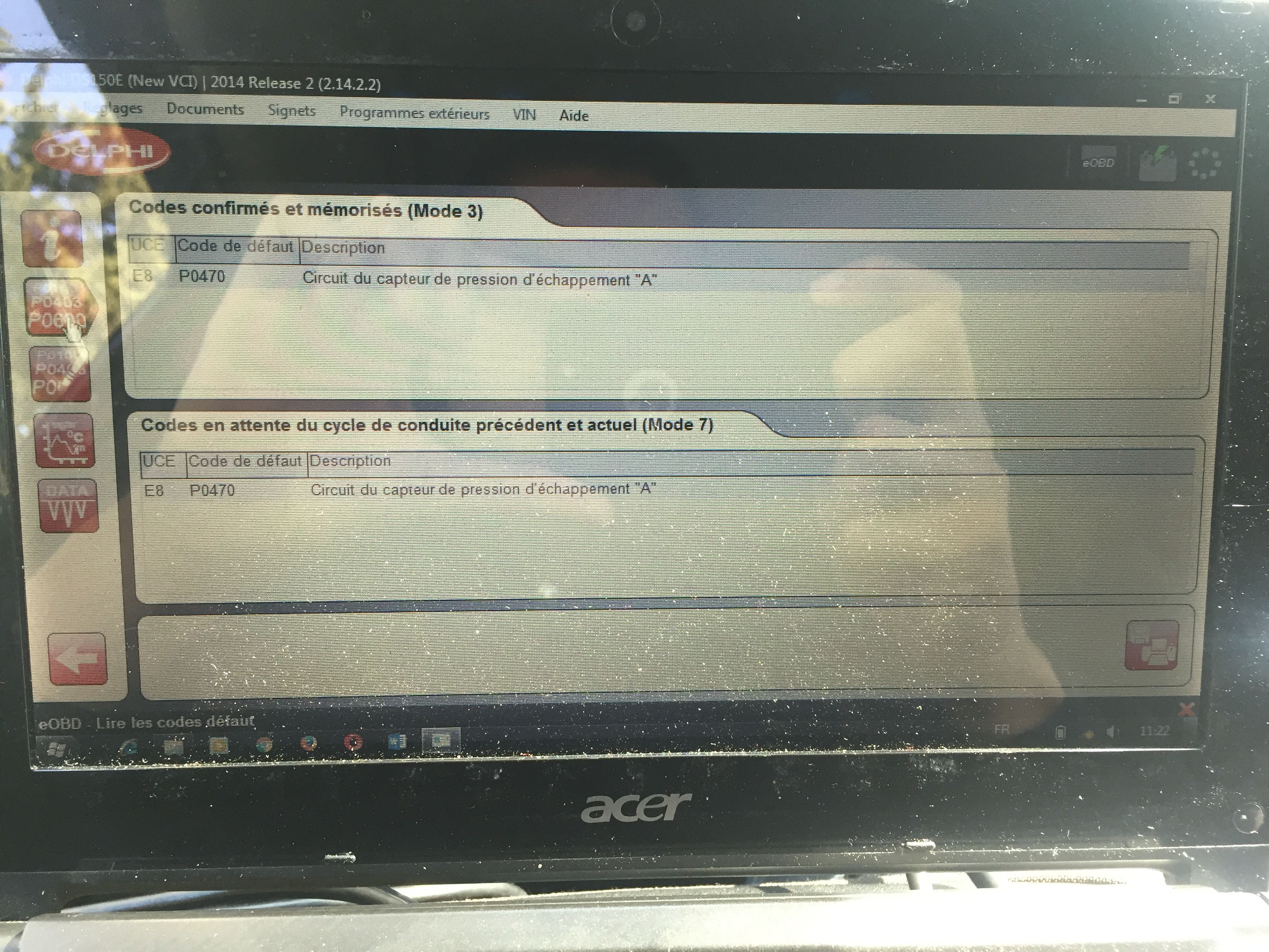

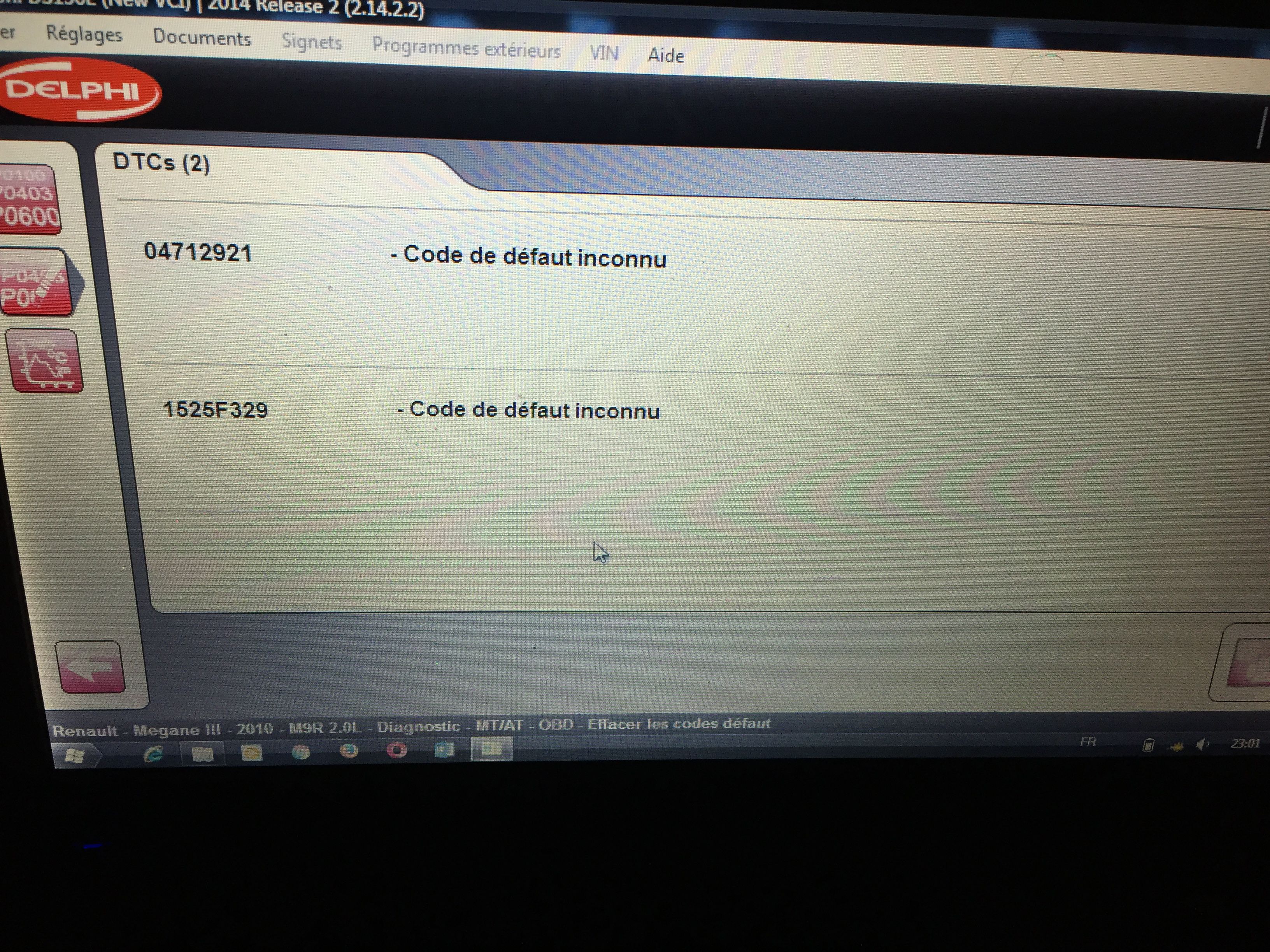

bonsoir merci pour ta réponse j'ai une valise delphi j'ai brancher sa me sort 2 defaut en inconnu . du coup je reste dans le flou je vais poster la photos du diag . par contre jai remarquer que quand jaccelere progressivement en 5 eme et je passe la 6 eme a 90 km en caressant la pedale quand jaccelere le voyant ne s'allume pas il s'allume automatiquement lors dune acceleration franche en 5 eme . merci pour vos réponse car je suis vraiment dans le flou .
Votre valise ne précise pas bien la définition du défaut mais je pense plus au capteur gaz turbine. Il s'agit d'un capteur de température qui mesure la température des gaz d'échappement qui viennent sur le turbo. Jetez un coup sur ce capteur, il coute pas cher et n'est pas trop compliqué à changer.
