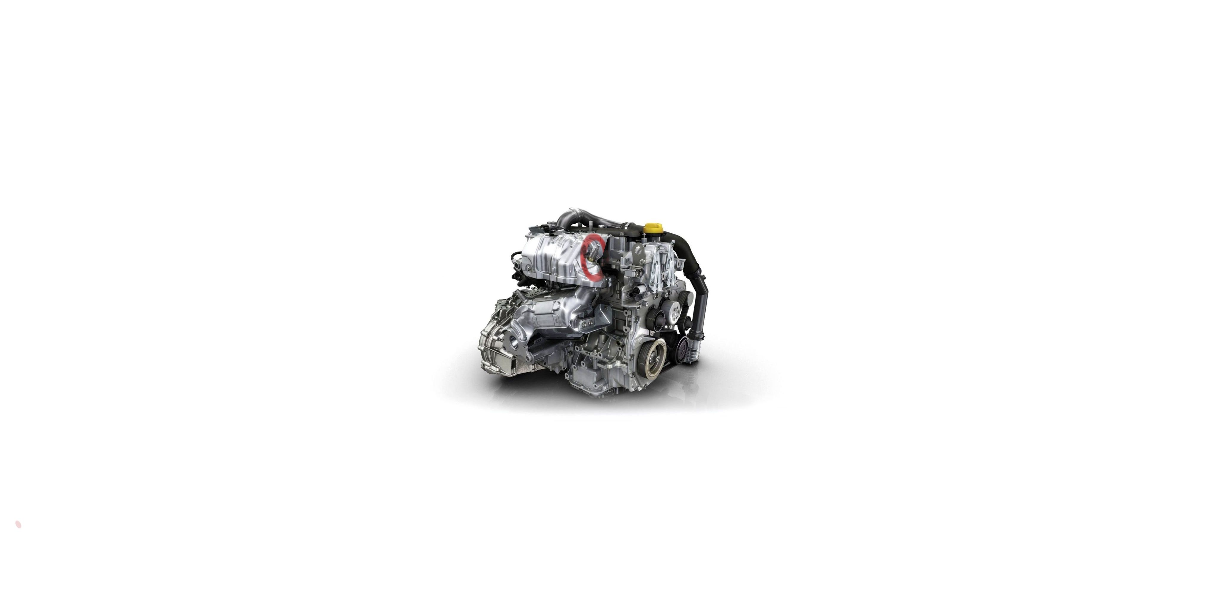

l'huile en excès dans l'échappement peut encrasser la sonde.
J'ai compris qu'il y avait 2 sondes lambda de manière générale sur les voitures, une avant le catalyseur et une après.
Mon moteur est le H5F (TCI 1.2 115 chevaux)
Je n'ai pas trouvé d'infos sur les sondes d'oxygène sur ce modèle de moteur, laquelle est la 1, son emplacement, etc.
Quelqu'un sait-il si ces infos sont disponibles et ou les trouver ?
merci
Message Sam 14 Mai, 2022 20:05
À l'arrière de la culasse, cerclé en rouge ici
