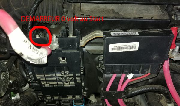

J'ai changé la batterie sur ma Megane 3 DCI 1.5 110 de 2013 et quelques jours plus tard je fais face à une panne.
Lors de la tentative de démarrage, on entend bien le "clique" du démarreur (qui a été démonté et testé) mais il ne se "lance" pas. La voiture démarre sans soucis en alimentant le démarreur en direct depuis la batterie via un câble.
Je tentes donc de comprendre pourquoi le démarreur ne reçoit pas l'information de démarrage. Pédale de frein enfoncée, pédale d’embrayage enfoncée et point mort.
Le fusible 25A est OK.
Cela pourrait il venir du boitier fusible (voir photo) ? Je mesure 0 Volt lorsque j’appuie sur Start.Vers quoi dois je me tourner si ce n'est pas lui que je dois incriminer ?
Par avance merci pour les réponses que vous pourriez m'apporter.
Pour info c'était bien le boitier à changer.
Il contient des fusibles (batterie, alternateur, démarreur). Celui du démarreur de 300A était cramé.
Le démarreur défaillant devait être en court circuit.
si ça peut servir .....
