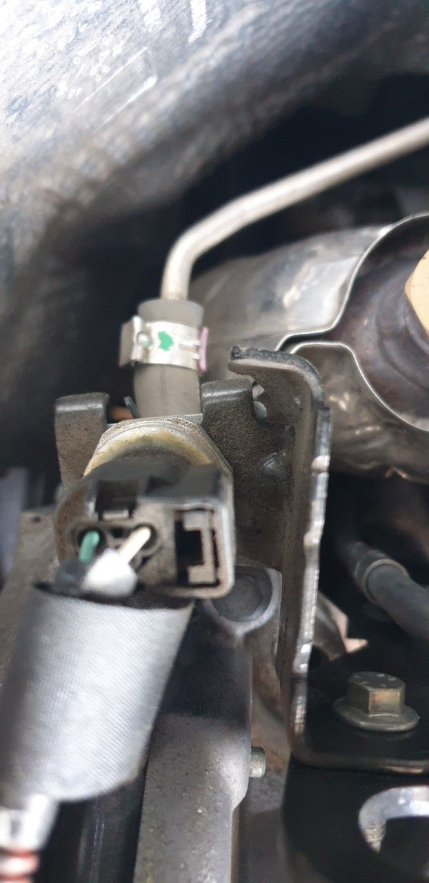

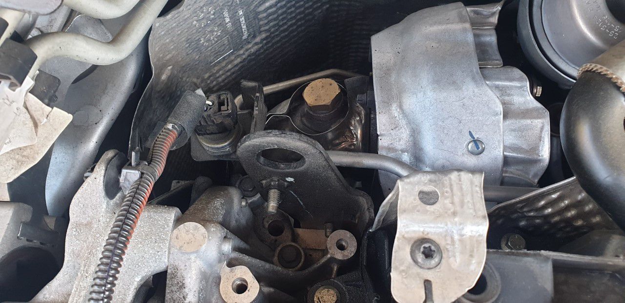

[Mégane III] megane 3 DCI 130 bose comment s'appelle cette pièce
il me faut remplacer la petite durite cahoutchouc (point vert) elle selble fendue dessous
cause affichage ; injection, regulateur, limiteur a controler
merci de toute reponses [/img]
bonjour,
je viens de la commander sur Amazon car en rupture un peu partout. Ref 223214402R.
Chez Renault, la durite est vendue avec le petit tuyau inox en dessous pour 130E!!
bonne journée!

Merci pour le retour d'info
sinon, tu peux réparer avec ça plus deux colliers

Capteur pression amont turbine: attention tuyau métallique a contrôle bouché par la suie et tuyau siliconé percé.
