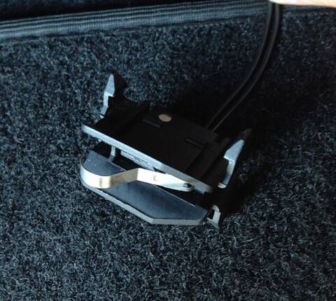

bonjour a toutes et tous
j'ai voulu nettoyer mon tapis de sol siège avant (commande électrique); j'ai vu un fil avec capteur équipé de détrompeur qui "pendouille sous le siège
a priori il s'agit d'un capteur de distance sur la glissière; je ne distingue pas l'emplacement ou on doit reconnecter ce capteur.
auriez vous des informations utilité de ce capteur ou et comment reconnecter ce capteur ? clic pour agrandir ; y a t il un risque sur sécurité du véhicule ?

Salut
Tu as constaté un dysfonctionnement quelque part?

non rien ; aucune alerte ou message d'erreur sur tableau de bord!!

La seule chose qui va se passer.. c'est que si tu vas trop loin avec le siège.. le moteur va forcer et il va griller.
Tant que tu ne joues pas avec les commandes électroniques, tu peux laisser comme ça. Ça te laisse du temps pour trouver les informations de branchement.

problème réglé ; j'avais un rendez vous a la concession de St Etienne pour un autre problème ; on m'a rebranché gentiment le connecteur . Il s'agit d'un connecteur qui permet de renseigner la position du siège, en cas de choc cela permet d'activer l'airbag avec le déploiement adéquat.
